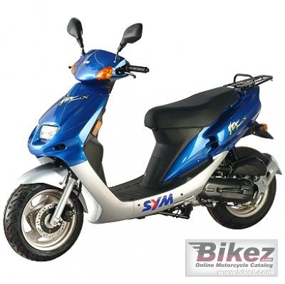

Добрый вечер! У нас случилась следующая проблема, уже в полном отчаянии, может кто подскажет, как можно попробовать починить, что посмотреть?
Проблема: запускается двигатель без проблем, холодный запуск есть, но через 3-4 минуты глохнет и не заводится потом, через минут 10 остывает и заводится с полоборота, и затем снова 3-4 минуты работает и глохнет(и так по кругу)
Пробовали ремонтировать:
Каленвал поменяли( подшибники, сальники все новое поставили), поршень поменяли(расточили цилиндр под поршень первого ремонта)
Проблема не решилась
Скутер sym jet 50 basix - 2-тактный 50см3
