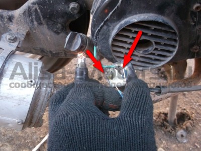

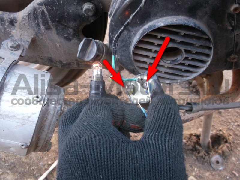

К сожалению тестера под рукой нету, попытаюсь раздобыть. Единственное что смог проверить это катушку зажигания, подключал к ней контрольную лампочку, она не горела.

Проверь идёт ли питание на коммутатор. Выход с него можно проверить индикаторной отвёрткой.
Как ты подключал лампочку?

Завтра попробую, отпишу если будут успехи. А лампочку подключал к питанию и массе катушки
сложнопредставимое утверждение

Я в этом не силен, с проводкой скутера никогда не имел дела. Прикрепляю фото что бы были понятны мои слова)
