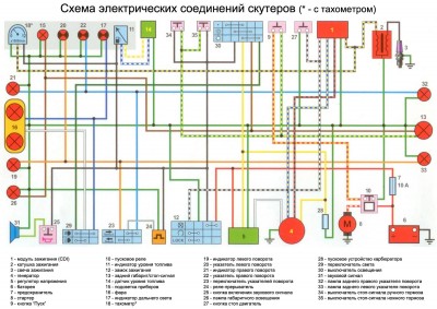

Что куда подключать не подскажите?

Нуу, у меня снята штатная фара, и хочу присоеденить фару, там где стояла штатная фара немогу найти плюс-минус, на фишке три провода.

Vlad1206 писал(а):
там где стояла штатная фара не могу найти плюс-минус, на фишке три провода.

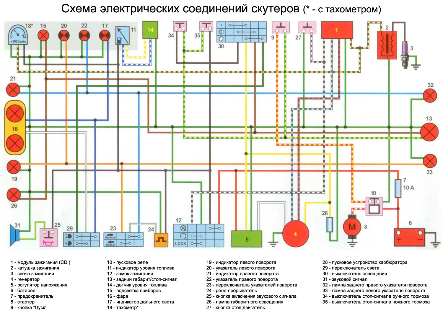

Вот же трагедия... Под № 16 на схеме обозначена фара, к ней идут три провода, дальний/ближний и масса (обычно зеленый).

А минус куда?

Минус на массу.
Vlad1206 писал(а):
Фара светодиодная, 9 ледов
Светодиодная шла с завода? Я забыл добавить, что на фару обычно идет переменка. Зеленый - это масса, он же минус.

СообщениеДобавлено: 09 Apr 2019, 20:56
Vlad1206
подключай через отдельный выключатель от красного или черного провода замка (нужен или не нужен свет от положения ключа в замке зажигания). масса(минус) на раме в любом месте (зеленый провод) или тоже на замке.Судя по всему драйвер внутри фары. Проверить можно прислонив провода фары к акб. и не обольщайся, дальнего и ближнего там нет. Максимум на что можно расчитывать ярче или тусклее свет. Поэтому зеленый и оба провода сразу.
