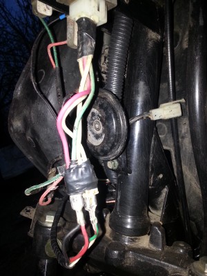

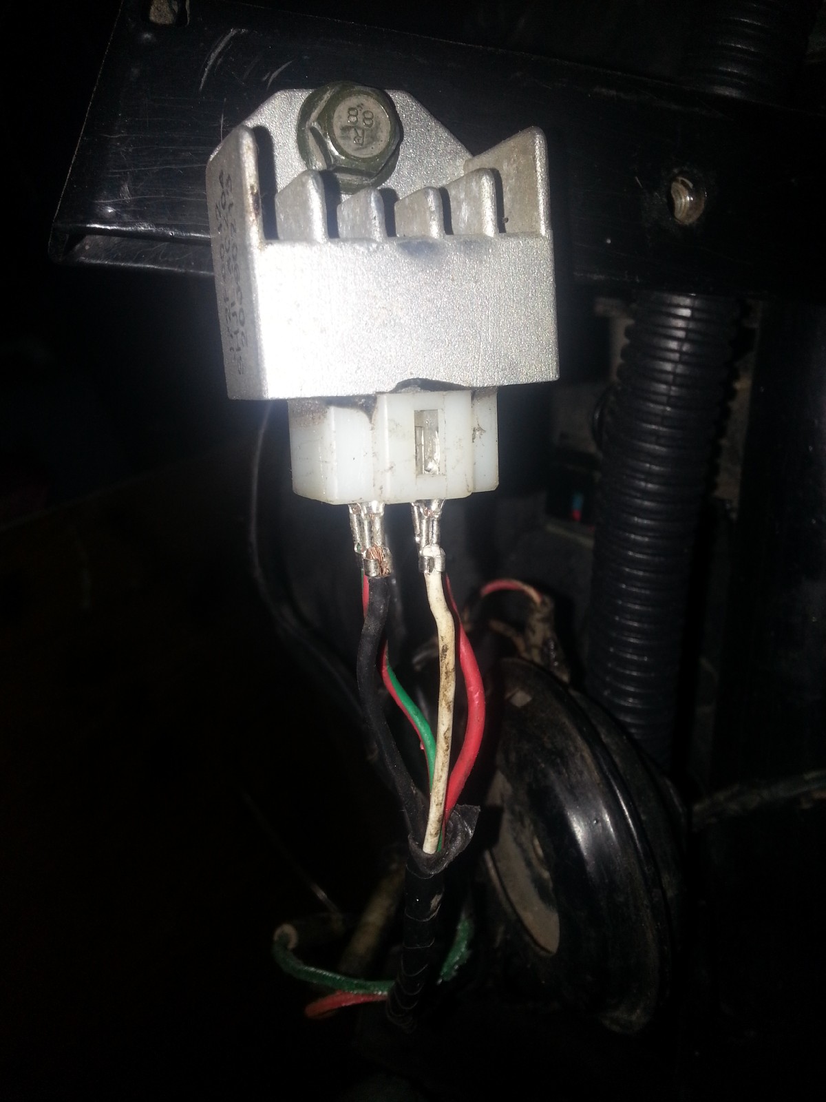

Cj4HYX7cTvw.jpg [ 396.47 KiB | Просмотров: 6698 ]
TXzAjCRBYvc.jpg [ 489.26 KiB | Просмотров: 6698 ]
p4eo7K43lBQ.jpg [ 389.95 KiB | Просмотров: 6698 ]
Samovar

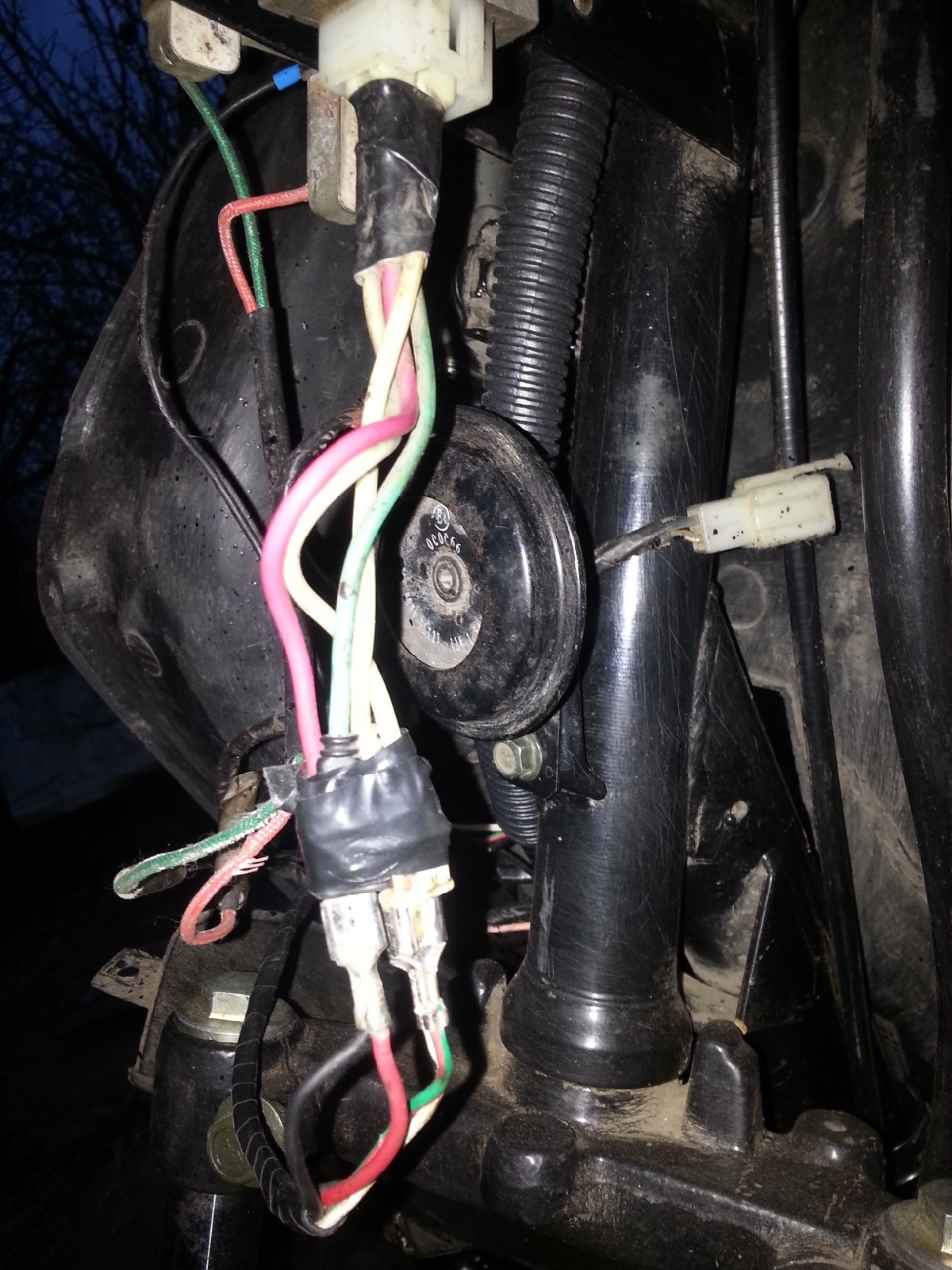

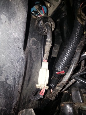

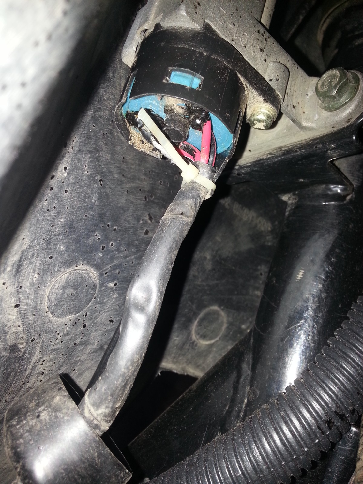

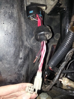

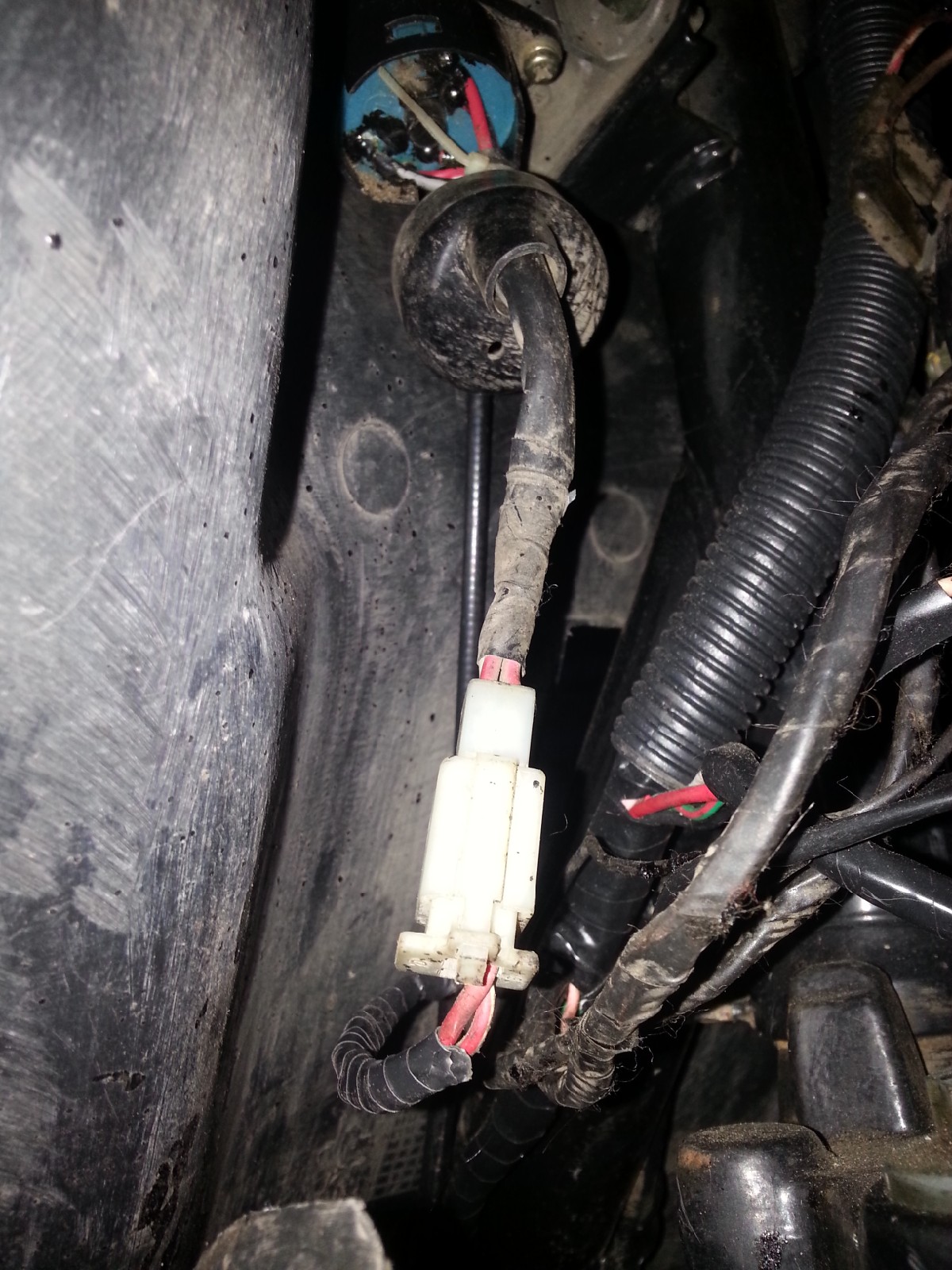

Я уже все схемы пересмотрел, но все равно ничего не могу понять, там все рабочее, просто что-то подключено не так, а от сигналки уже ничего не осталось, даже разъема. Добавил фото замка, так же фото реле регулятора, подключен он не так как в схемах, но при этом когда стояла сигнализация все работало.

...ничего не осталось, даже разьёма... значит штатного разъёма под сигналку не было (или выкусили?)
реле регулятор не как на схемах - вот тут и проверять в первую очередь.
Какой цвет там к какому прикручен. Из фото не совсем понятно

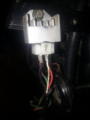

aShHqqhjp3Y.jpg [ 226.89 KiB | Просмотров: 6700 ]
Samovar Вот убрал все сопли что бы было лучше видно, именно так все было подключено когда стояла сигнализация (разъем срезали и все провода с косы).

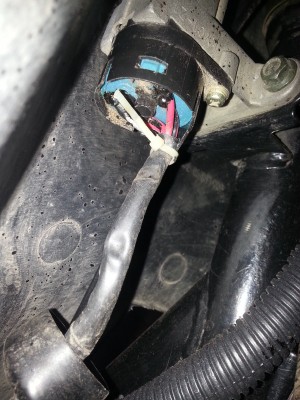

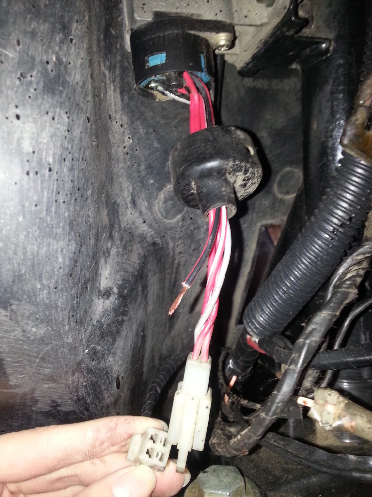

Ребят, от замка выходит пять проводов, но к нему приходит всего 2 красный и красно-белый, каких еще не хватает и откуда они должны идти?
swq9FFpVFKw.jpg [ 394.14 KiB | Просмотров: 6606 ]

Santana Baby писал(а):
Всем привет, скутер Stels Leader 4т не работает электрика и скутер заводится без ключа в замке зажигания, и к тому же не глушится, проблема появилась из-за отключенной сигнализации,
Прежде чем что либо отключать/подключать необходимо знать к каким последствиям это приведет, и как это сделать при минимальных затратах. При откл. сигналки в разъем ставится перемычка, и всё. Давать советы по картинкам (фото), ориентируясь только на цвет проводов - дико. Ведь неизвестно откуда они пришли. Покажи схему, тогда многое станет ясно.

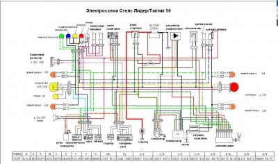

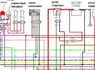

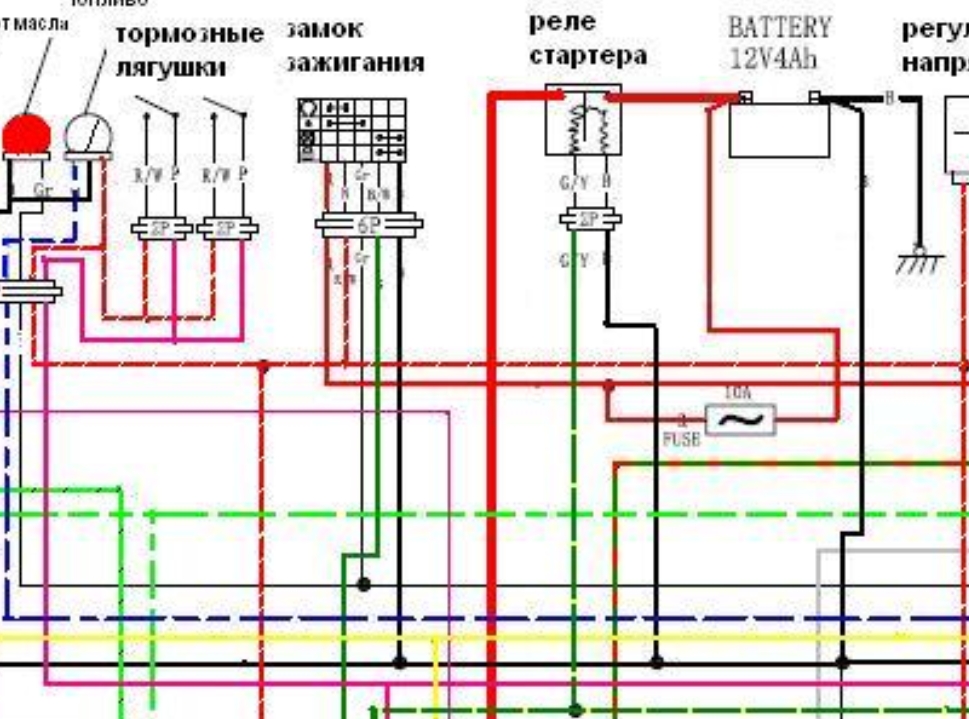

TAKTIK50fe584.jpg [ 144.23 KiB | Просмотров: 6599 ]
ДОМОВОЙ
Дело в том что на нем изначально все было подключено не так как в схемах. Например, на всех схемах что я смотрел к замку зажигания идет 4 провода, а у меня всего 2.

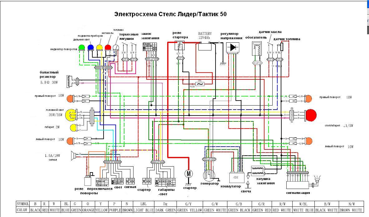

СообщениеДобавлено: 08 Apr 2019, 18:55

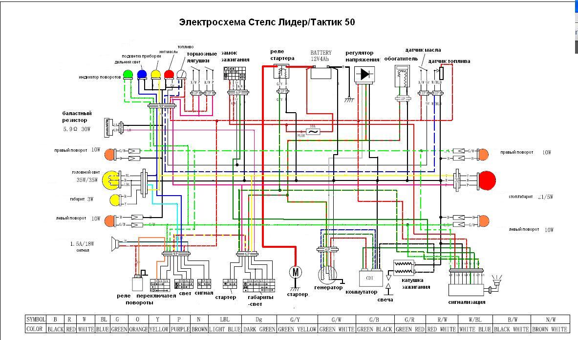

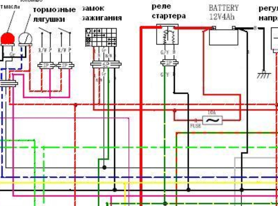

Смотрим твою схему.
Скриншот 08-04-2019 183655.jpg [ 342.8 KiB | Просмотров: 6588 ]
 Заголовок сообщения: Re: Не работает электрика
СообщениеДобавлено: 08 Apr 2019, 18:59
Жирный черный - минус (масса) он же жиденький на мелкие лампочки. Красный плюс. Зелененький на сигналку (бывшую). Скорее всего он и глушит двиг от замка. Буду дальше смотреть. Блин, скоро дальтоником стану.... а мож и уже.
