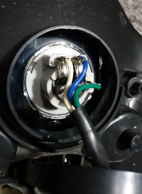

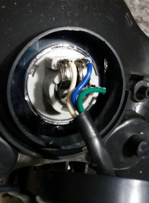

BA20D устанавливается в патрон-держатель, который снимается поворотом на 90 градусов влево, против часовой стрелки, смотря со стороны держателя, изнутри фары.
Вроде не напутал, да через фару видно защелки поворотные...
 Заголовок сообщения: Re: Нюансы устройства света на Lifan`е LF50QT-26E
СообщениеДобавлено: 24 Oct 2017, 20:47
Зарегистрирован: 23 Oct 2017, 08:46
Сообщений: 40
Скутер: Lifan LF50QT-26E
Эпикуреец писал(а):
вообще без типа, просто резинка гармошкой с алиэкспресса
Такие стоят на габаритах.
Вот это полезный совет. Именно так и разобрал.

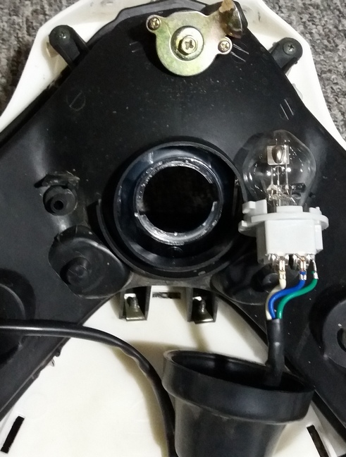

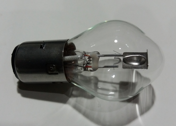

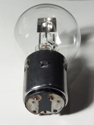

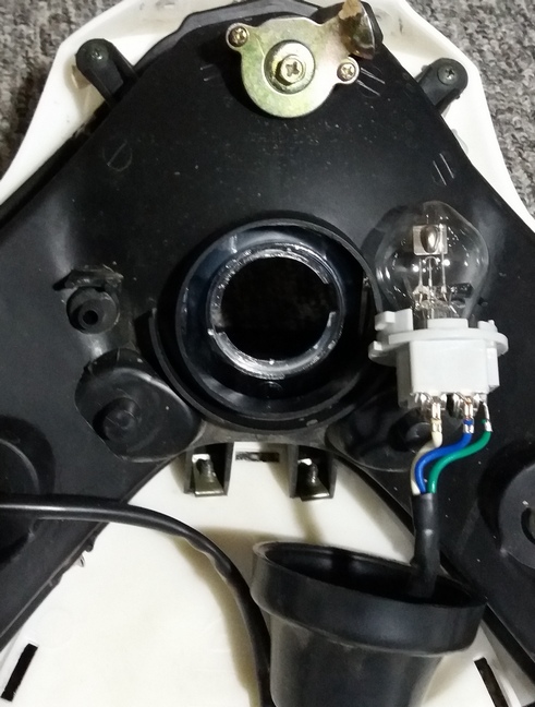

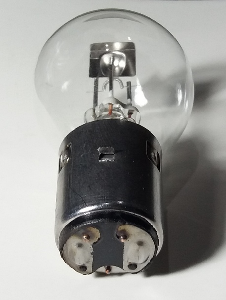

Да, по держателю видно, как он должен откручиваться. Но я его сломать боялся - он сидел плотно. А, вооруженный Вашим советом, я смог его вывернуть.
Крепление/патрон:

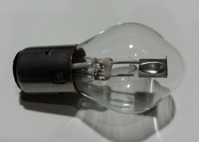

Lifan_lamp0.jpg [ 120.53 KiB | Просмотров: 11915 ]
Lifan_lamp1.jpg [ 140.96 KiB | Просмотров: 11915 ]
Сама лампа:
Lifan_lamp2.jpg [ 87.69 KiB | Просмотров: 11915 ]
Lifan_lamp3.jpg [ 90.25 KiB | Просмотров: 11915 ]
Дальний свет включается только после того, как ближний поработает 30 секунд. *DONT_KNOW*
И ближний и дальний запитываются постоянкой.

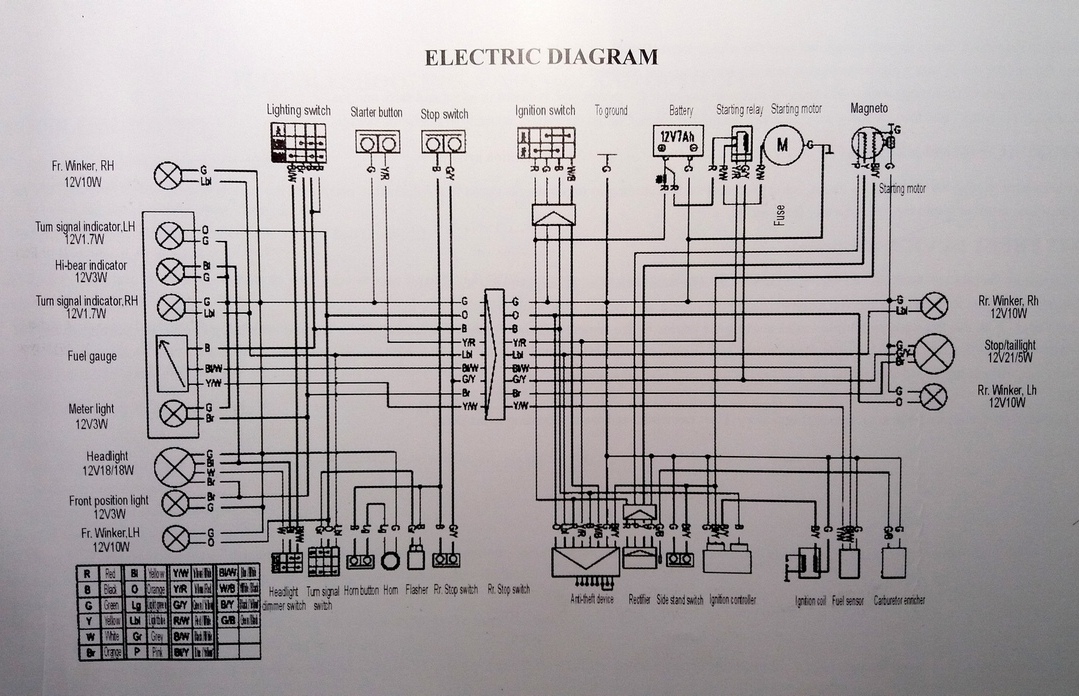

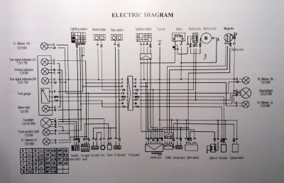

P.S.: Только что мне подогнали мануал на экспортный вариант моего скутера с принципиальной схемой электрики. Буду разбираться...
СообщениеДобавлено: 30 Oct 2017, 10:30
Сообщений: 40
Поразбирался. Чудес не обнаружено. Питание напрямую с аккумулятора идет на фару. И без всякого разделения ближний/дальний, разделяет только переключатель света. Остается грешить только на плавающий контакт вследствие теплового расширения металлов (от нагрева лампы ближнего света). Схему прикладываю - вдруг умные люди что подскажут еще.
Lifan 50QT-26E schematics small.jpg [ 333.56 KiB | Просмотров: 11807 ]

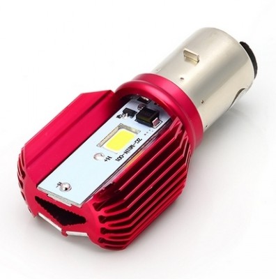

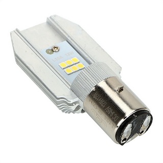

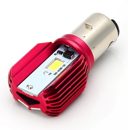

Появился еще вопрос: я показывал выше свою лампу. Там световой поток направлен в обе стороны - вверх и вниз. Светодиодную лампу выбирать нужно также, с различной направленностью светодиодов?
Motorcycle-Headlight-LED-BA20D-20W-2000LM.jpg [ 12.05 KiB | Просмотров: 11807 ]
BA20D-H6-High-Low-Beam-LED.jpg [ 18.94 KiB | Просмотров: 11807 ]
BA20D-LED-Motorcycle-Headlight-Bulb-COB-H6-16W.jpg [ 68.35 KiB | Просмотров: 11807 ]
То есть, выбирать только красную (она имеет двойную направленность света) из вышепоказанных?
СообщениеДобавлено: 30 Oct 2017, 20:14
Я бы вообще не ставил светодиодную лампу. Все китайские, особенно дешевые, до 10 баксов - полное фуфло.
В стоп сигнал вообще нельзя ставить светодиоды. Только лампа накаливания хорошо светит через красное стекло, раз в 20 сильнее чем светодиоды любой мощности.
В лампе накаливания 2 нити расположенных на разной удаленности от цоколя, ближняя нить без железки это вроде дальний.
Дальняя нить это ближний. Тут я мог перепутать.
По проулкам ездить с ближним все же удобнее, а от дальнего на дороге смысла мало, пучек очень маленький и один фиг на скорости 60 сначала увидеть яму в темноте, а потом и объехать скорее всего не выйдет.
Свет подобным мопедам нужен в основном для обозначения на дороге, тоже очень важная функция.
Узнав какая нить ближний, а какая дальний точно, можно судить о светодиодной лампе и тому куда она приблизительно будет светить, а там уже от потребностей и пр.
Расстояние нити от цоколя - это один из важнейших параметров в фокусировке, чуть ближе или чуть дальше - получите вместо сфокусированного дальнего - размытое кольцо и наоборот.
Брать лампу строго с 2500-3500к яркостью. 2500 - желтый, 3500 почти белый. Выше не стоит, а тем более цветные и прочий шрот.
