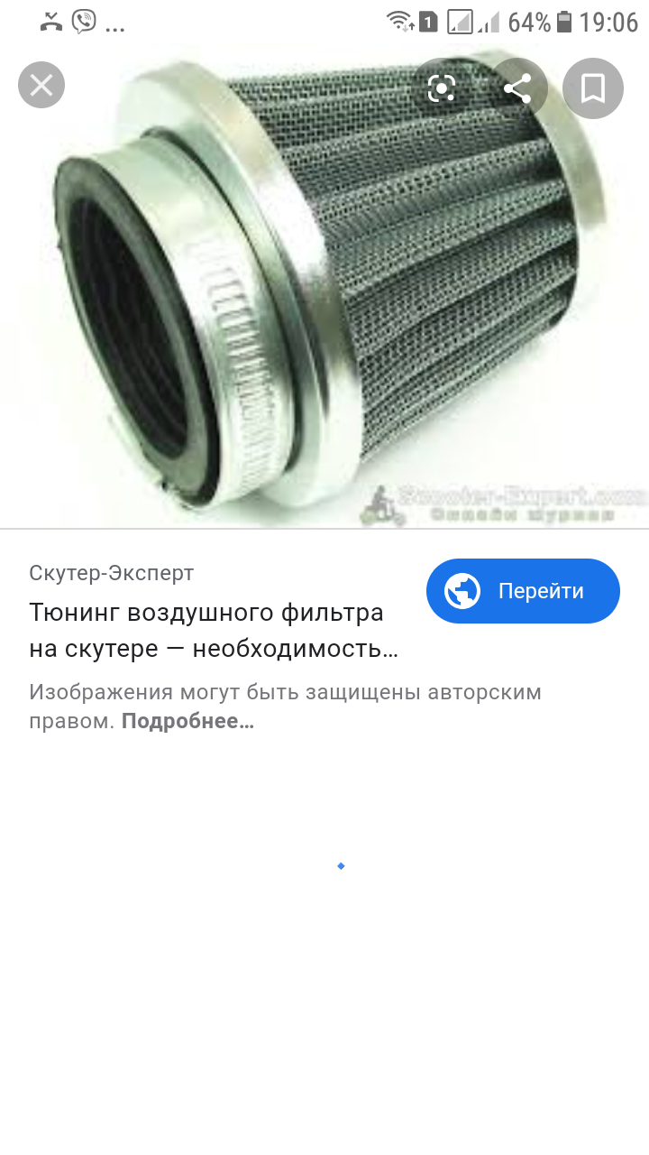

Доброго времени суток,столкнулся с такой проблемой...
Купил скутер малагути ф15 б/у,на холодную заводишь и даёшь газу,он глохнет...надо оставлять на секунд 30 что бы поработал на холостых и только тогда начинает ехать
В начале езды даёт сильный рывок что аж колесо переднее немного приподнимается,но через 5 метров теряет обороты,надо отпускать ручку газа и потом едет нормально,но тяжело разгоняется...когда отпускаю ручку газа и еду немного накатом он опять даёт сильный рывок и теряет обороты,как будто захлёбывается и потом опять начинает ехать нормально,но медленно набирает скорость...
Скутер как мне сказали был переделан на 80 кубов,и сказали что в нём воздухан пропускает много воздуха и по этому он так реагирует
Подскажите пожалуйста в чём может быть причина,я думаю что наоборот воздухан не даёт нужное количество воздуха да и вообще он какой то не стандартный,круглый как и маленький как фильтр у пылесоса

Напиши какой двигатель, карбюратор, фильтр(желательно фото).

Двигатель 2т с водяным охлождением,воздушный фильтр вот такой...

Никита2994 писал(а):
полностью восстановленный в этом году двигатель, 2х сцеплением, гоночным вариатором, карбоновыми сигналами
Повеселил..., особенно сигналами.
Так какой именно движок то, что на нём написано? 1Е40 или 1Е41? может 3kj?
Так какой именно карб?
Этот фильтр я бы выбросил и поставил нормальный.
...да и вообще он какой-то не стандартный,круглый как и маленький, как фильтр у пылесоса
Это ФНС. Выкинь эту дрянь и поставь родной фильтробокс. Всё придёт в норму и двигатель целее будет.

Родного к сожалению нету,пройдусь завтра по магазинам поищу стандартный,но не знаю как правильно выбрать что бы подошёл к нему,или на 80 и 50сс нет разницы в размерах?

Фильтры не делятся на 50, 60, 70 и т.д. сс. Есть штатный, на 50 сс, его и ставь. Он обеспечит нужный состав смеси, так как сейчас у тебя воздуха много. Потребуется, конечно, регулировка карбюратора.

Пожалуйста, рад помочь. И ещё один совет: если со штатным фильтром воздуха будет мало (смесь слишком богатая, свеча чёрная), надо поставить фильтрующий элемент Респонж красный. Он пониженного сопротивления и пропустит больше воздуха, сохраняя фильтрующие свойства и входной резонанс фильтробокса. В любом случае это лучше ФНС.
