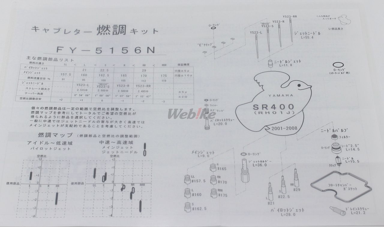

Не могли бы вы помочь с размерами запорной иглы на 139QMB ?
Такая проблема имеется мот ямаха ср400 игла приказала долго жить, заказывать из Японии долго и дорого, люди подсказали что эта игла может подойти, в ближайших магазинах пока не нашел, а в пустую из инета не хочу заказывать.
Спасибо
Комментарий к файлу: Вот такой размер есть в японском ремкомплекте

Если движок 139QMB, там карб типа CVK - подойдёт ремкомплект (500-600р.) или просто новый карб (1500р.).

Kapchick, ?длинна? 55,4-ни о чём не говорит. А диаметр, профиль какие?
От 139-го размеры в понедельник смогу снять(если надо), тюнинговые на 139-ый отдельно продавались(100-150рублей были).
