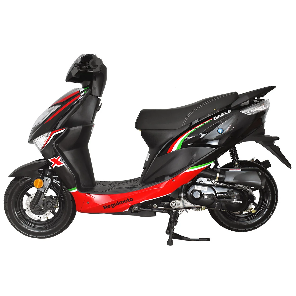

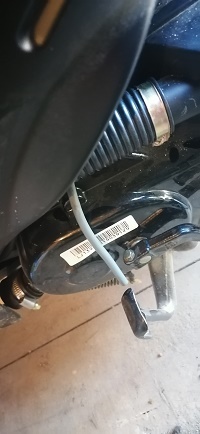

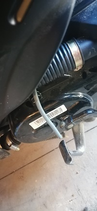

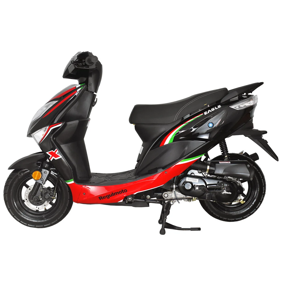

Здравствуйте! Надеюсь, что пишу там где нужно. Дело в том, что я на днях приобрел новый скутер Regulmoto DIGITA 50 и понемногу его обкатываю. В одной из пробных поездок мы с товарищем решили испробовать кикстартер, и в ходе наших манипуляций обратили внимание на небольшой серый шланг, болтающийся около лапки кикстартера одним концом присоединенный судя по всему к двигателю, а другой конец ни к чему не присоединен. Ну я его закрепил, и на ход машины это никак не повлияло, доехали нормально. После пытался найти какую-либо информацию , за что конкретно отвечает этот шланг, но ни в руководстве ни в интернете ничего не нашел. Я в этом деле новичок, и устройство двигателя представляю пока весьма смутно, только начинаю разбираться в этом, и хотелось бы сразу прояснить для себя этот вопрос. Заранее спасибо тому кто объяснит для чего нужен этот шланг, просто в выходные намечается возможно первая дальняя поездка, и не хотелось бы встать хрен пойми где по глупости. Фото прилагается. Второе как пример этой же детали на схожей модели.
Комментарий к файлу: так выглядит на картинке из интернета для похожей модели

Комментарий к файлу: так выглядит у меня
IMG_20200624_170419.jpg [ 34.96 KiB | Просмотров: 3476 ]

Что помешало сделать фото места, где этот серый шланг присоединен..., ну да ладно.
Вероятнее всего, это шланг для слива топлива из карбюратора.

У похожей модели-слив.
А у тебя он подсоединён к чёрной гофре? Тогда его надо к вентиляции картера подключить.

Там сложно было подлезть, и на тот момент это не казалось необходимым, дома уже стал вникать более детально. Но судя по всему вы правы.
Нет, он присоединен к двигателю. Ну по крайней мере, я так понял. Конечно я плохо в этом разбираюсь, но двигатель найти в состоянии. :-D И да, суда по всему, это слив, просто у меня он почему-то не закреплен был, как на первой картинке, а тупо подоткнут к лапке кикстартера, и когда ее сдвинули, он выпал.
Большое спасибо, что помогли разобраться!
