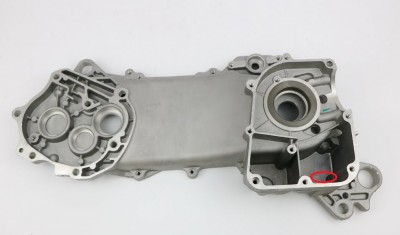

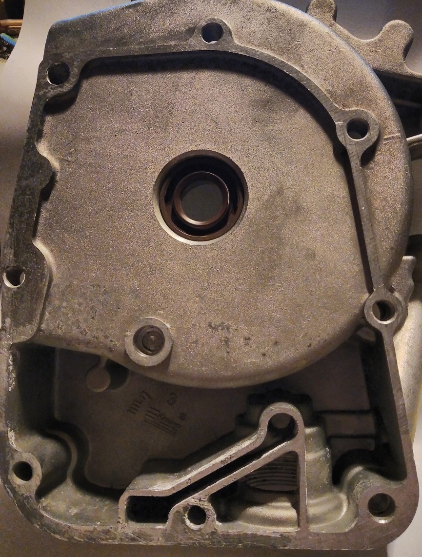

Хотя...
Не откладывай на завтра, что можно сделать послезавтра :-D

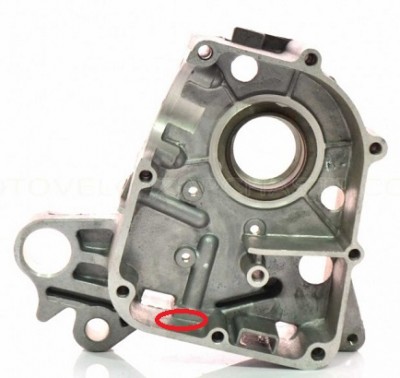

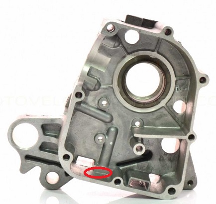

Смотрим внимательно
Комментарий к файлу: Узнаём?
vid1.jpg [ 372.84 KiB | Просмотров: 5759 ]
Комментарий к файлу: Обратная сторона
vid2.jpg [ 422 KiB | Просмотров: 5759 ]
Ну и как через эту пробку собираемся гайку тягать?
А ведь за этой крышкой правая часть двигателя с маслянным насосом
Её нету под рукой. Завтра попробую притащить и сфотографировать.

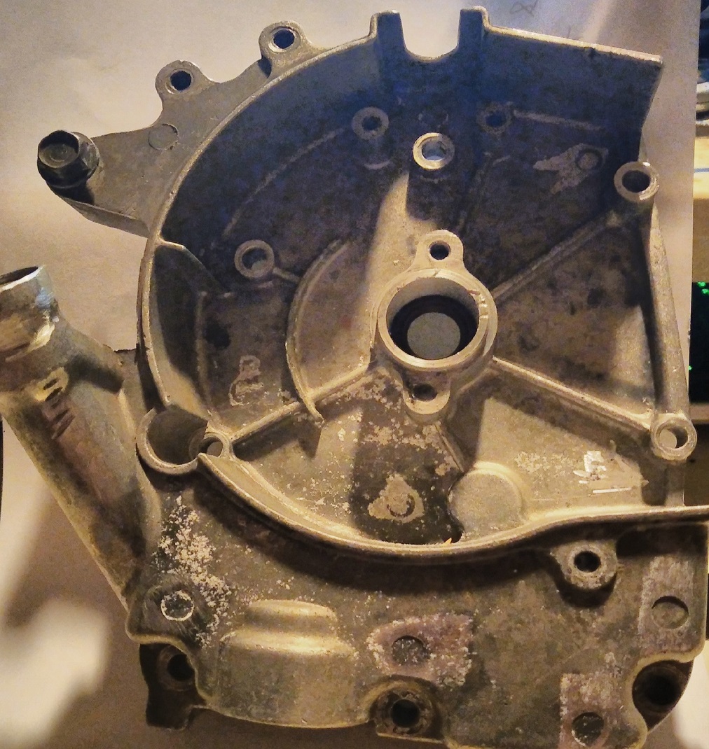

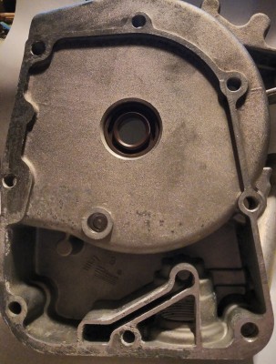

А я доставал гайку отсюда, и колодец, и болт не помогли... разбирать пришлось...
картер прав.139.jpg [ 49.23 KiB | Просмотров: 5748 ]
картер лев.139.jpg [ 99.54 KiB | Просмотров: 5754 ]
