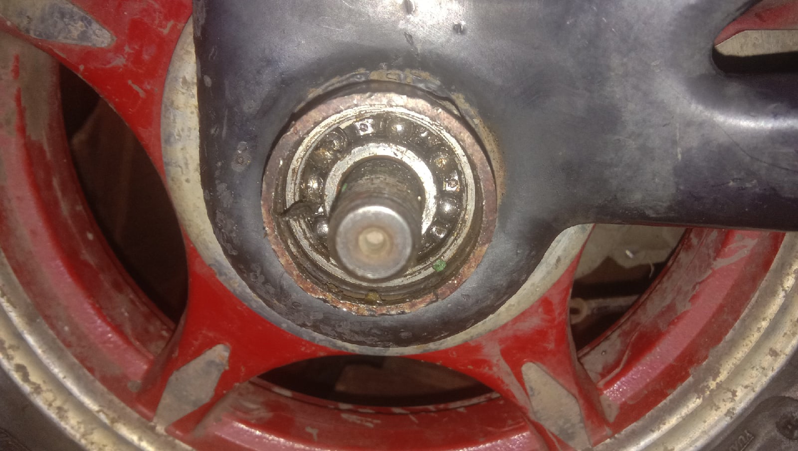

Привет мотолюбители! Разбил покрышку вдребезги. Было это осень и вышло так что я оставил скутер на зиму. И вот сейчас решил пробуждать его. Первым делом решил поменять колесо. Открутил гайку снял аморт. И тут беда, не в какую не лезит кронштейн. Был на сто мужики сказали плохо подшипнику и его разбить и достать. Пробовал - ничего не происходит. Съемника нету. Может просто аккуратно разрезать кронштейн, снять аморт и ездить на одном заднем.

А чего, с вала не снял? Как снимешь, то подшипники можно в любую сторону выбить.

Высверли все заклепки сепаратора подшипника или руби сепаратор керном зубилом - шарики выпадут кронштейн снимешь.
