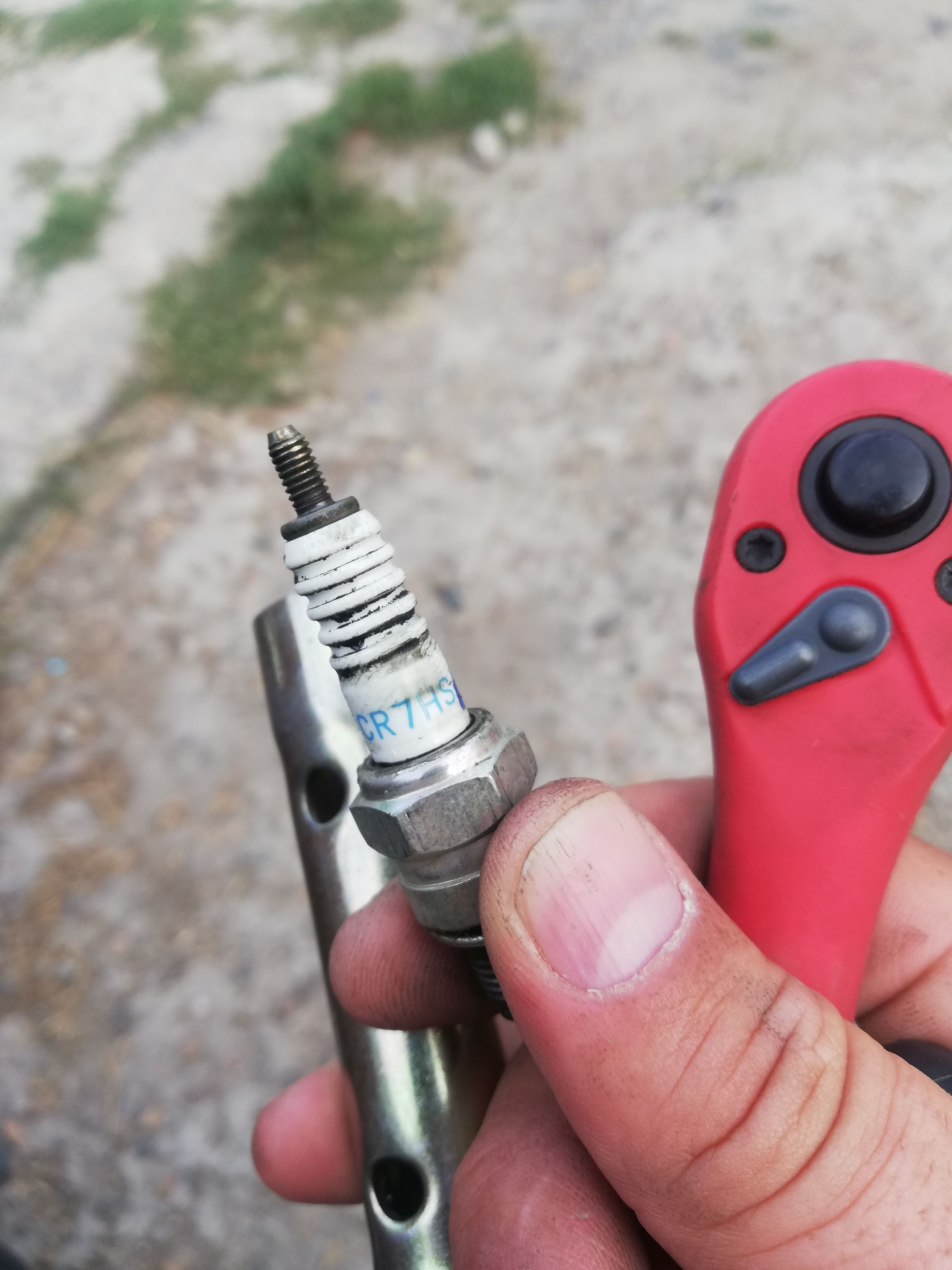

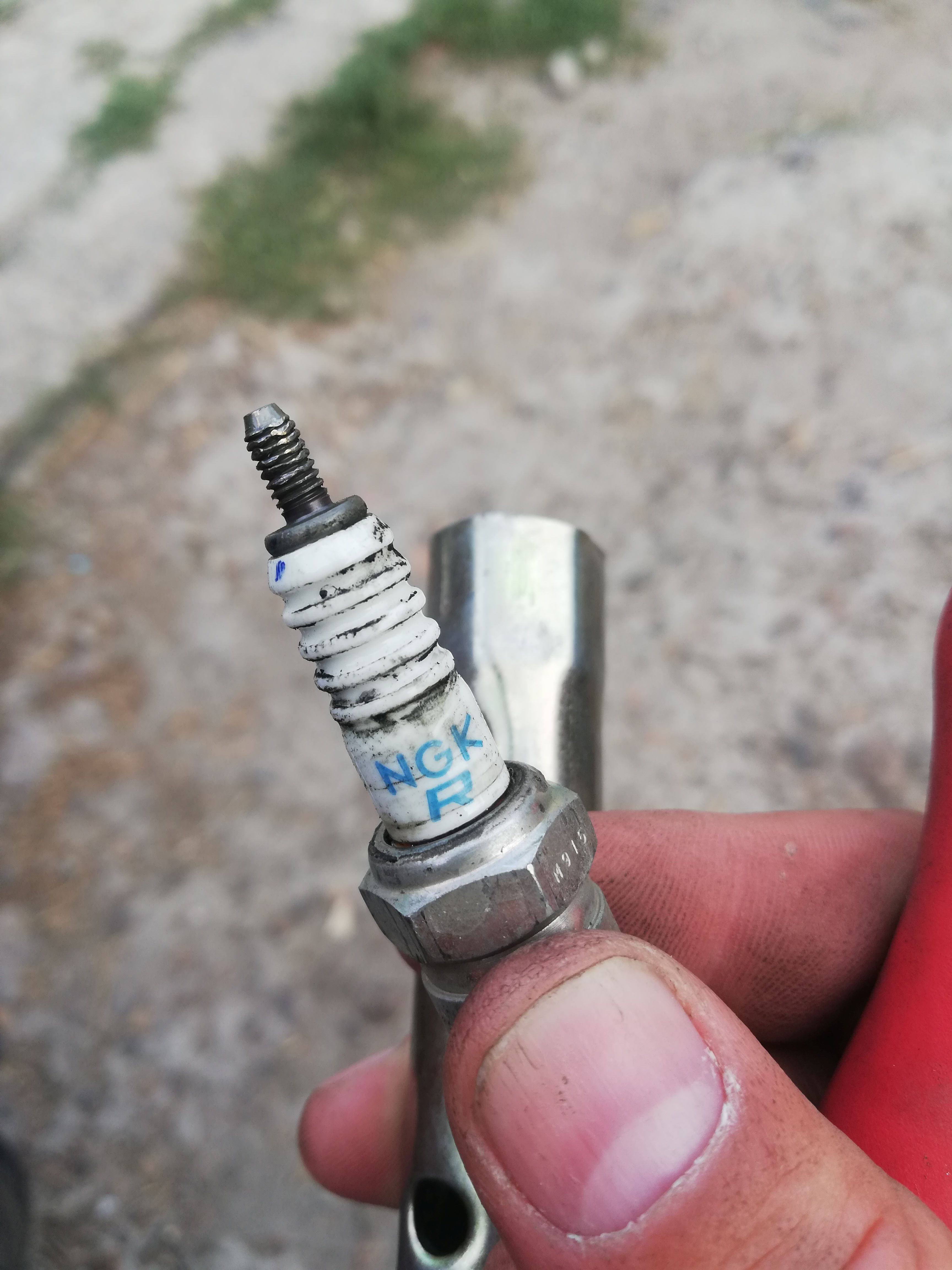

Всем привет. Чихает из глушителя при сбросе газа(на холодном двигателе, когда только выезжаю из гаража, до первого перекрестка). сим на 158м двигателе.
123.jpg [ 845.16 KiB | Просмотров: 5183 ]

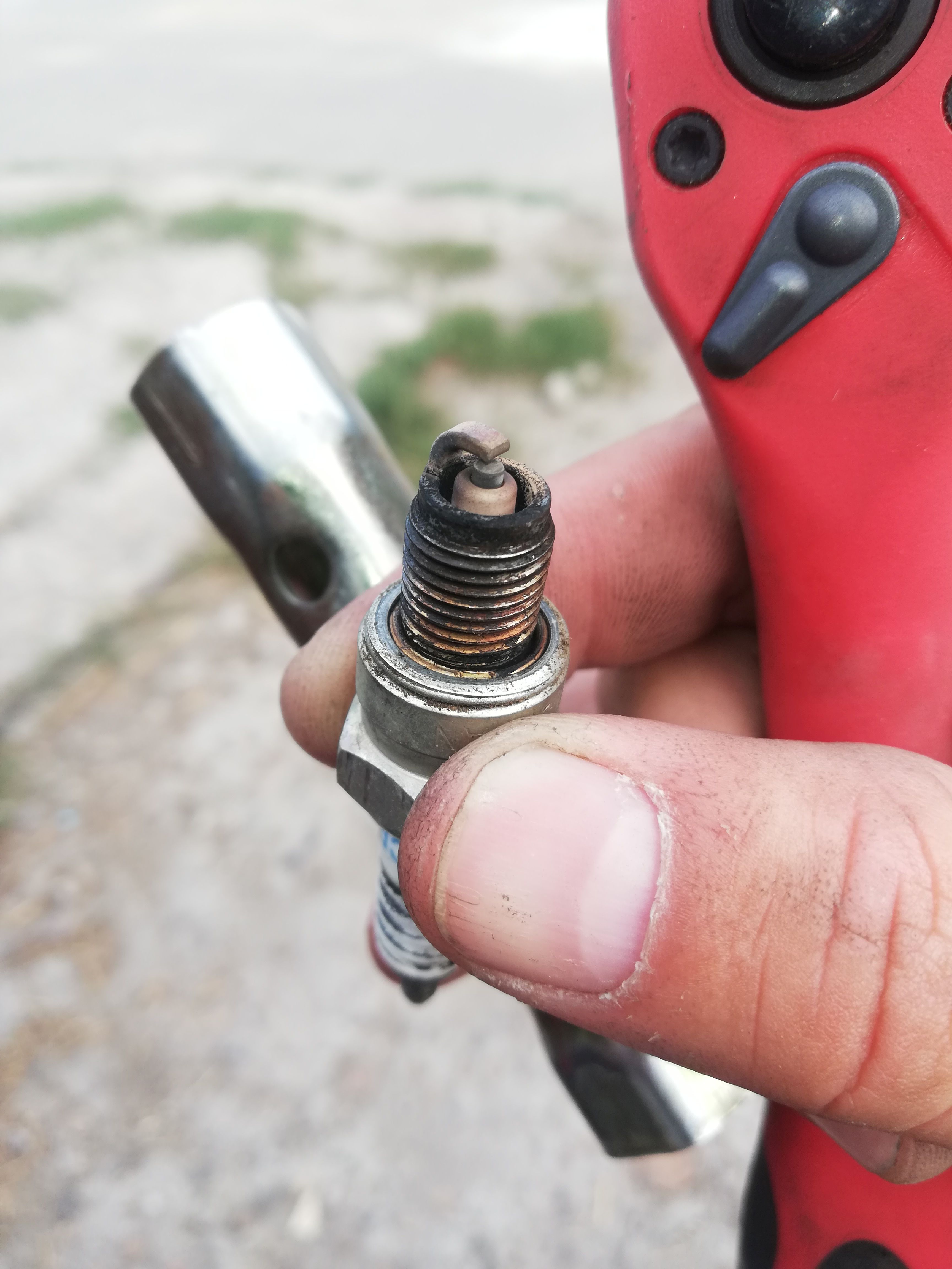

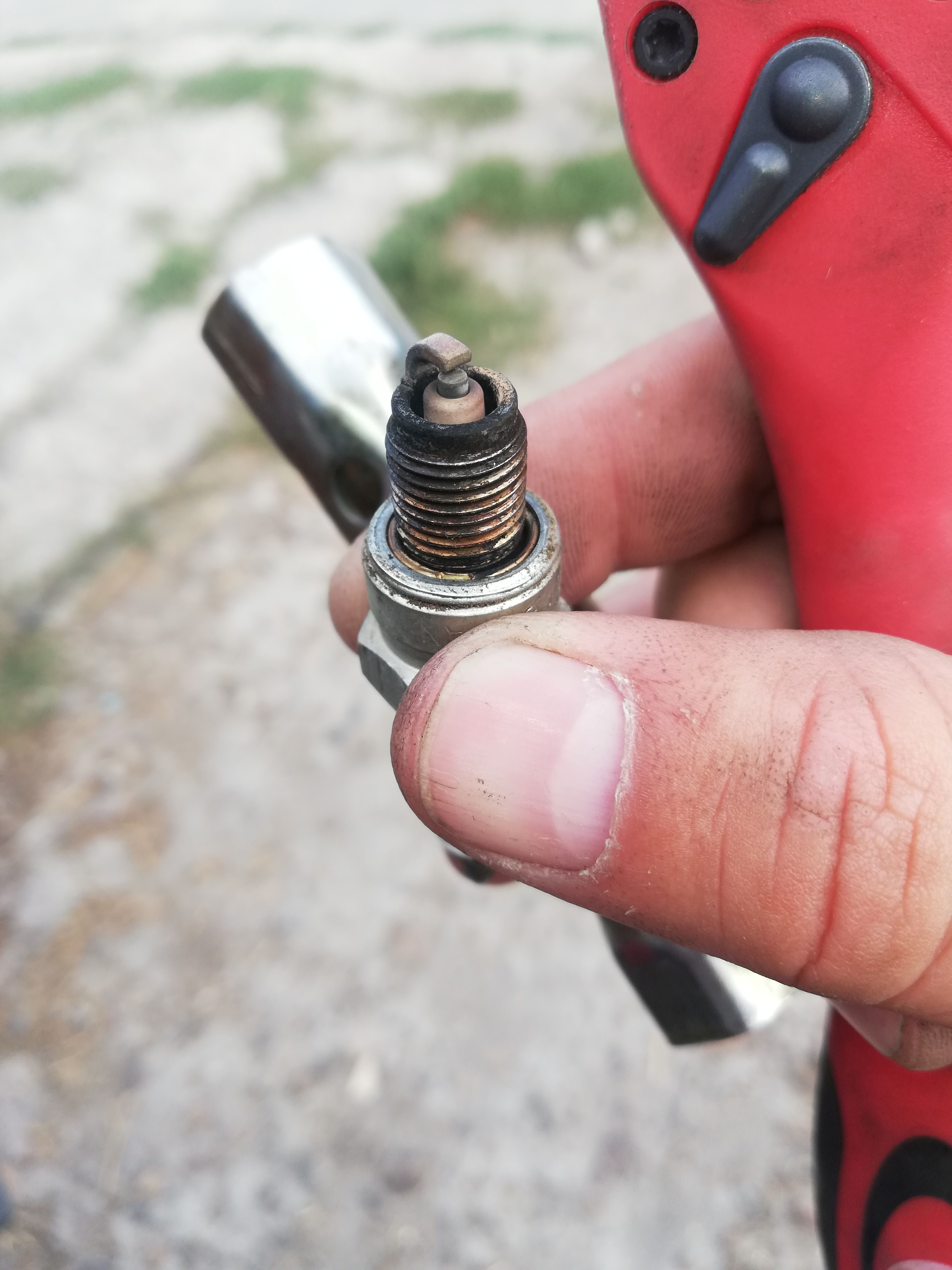

Еще фото. Это сим джет14 200, 168сс, карбовый.
777.jpg [ 857.63 KiB | Просмотров: 5181 ]

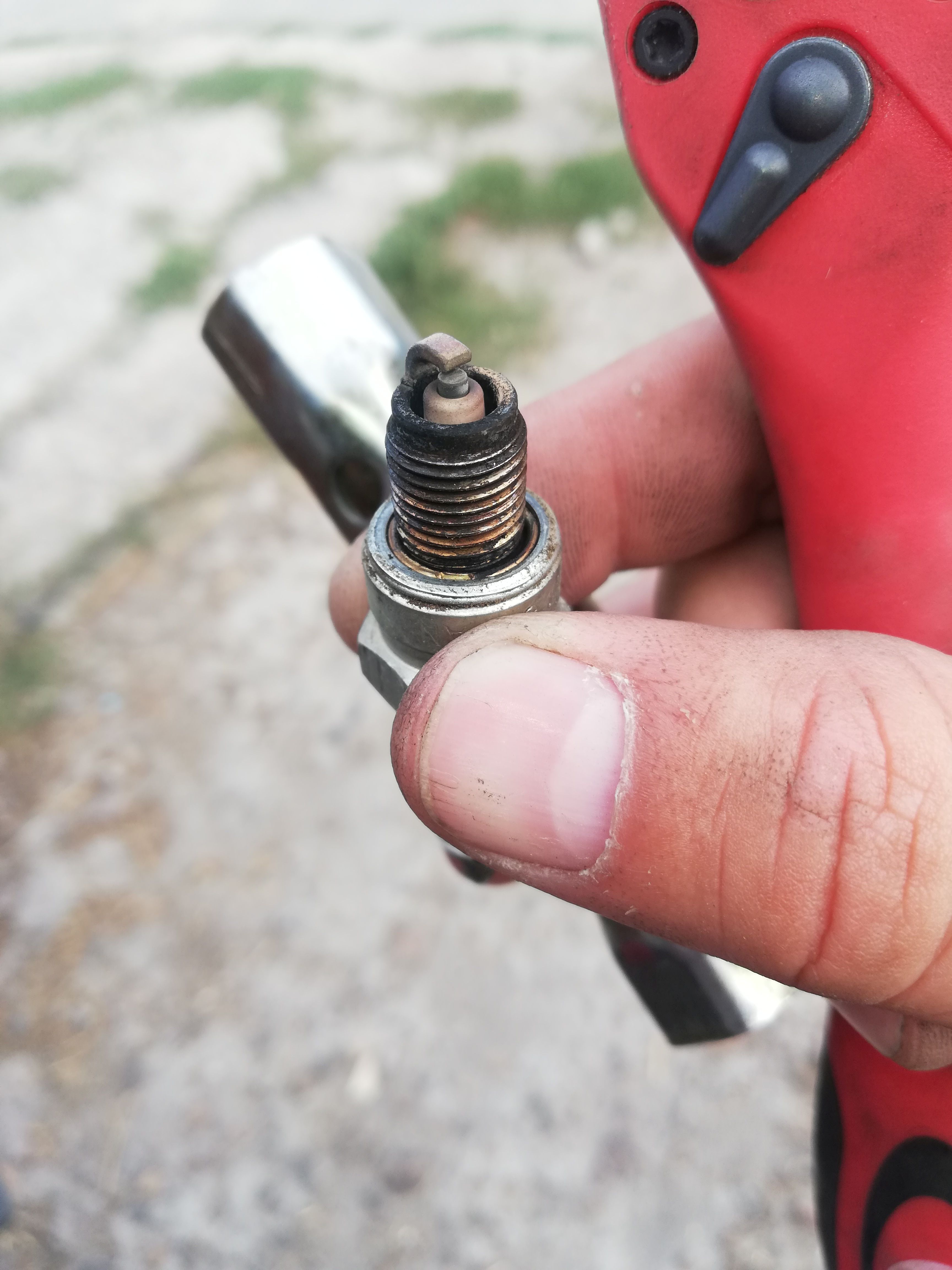

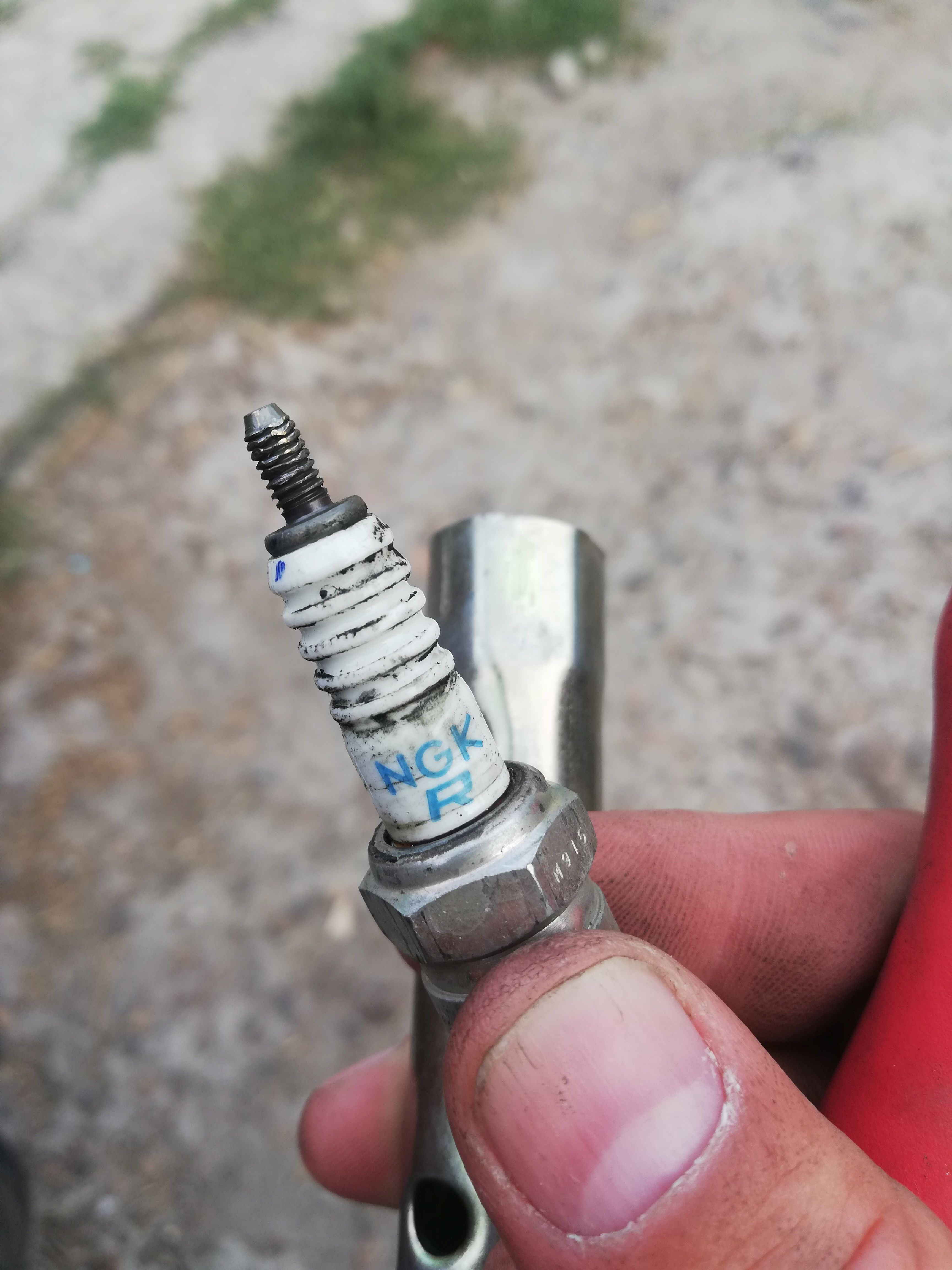

Скажите, это нормальная модель свечи, которая идет со скутером? Пробег на ней 9000км примерно за год.

По этой стороне изолятора смесь идеальная.По общему состоянию свечи смесь наоборот бедная.
Да-это штатная свеча.

То есть можно немножко еще чуть больше обогатить смесь или оставить так?

Если мотор хорошо запускается и после "первого перекрёстка" хорошо едет,то да поднимайте иглу ГДС.Если иглы уже поднята на максимум,то богаче жиклёр ГДС.
Если крутили "винт качества",то верните эту настройку на место.

По фото смесь вроде норм, а вот масло в цилиндры попадает.
