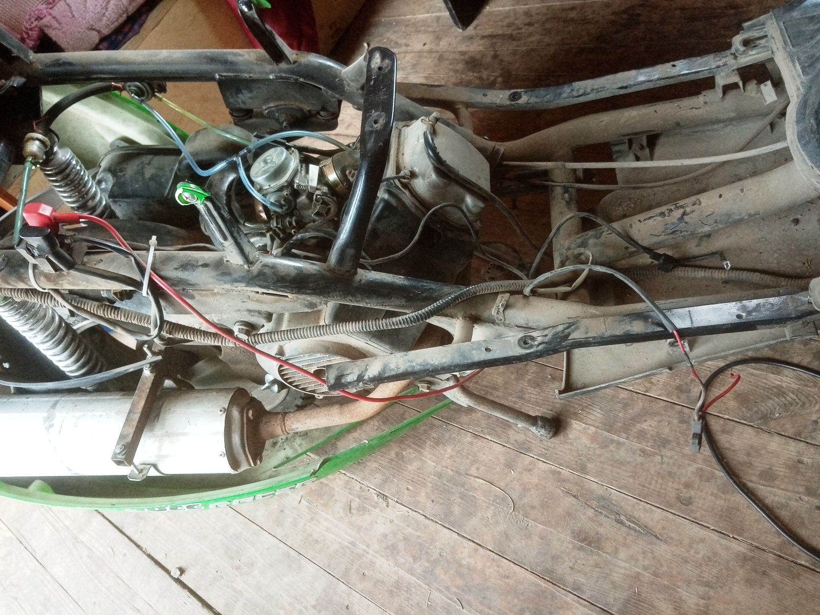

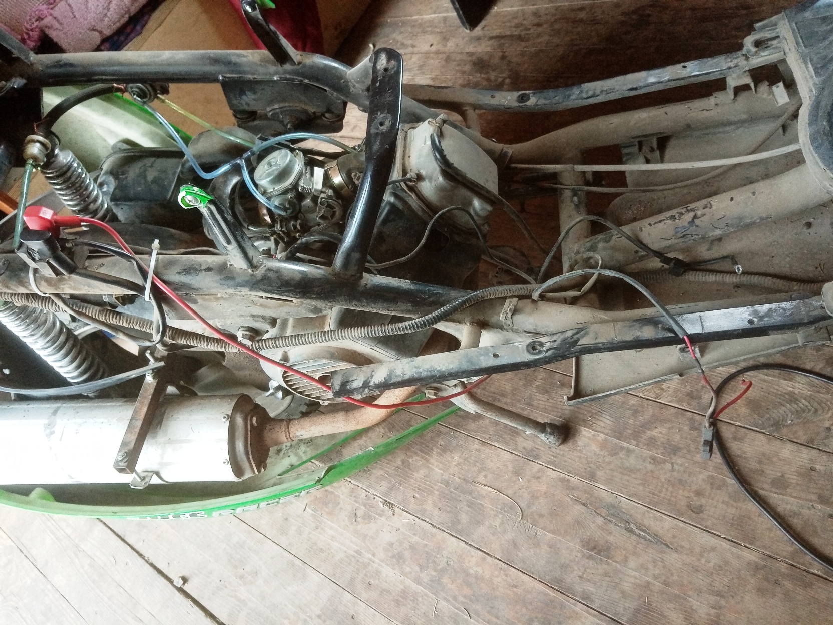

Скинул обвес:

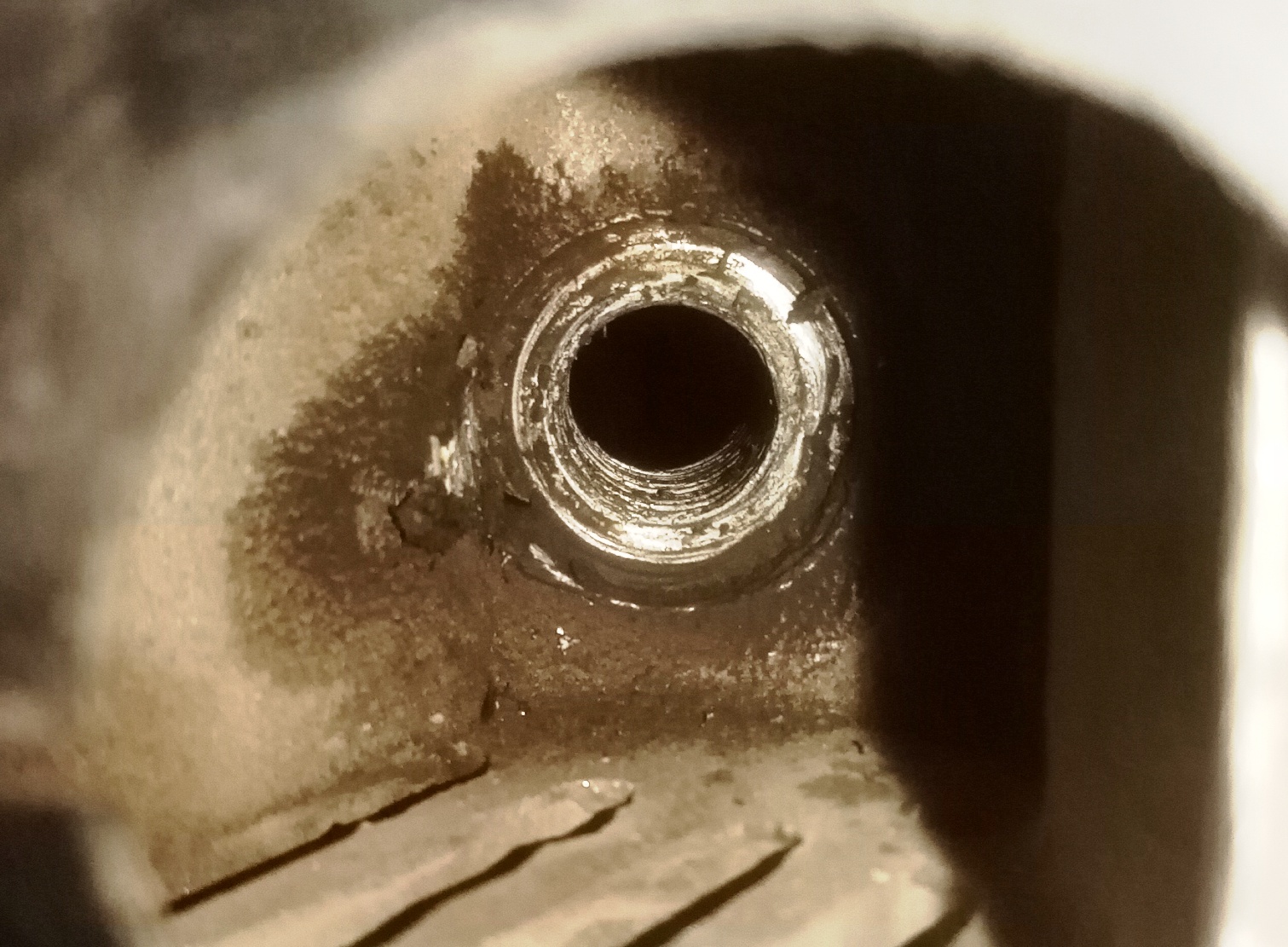

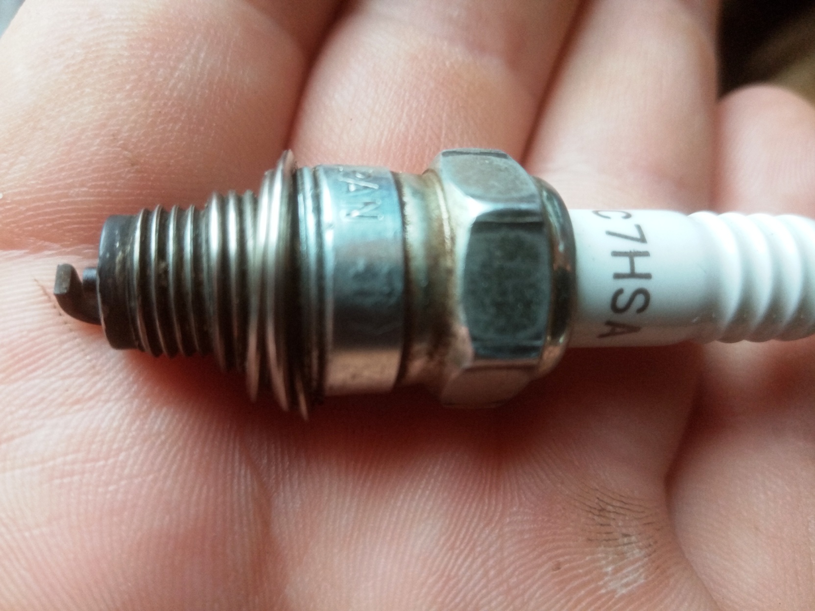

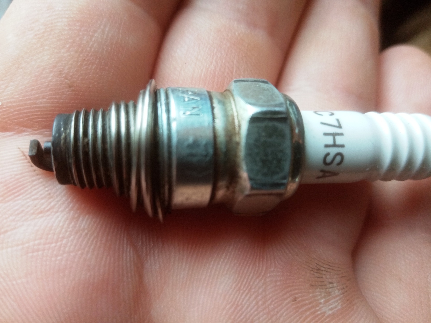

Но свеча была завёрнута через пружинку (была ровная, это я помял при попытке закрутить):
IMG_20200604_133442.jpg [ 509.65 KiB | Просмотров: 9389 ]

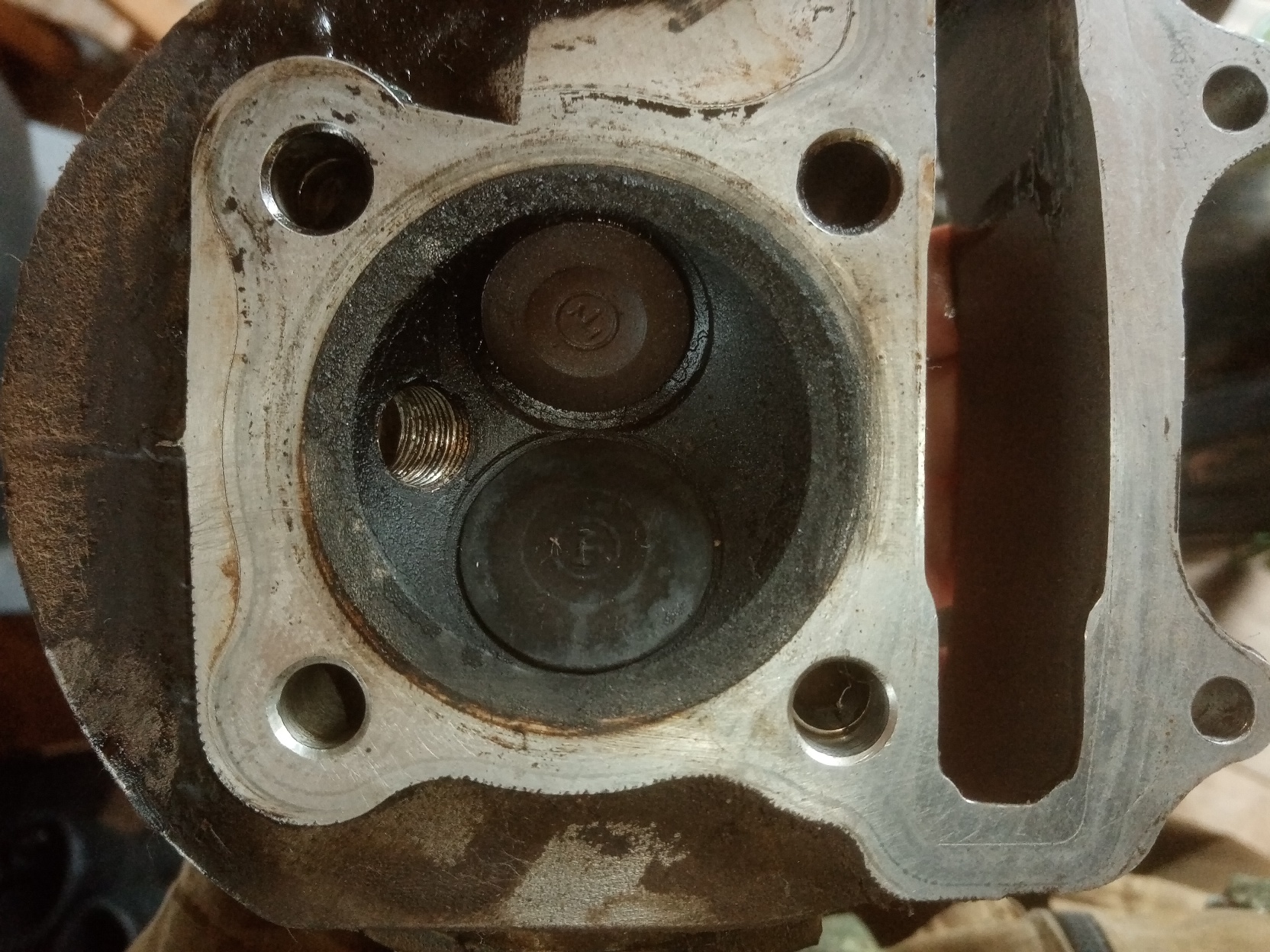

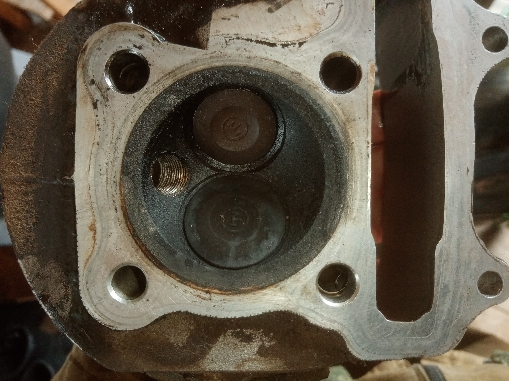

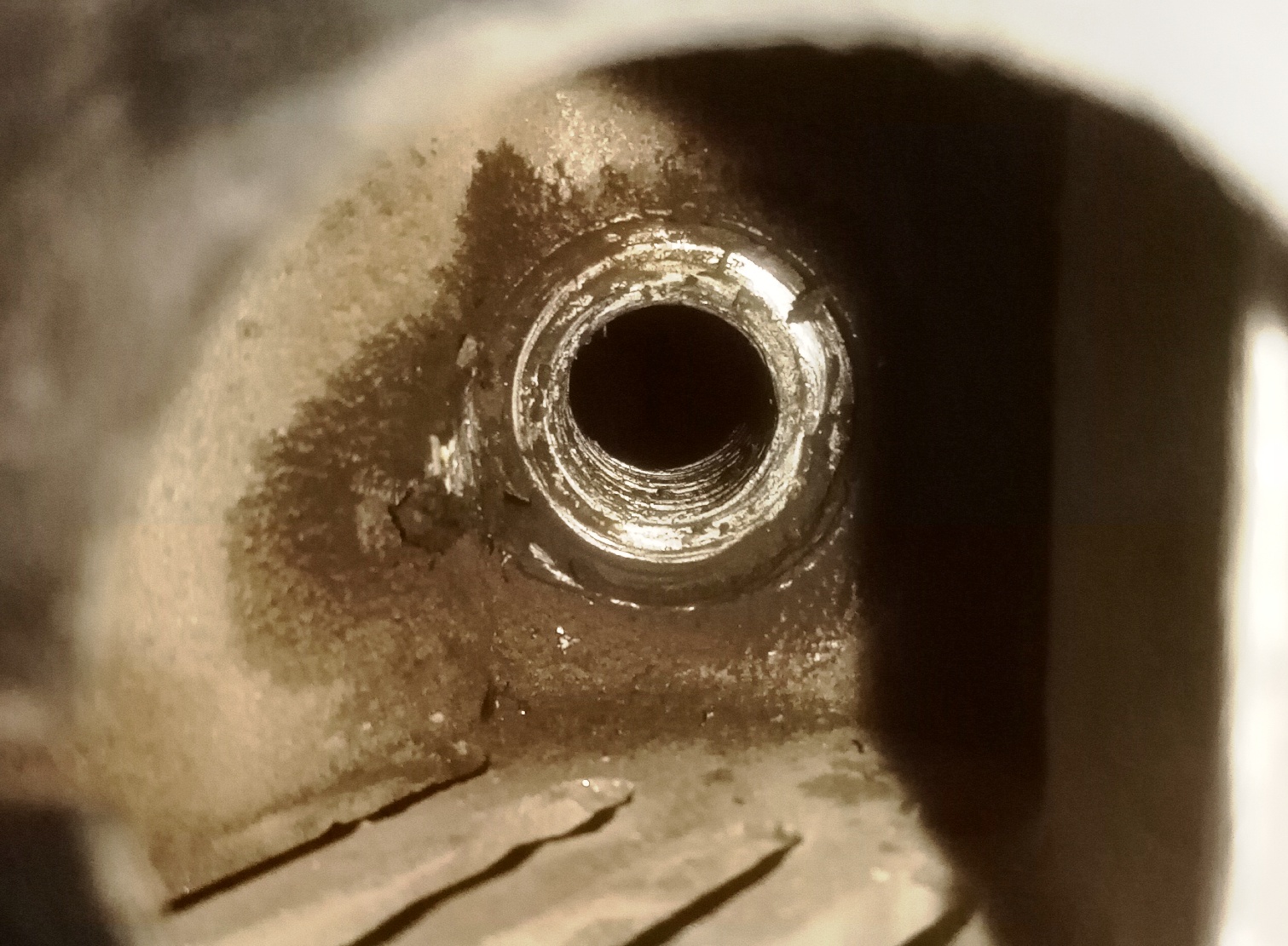

В свечном колодце какая-то резьба имеется:
IMG_20200604_135140.jpg [ 523.54 KiB | Просмотров: 9389 ]
Похоже, была перерезана с М10х1,0 на М12х1,25 или нужно снимать головку и ставить футорку?

Снимайте головку.Если головка на ваш взгляд подлежит ремонту-футорку,если нет,то новую головку.

... Похоже, двигатель 157QMJ....

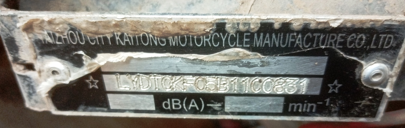

Вы сначала определитесь с двигателем. Слева. у подножки, на площадке, есть маркировка двигателя и его серийник.
Если в «башке» была сорвана резьба в свечном колодце (а судя по пружинке, похоже):
Или новый гужон (футорку)
Или новую башку (нужна модель двигателя, см. выше) :-[

Спасибо.
Пружинка - это оказывается такая технология есть восстановления резьбы пружинной втулкой.
Со скутерами дела раньше не имел, вот и подумал вдруг так и надо :)

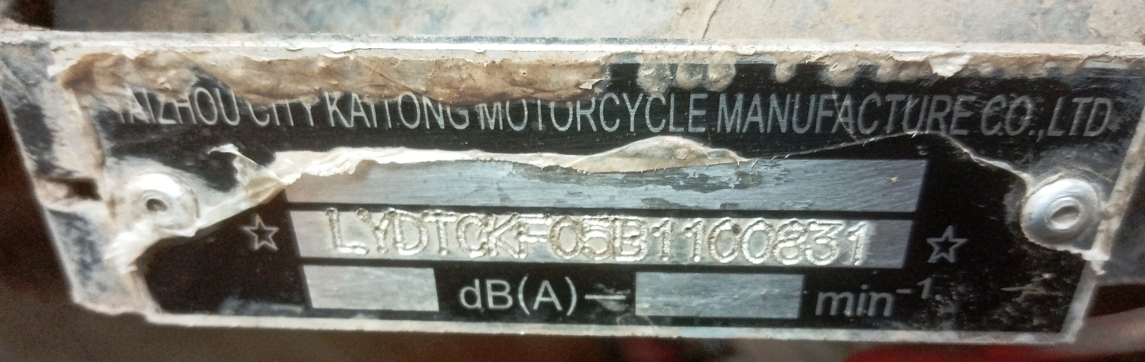

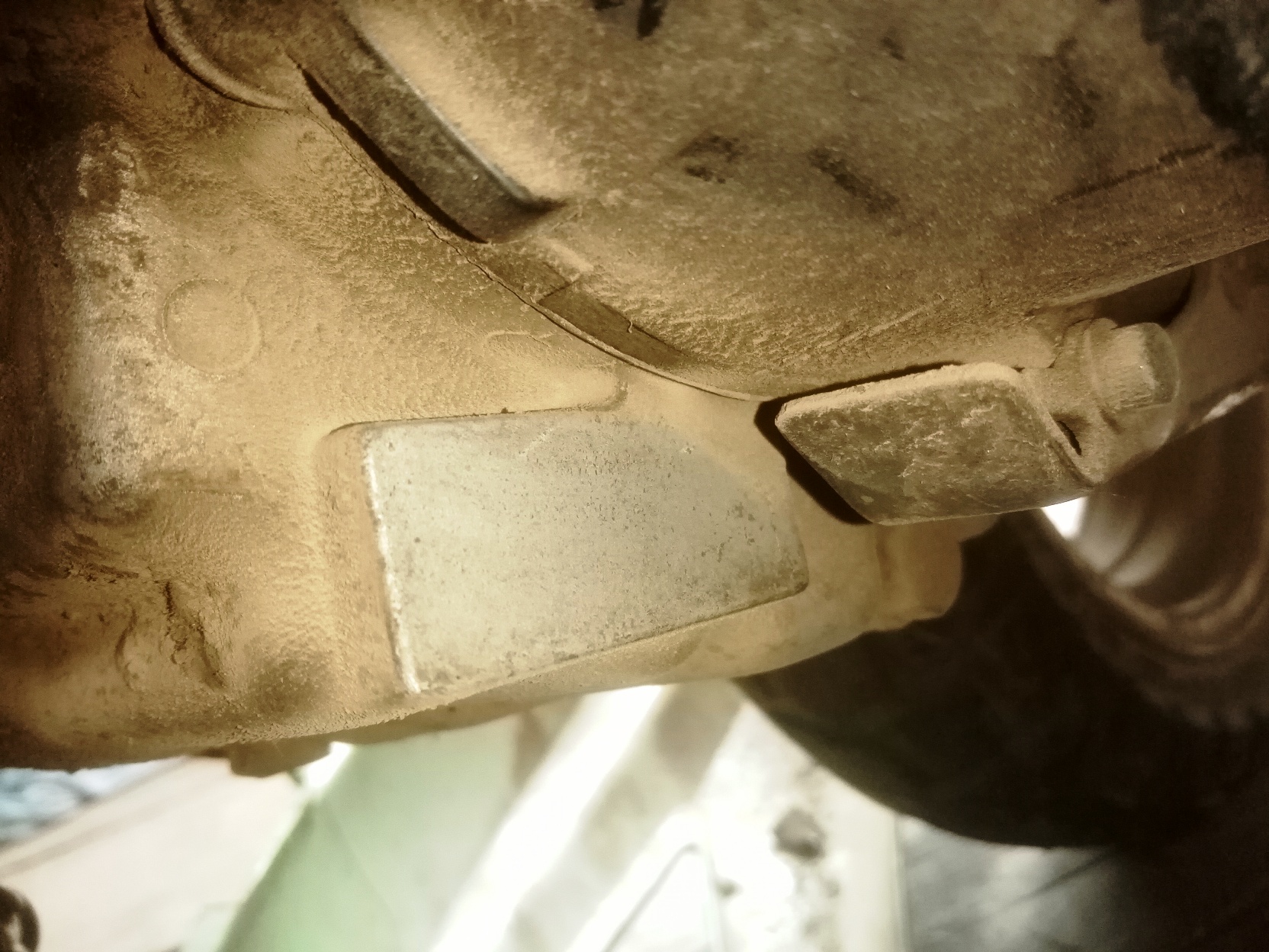

Есть только вот это:
IMG_20200606_152428.jpg [ 353.21 KiB | Просмотров: 9297 ]

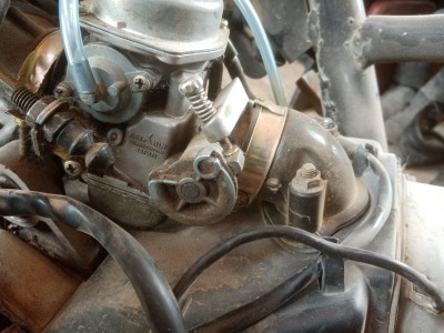

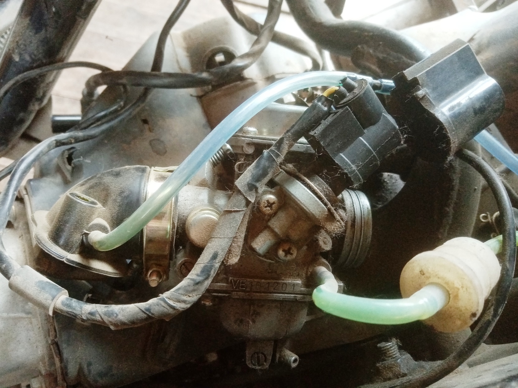

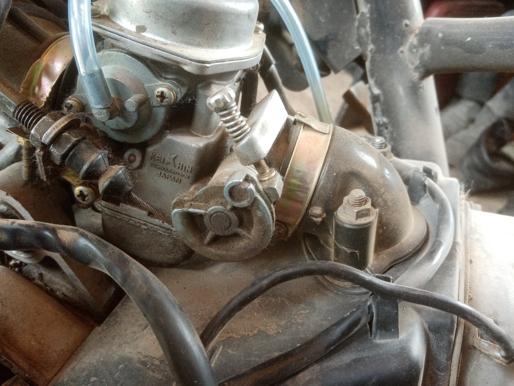

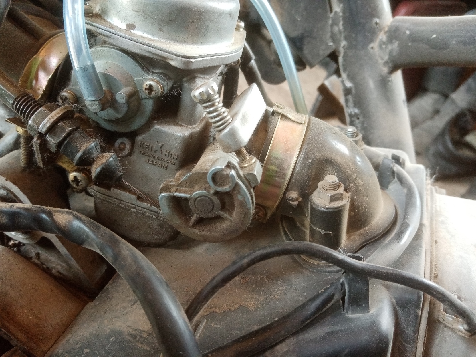

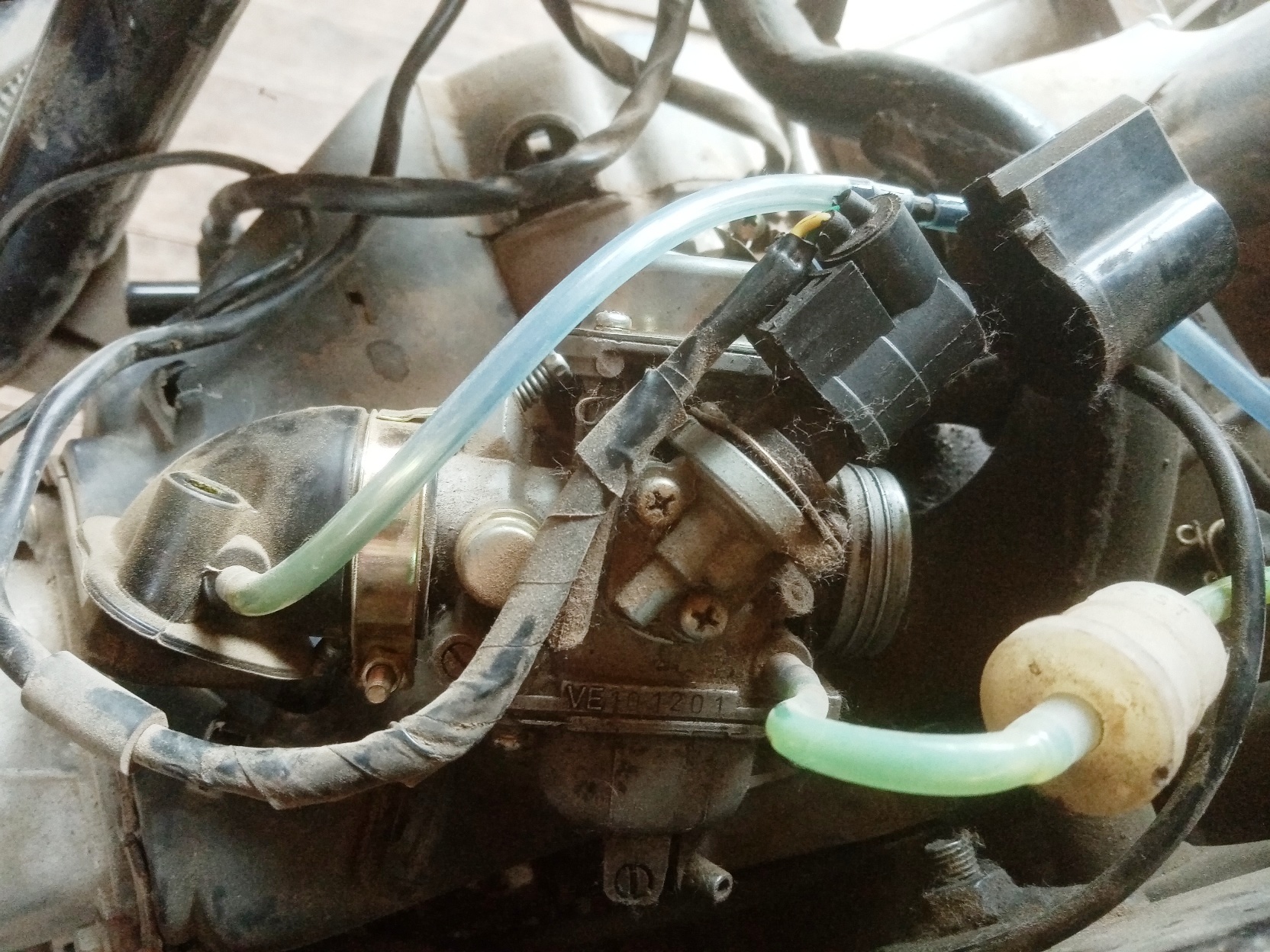

На карбюраторе надпись "Кей-Хин. Сделано по японским технологиям":
IMG_20200604_135302.jpg [ 807.55 KiB | Просмотров: 9295 ]

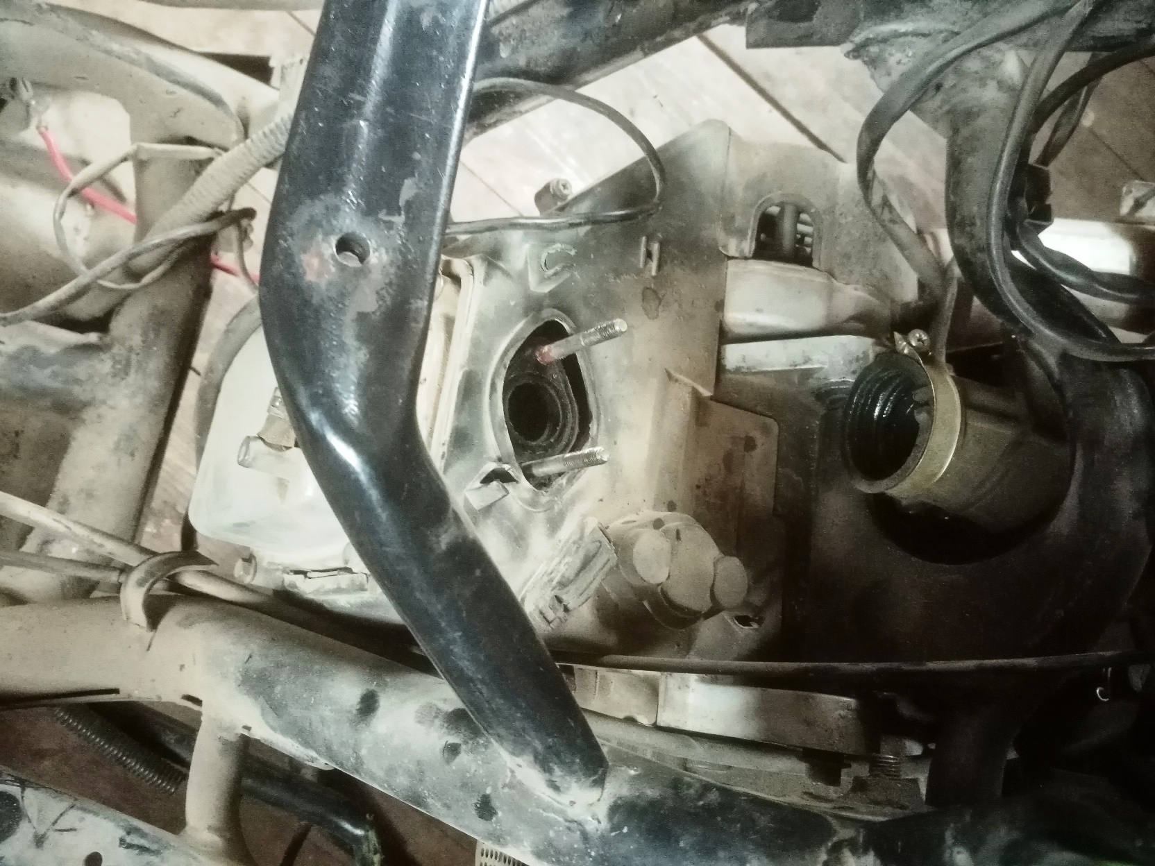

Открутил карбюратор:
IMG_20200606_153236.jpg [ 723.93 KiB | Просмотров: 9295 ]
С обратной стороны какой-то серийник:
IMG_20200606_152508.jpg [ 741.17 KiB | Просмотров: 9295 ]

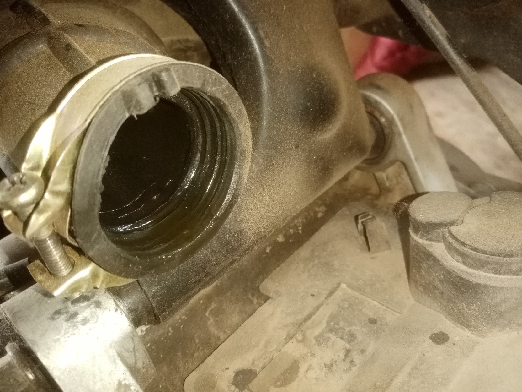

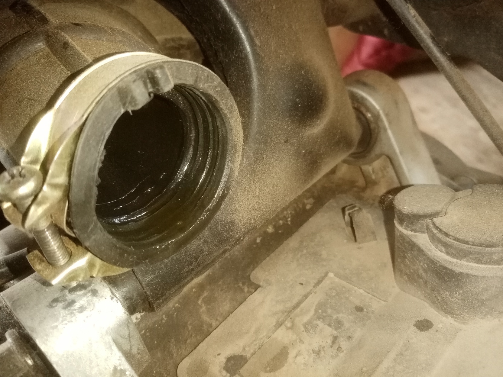

В трубе воздушного фильтра осталось немного топлива:
IMG_20200606_153654.jpg [ 702.86 KiB | Просмотров: 9295 ]

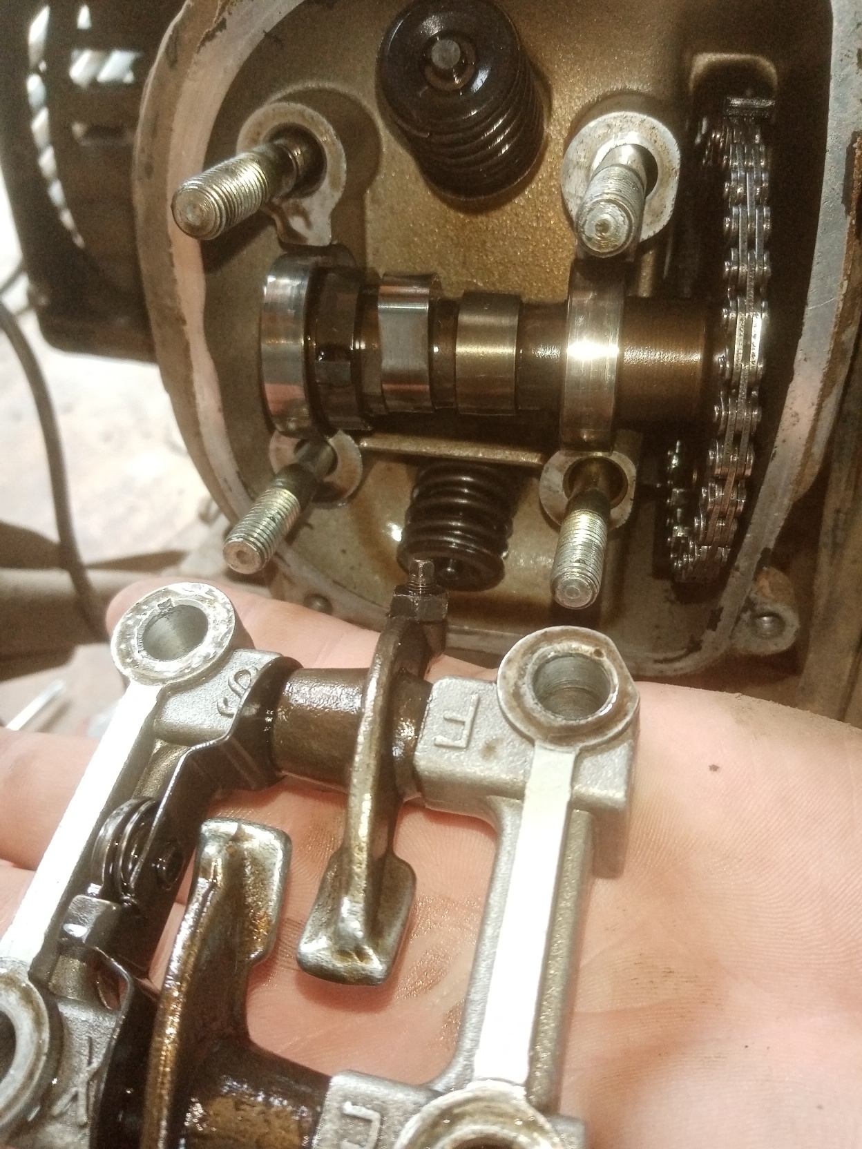

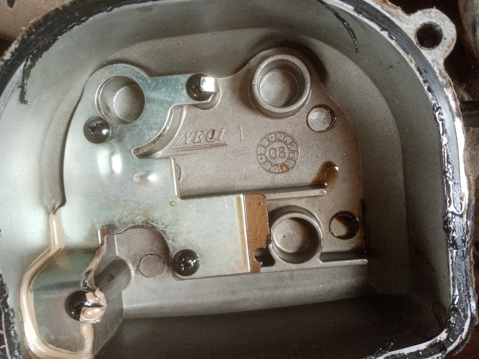

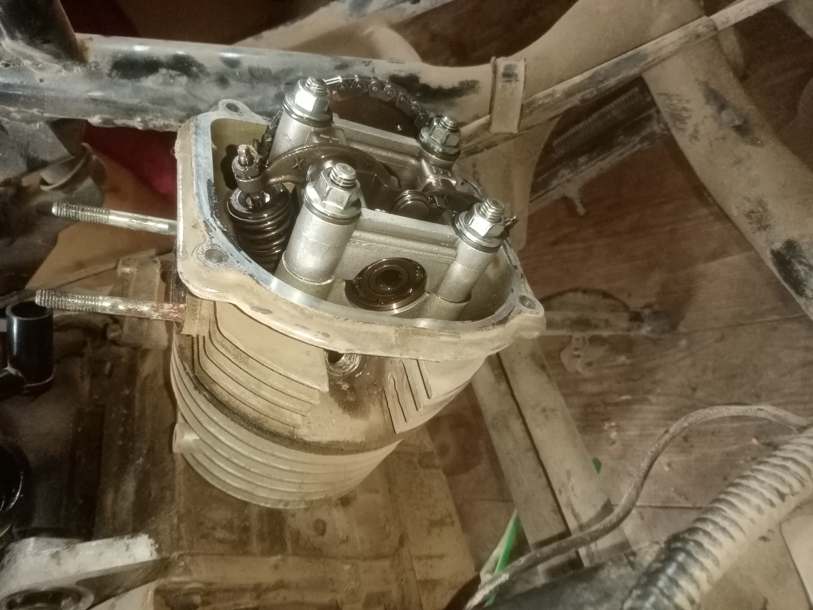

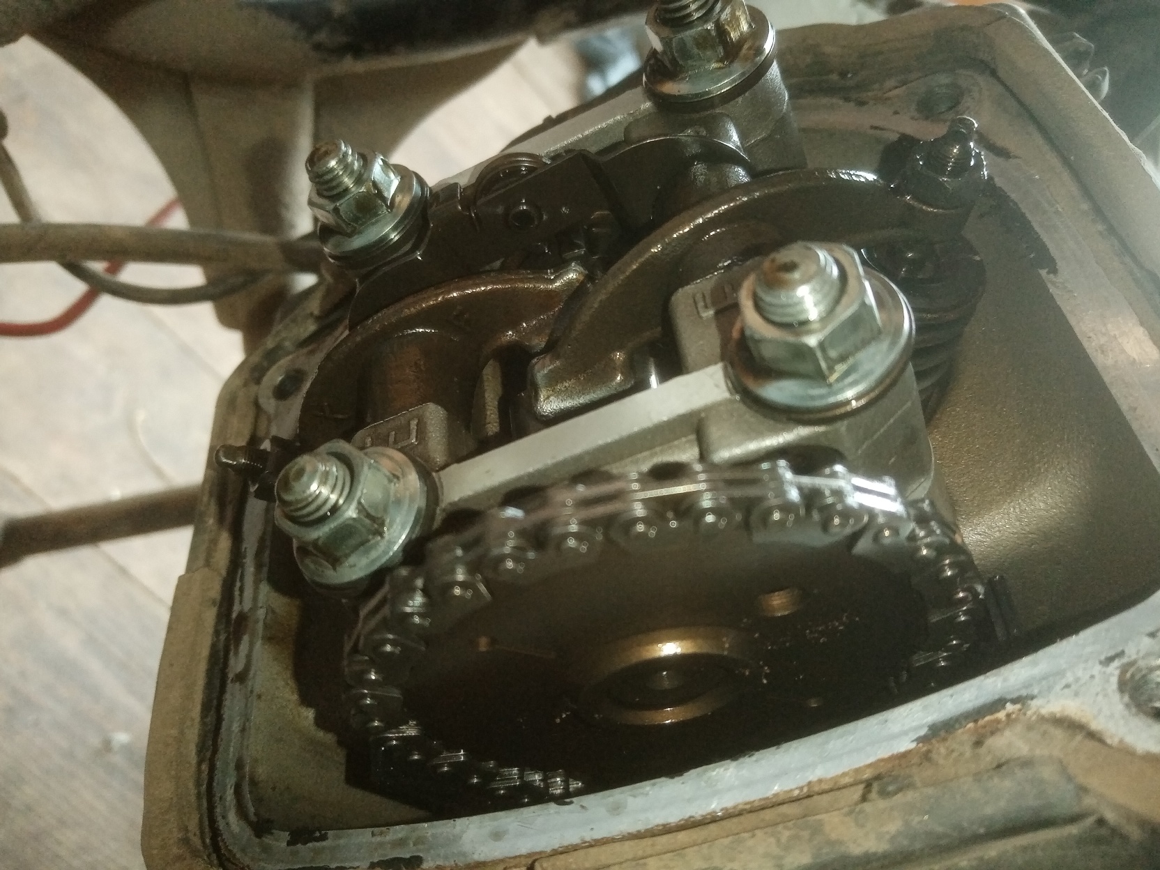

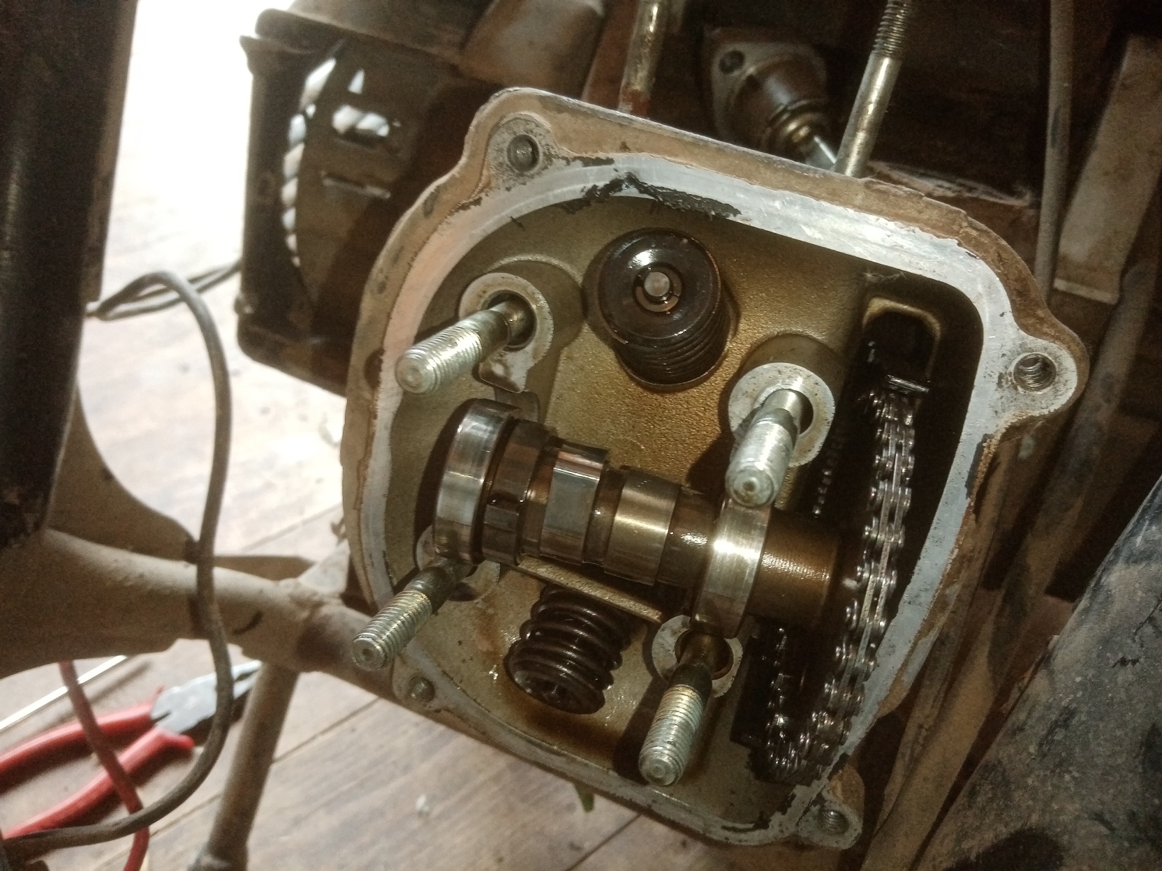

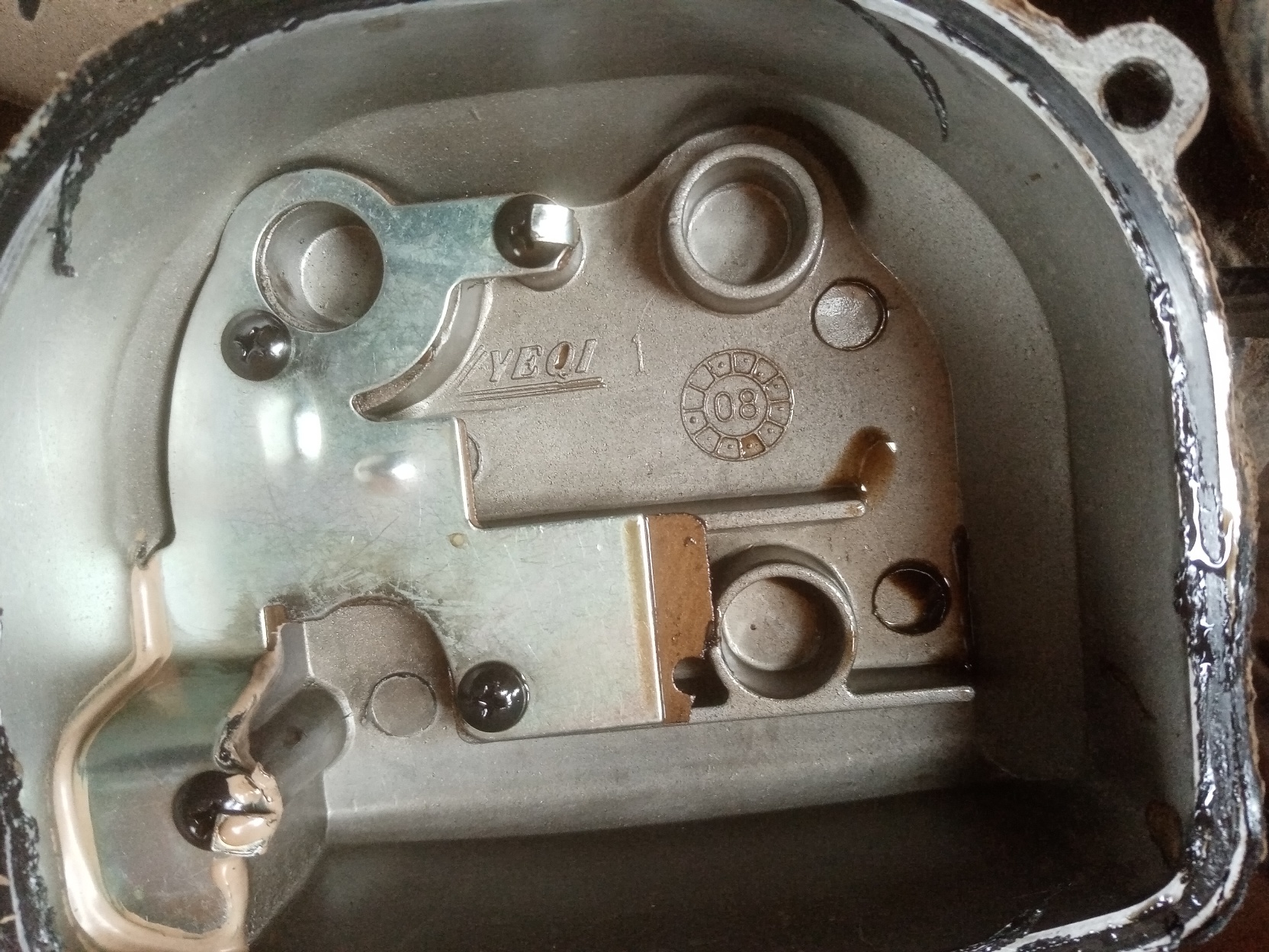

Снял клапанную крышку:
IMG_20200606_153709.jpg [ 742.88 KiB | Просмотров: 9295 ]
IMG_20200606_153739.jpg [ 619.17 KiB | Просмотров: 9295 ]

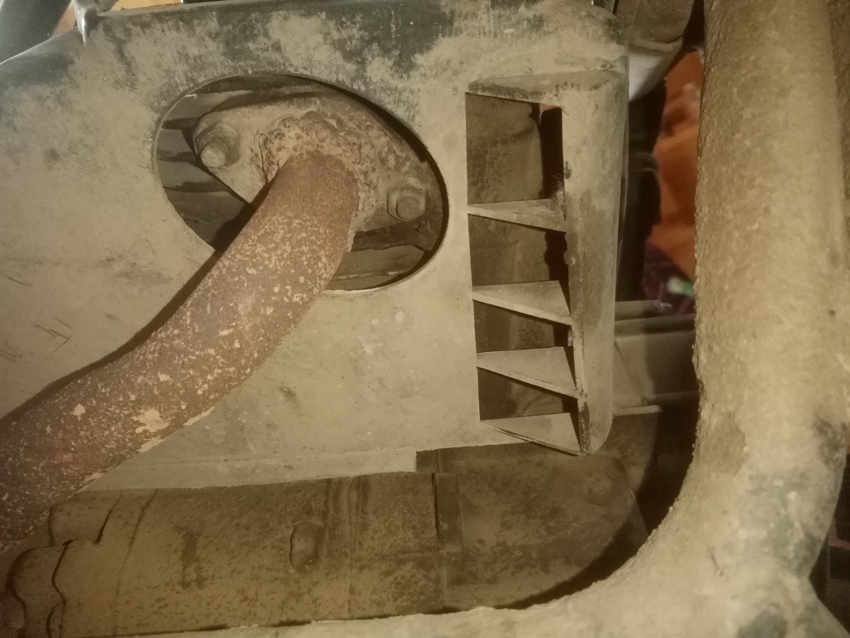

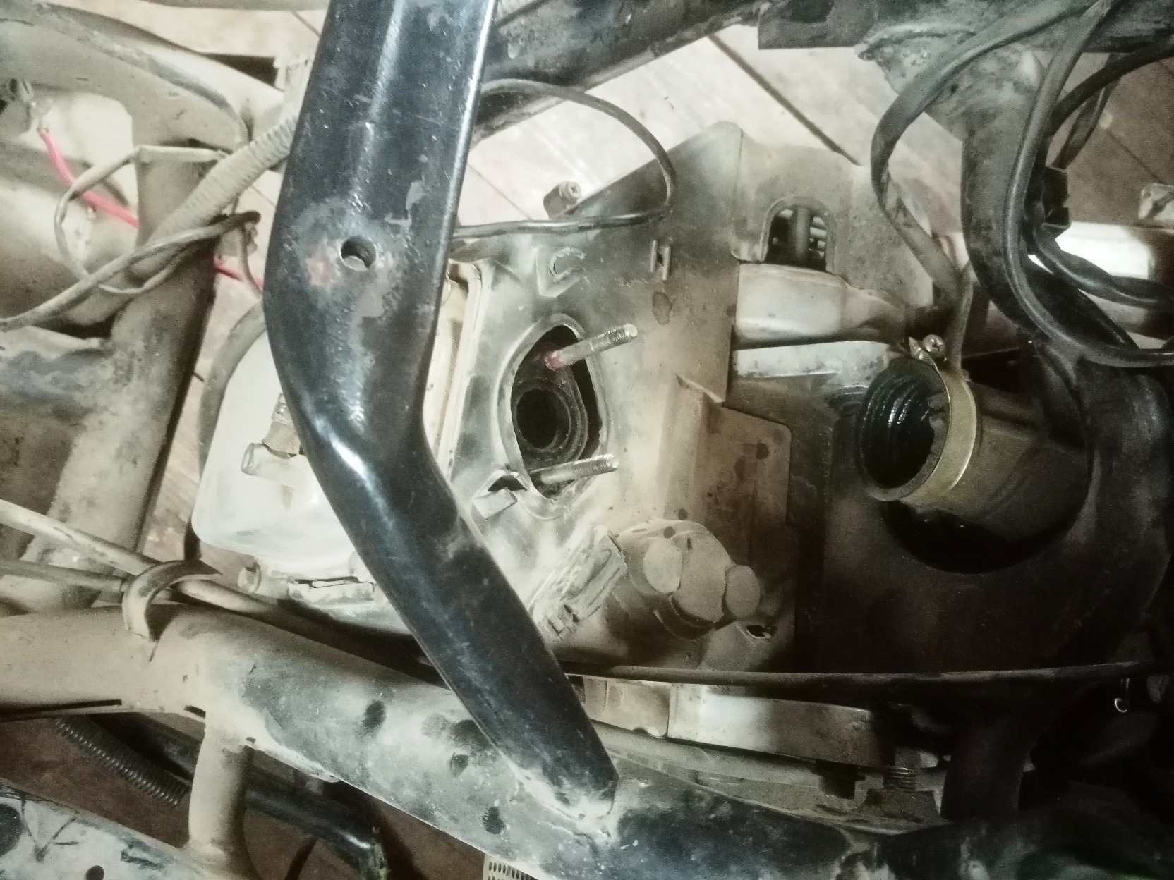

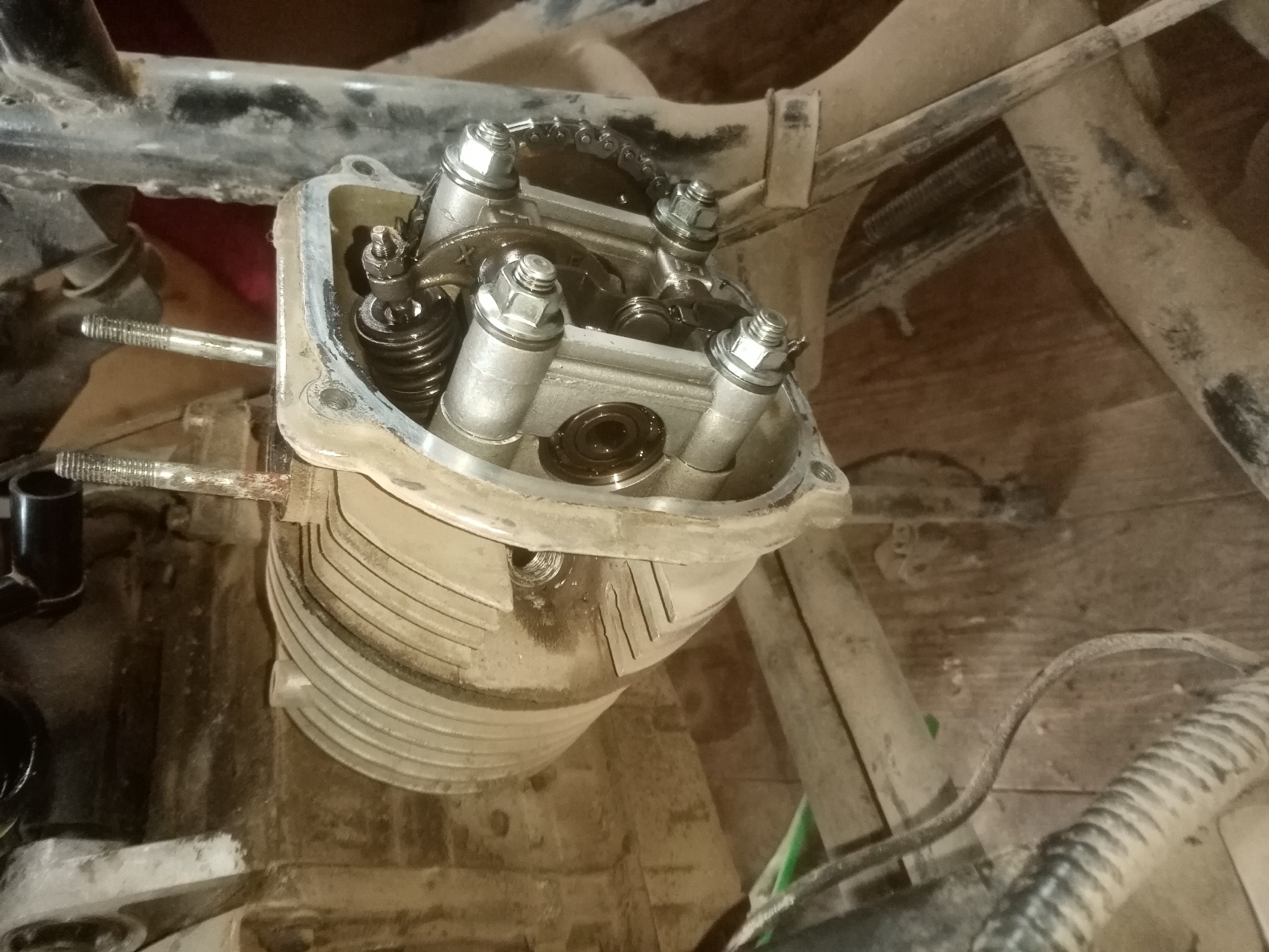

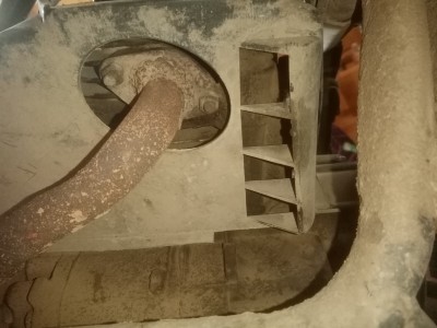

Откручиваю выхлопную трубу:
IMG_20200606_154415.jpg [ 642.52 KiB | Просмотров: 9295 ]
Снял кожухи охлаждения:
IMG_20200606_155020.jpg [ 665.07 KiB | Просмотров: 9295 ]

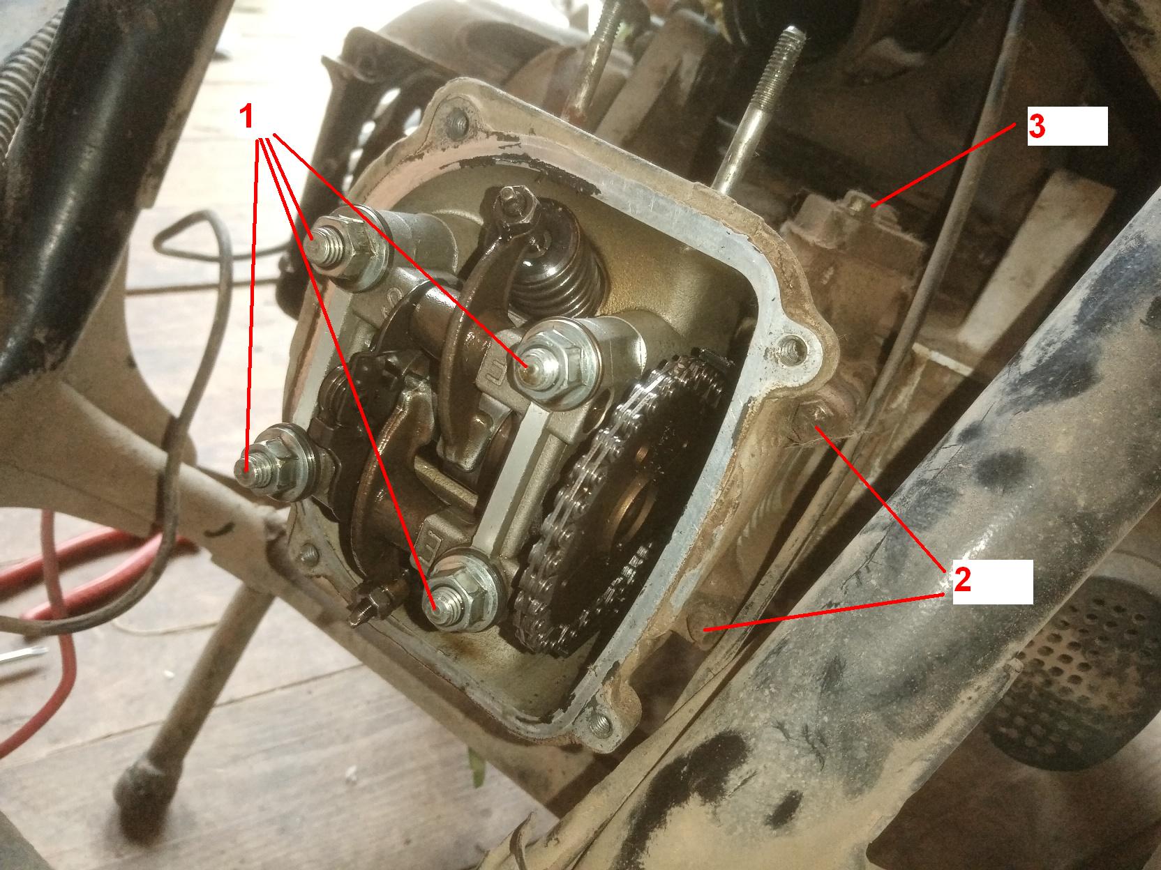

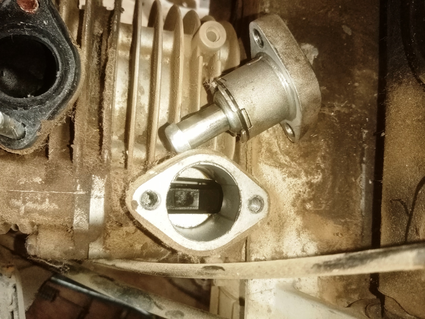

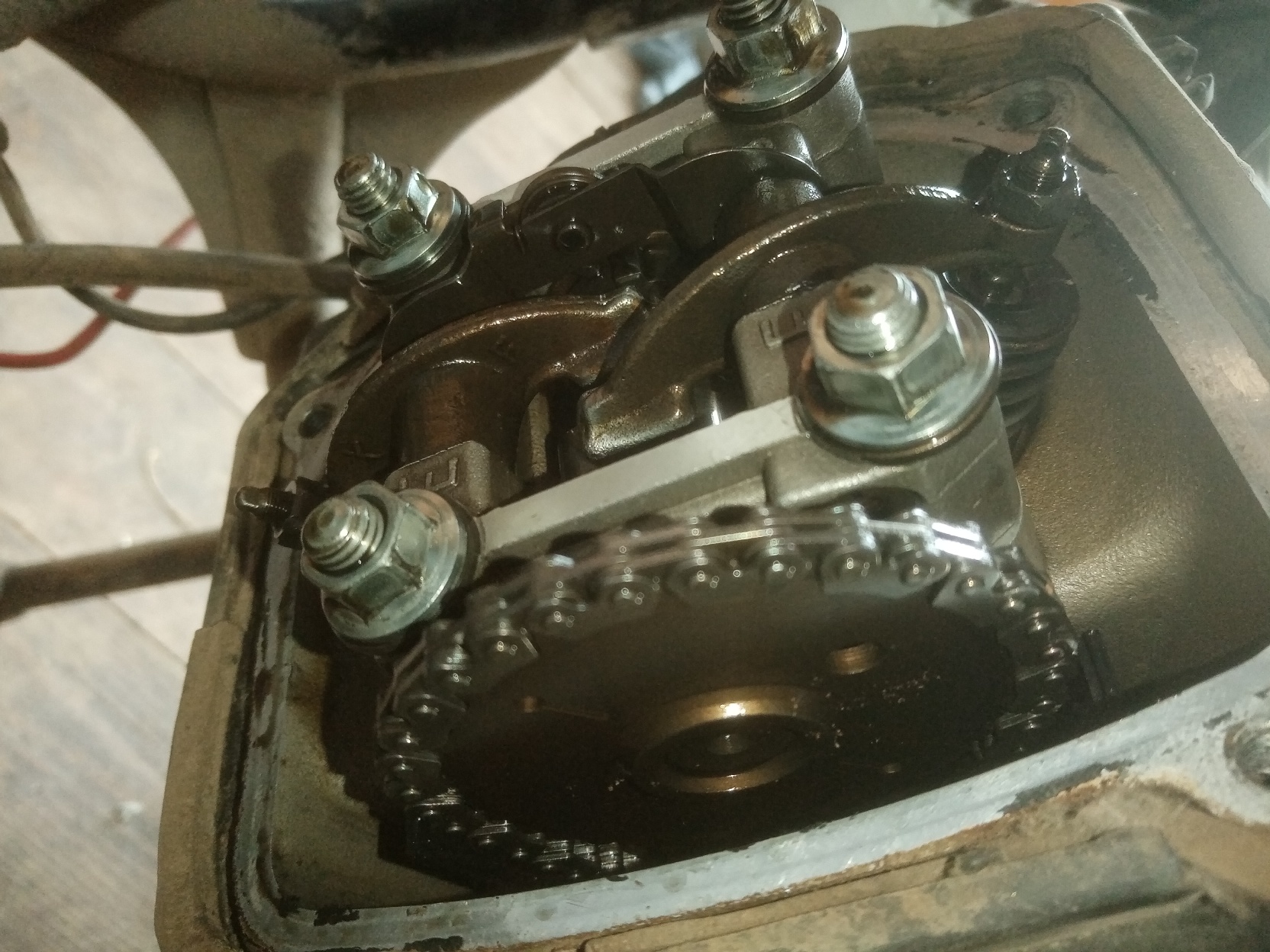

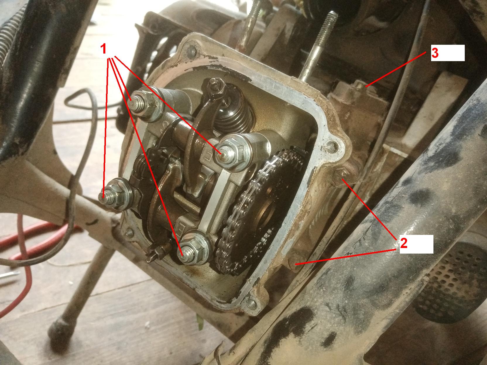

Сейчас разбираюсь, что делать дальше:
- ясно, что нужно открутить гайки 1 и снять распредвал.
- также похоже нужно открутить болты 2.
- перед всем этим делом, надо бы ослабить цепь натяжителем 3 и снять цепь.
Так?
Главное, потом в метки попасть :)
IMG_20200606_155335.jpg [ 281.24 KiB | Просмотров: 9294 ]
Восход-3, Восход-3М, Racer RC150T-15
 Заголовок сообщения: Re: Статья "не заводится скутер"
СообщениеДобавлено: 06 Jun 2020, 13:20

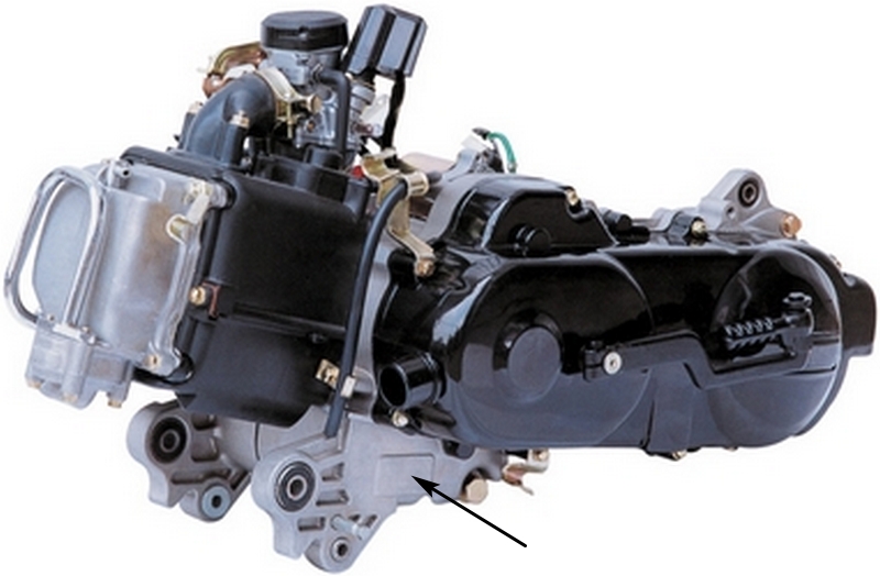

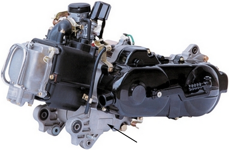

darkstar
billed05231.jpg [ 167.64 KiB | Просмотров: 9293 ]
маркіровка двг по стрелке.
И да, судя натяжителю это 152\157й
Натяжітель нужно снять полностью.

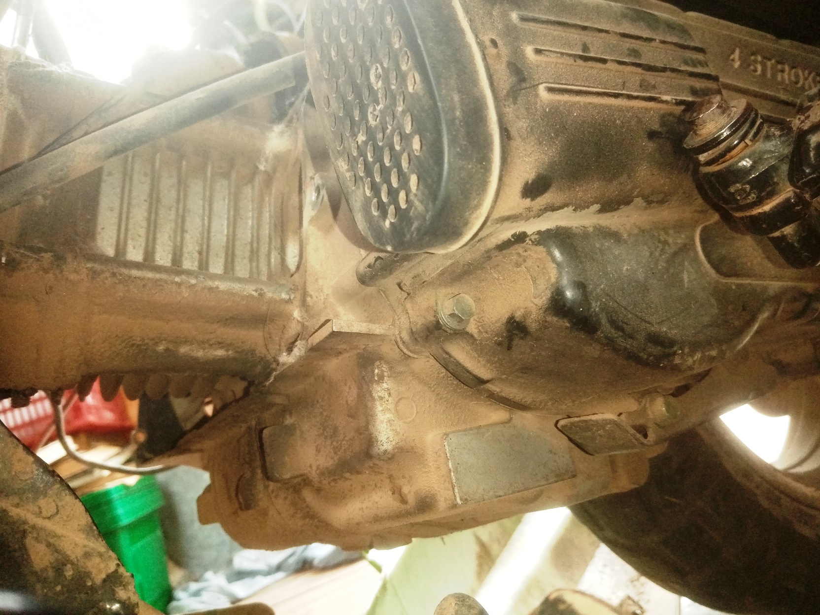

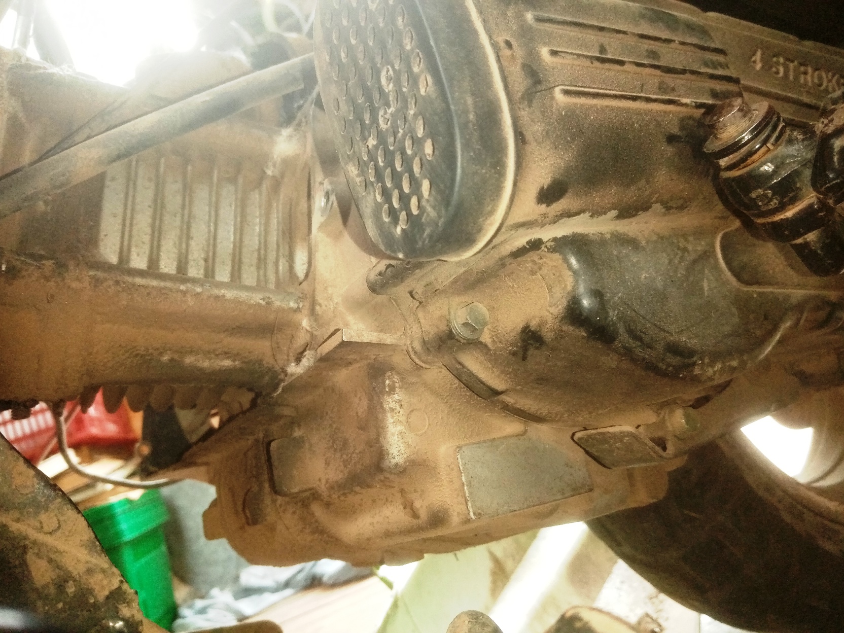

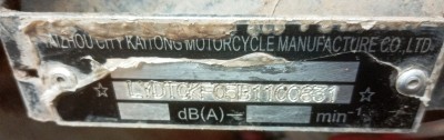

Маркировка двигателя как бы...
IMG_20200606_175222.jpg [ 760.04 KiB | Просмотров: 9288 ]
Нету её:
IMG_20200606_175131.jpg [ 690.35 KiB | Просмотров: 9288 ]
Я правильное место выбрал?

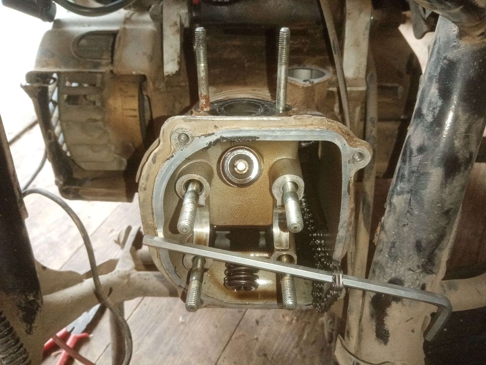

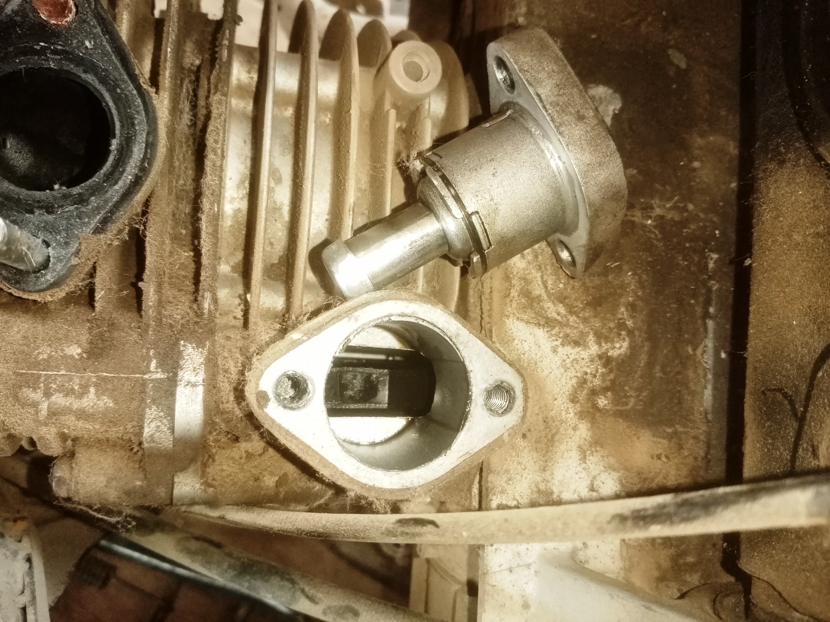

Выкрутил натяжитель:
IMG_20200606_175244.jpg [ 873.62 KiB | Просмотров: 9288 ]

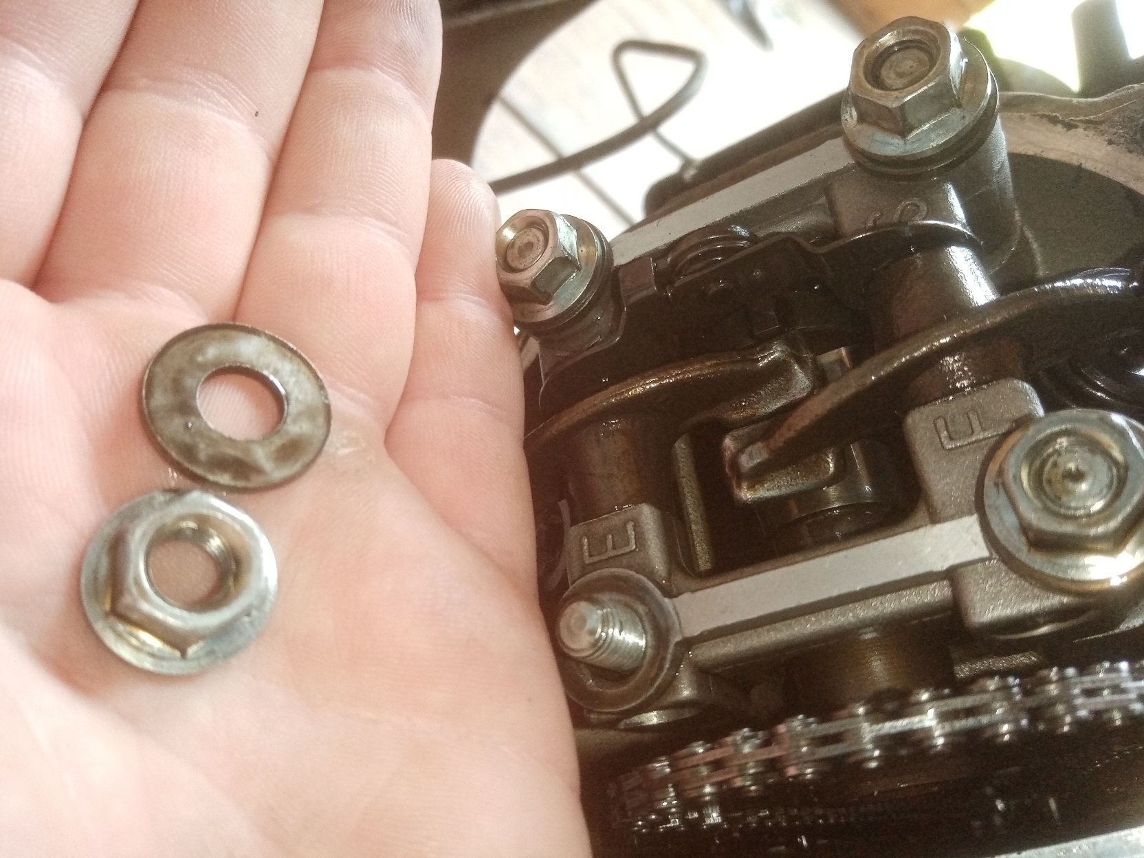

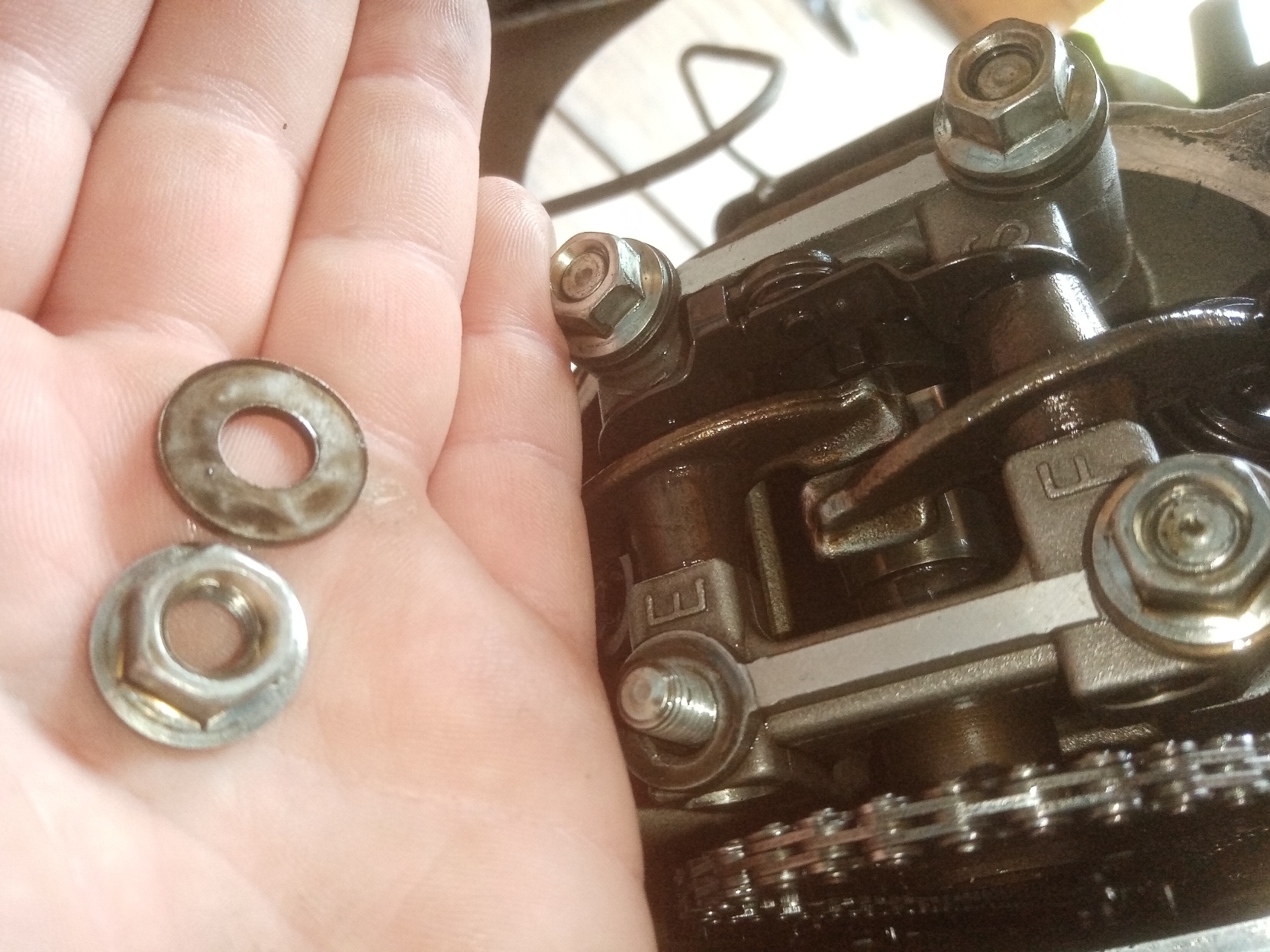

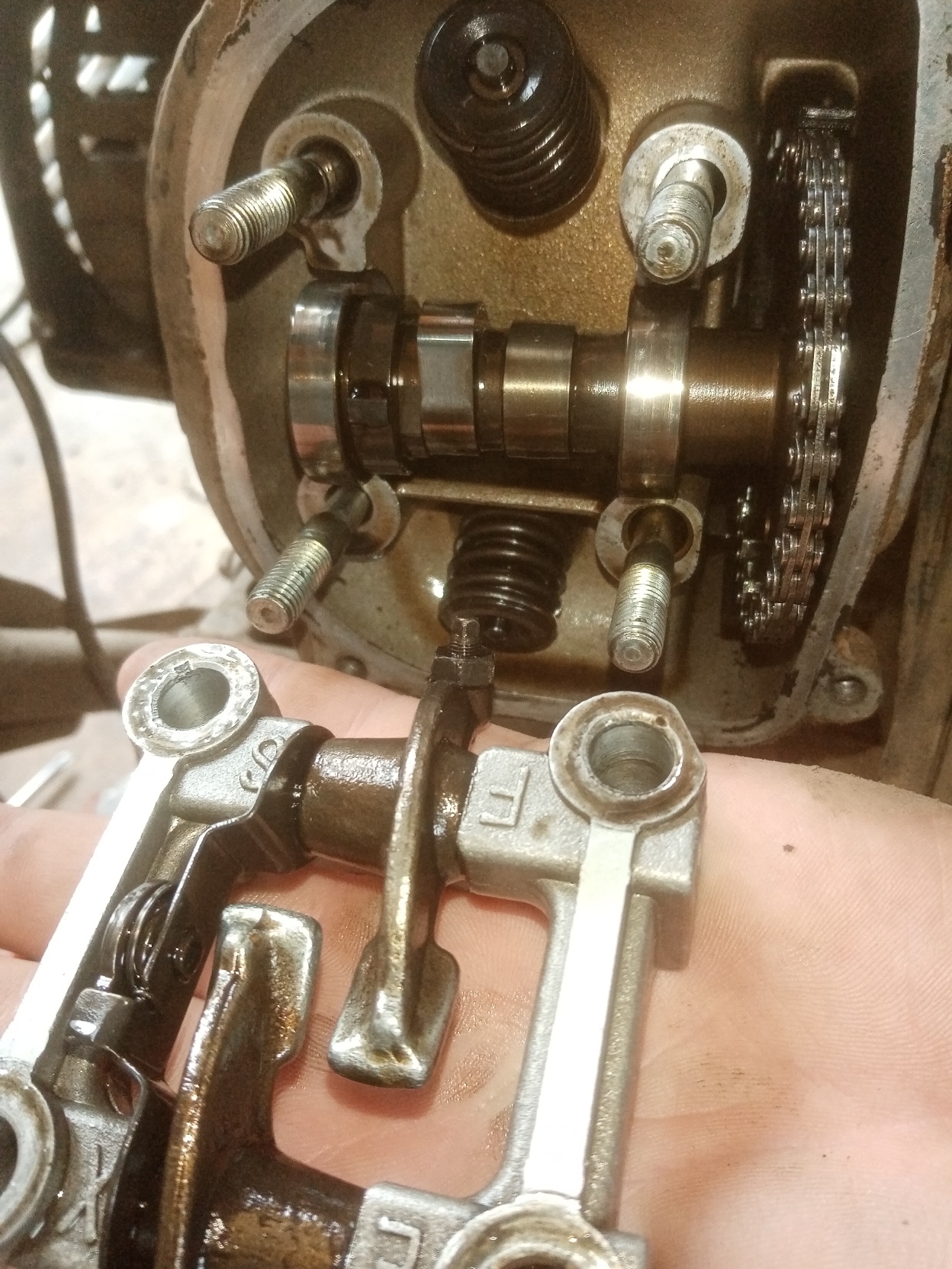

Открутил гайки:
IMG_20200606_175459.jpg [ 625.44 KiB | Просмотров: 9288 ]
Снял коромысла:
IMG_20200606_175612.jpg [ 734.25 KiB | Просмотров: 9288 ]

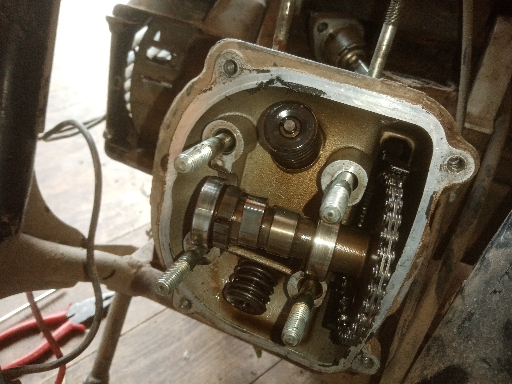

Освободил распредвал:
IMG_20200606_175833.jpg [ 704.84 KiB | Просмотров: 9288 ]
И снял его:
IMG_20200606_175942.jpg [ 743.97 KiB | Просмотров: 9288 ]

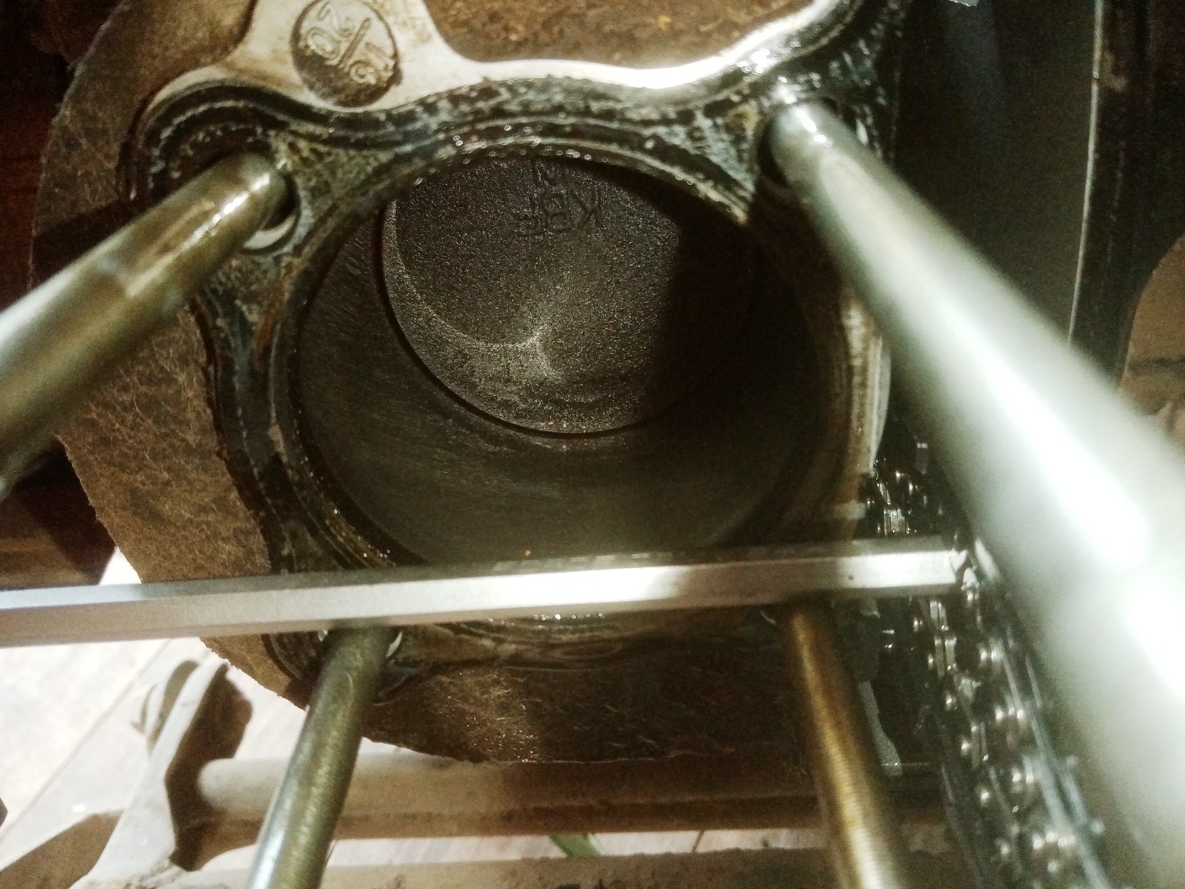

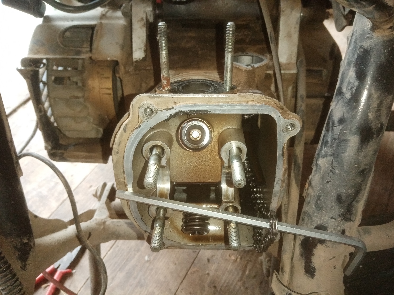

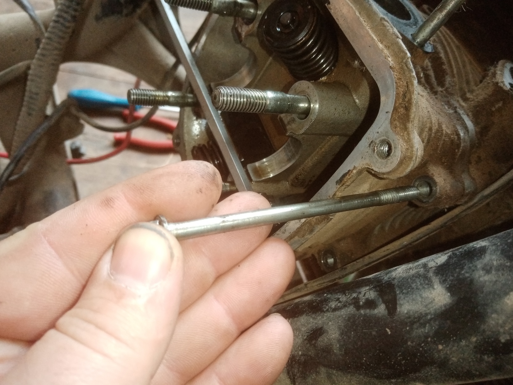

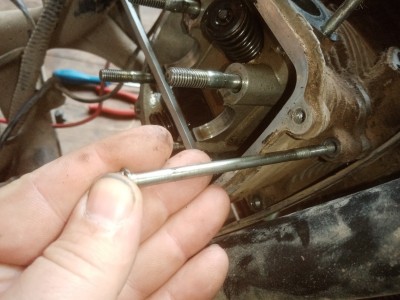

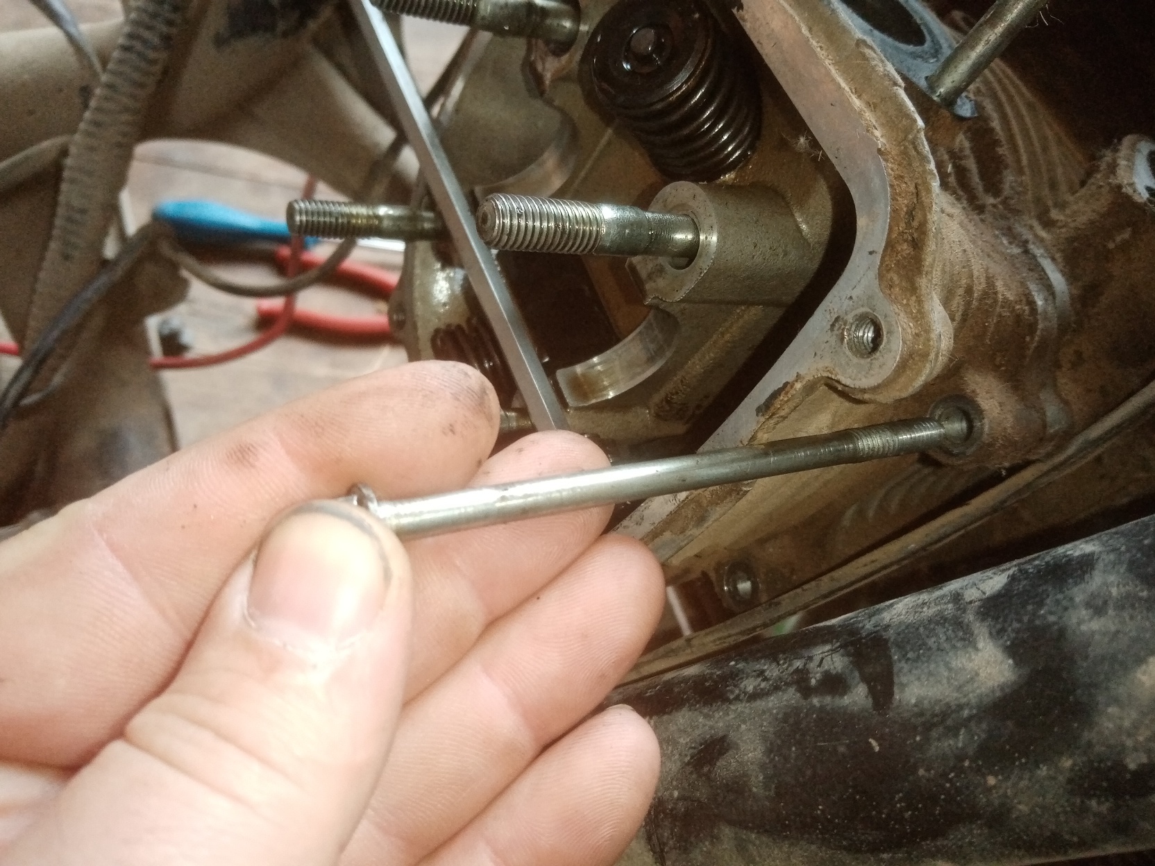

Выкрутил пару длинных болтов:
IMG_20200606_181157.jpg [ 664.71 KiB | Просмотров: 9288 ]

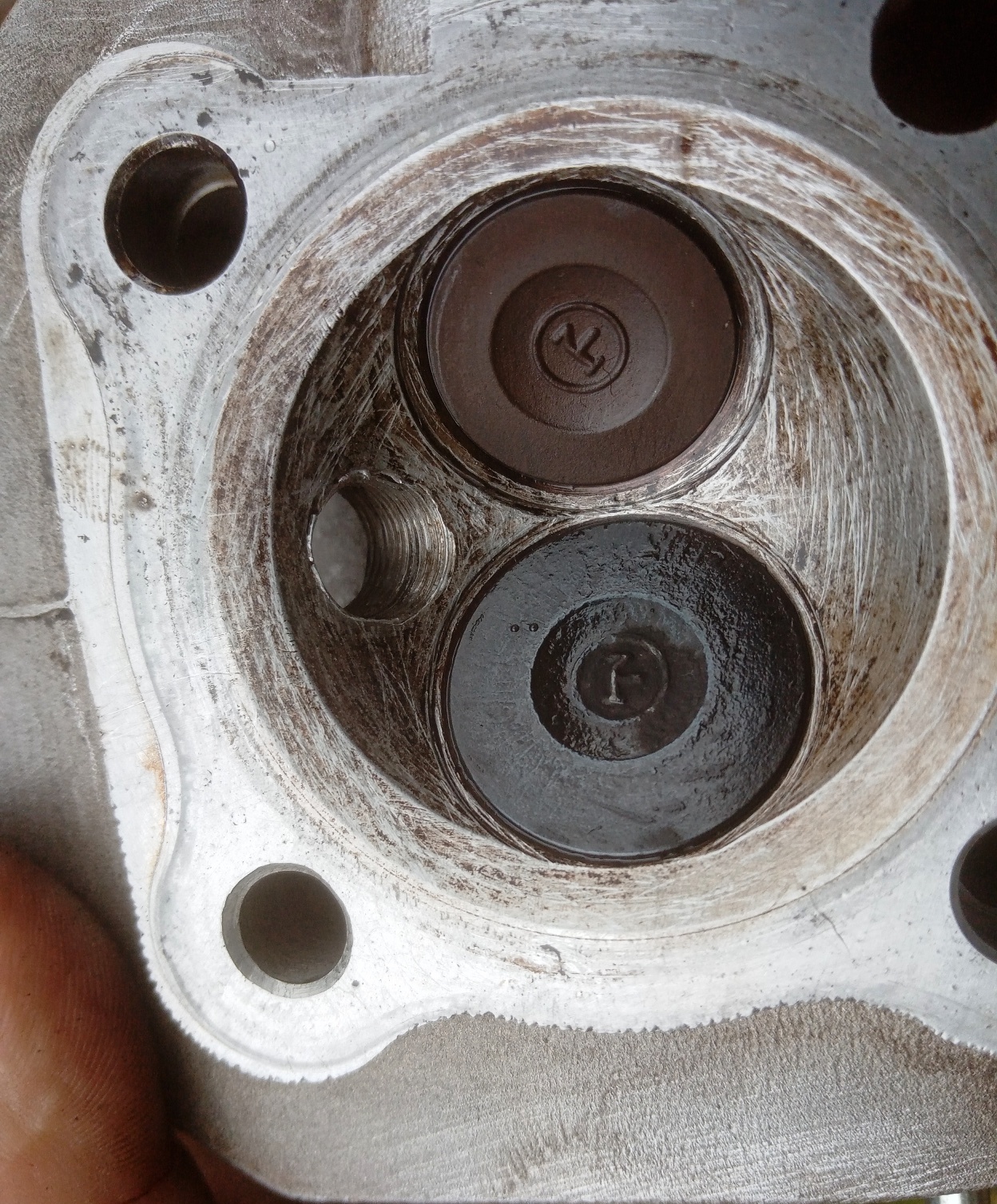

И снял головку. Сошла на удивление легко, как будто была не затянута.
Внутри конечно засрана:
IMG_20200606_181503.jpg [ 744.7 KiB | Просмотров: 9288 ]

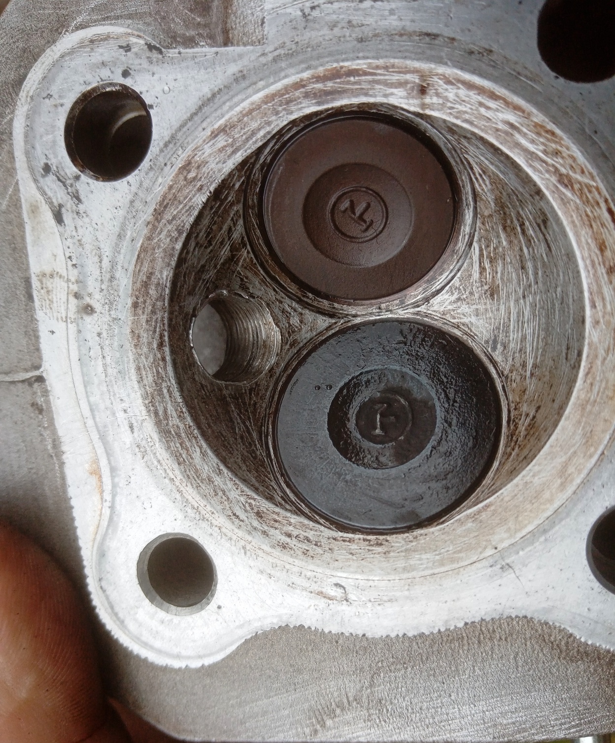

Подчистил:
IMG_20200606_192946.jpg [ 854.77 KiB | Просмотров: 9288 ]

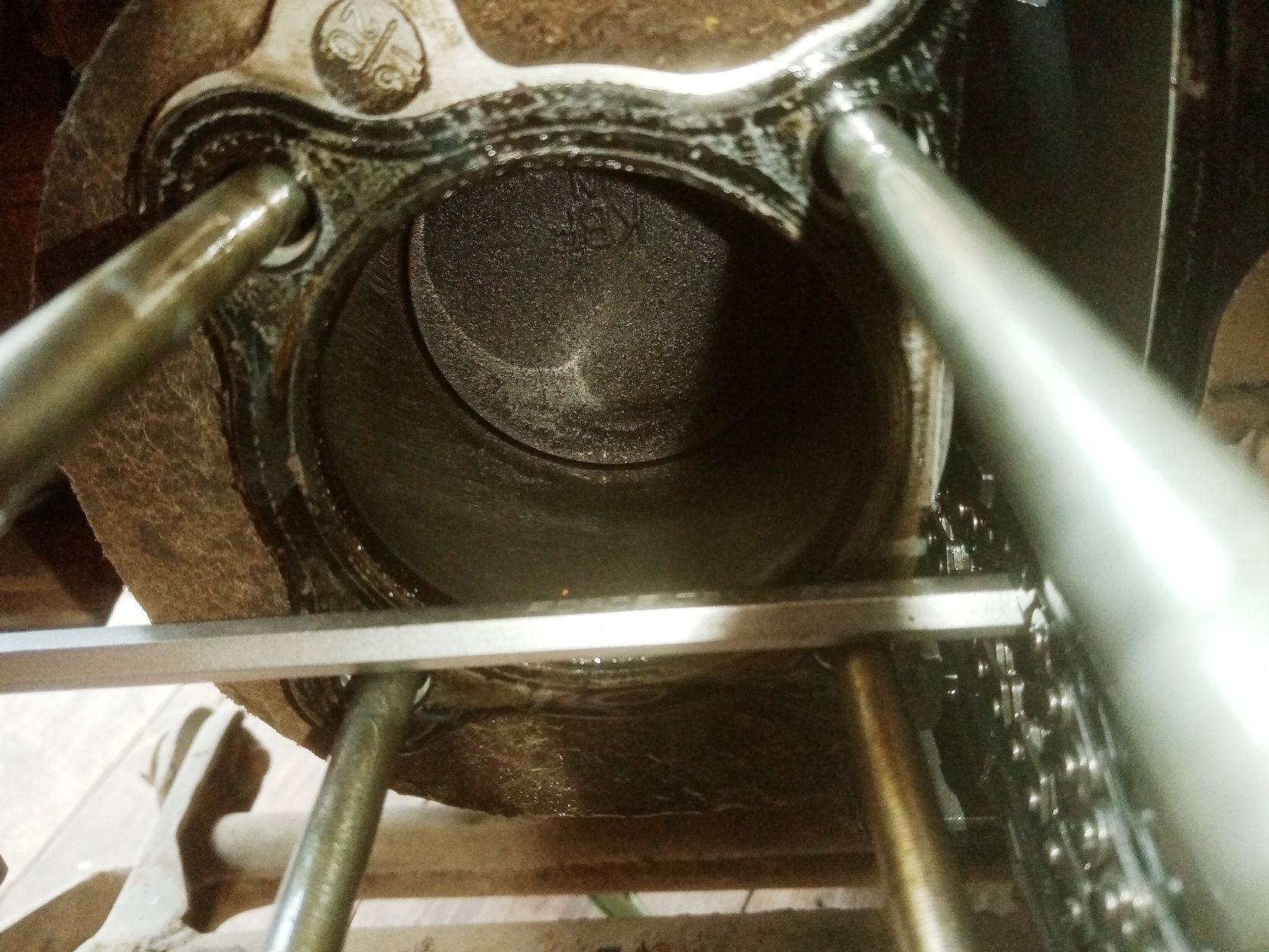

Цилиндр вроде не царапан:
IMG_20200606_181710.jpg [ 745.16 KiB | Просмотров: 9288 ]

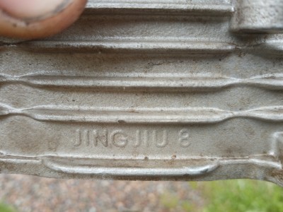

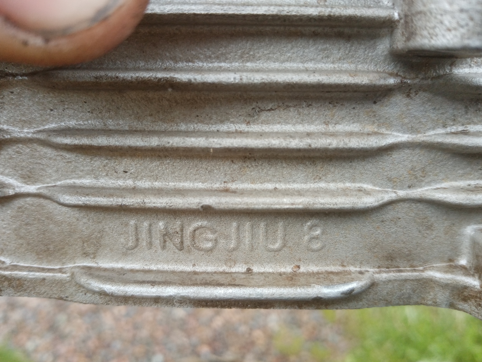

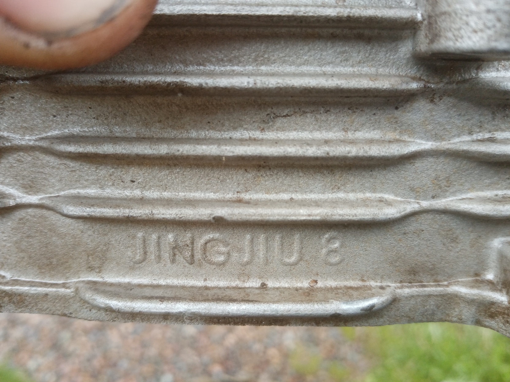

На поршне надпись KBF и направление установки IN со стороны впуска.
Диаметр около 57 мм.
Сбоку надпись Джинг-Жиу 8
IMG_20200606_192928.jpg [ 746.62 KiB | Просмотров: 9288 ]

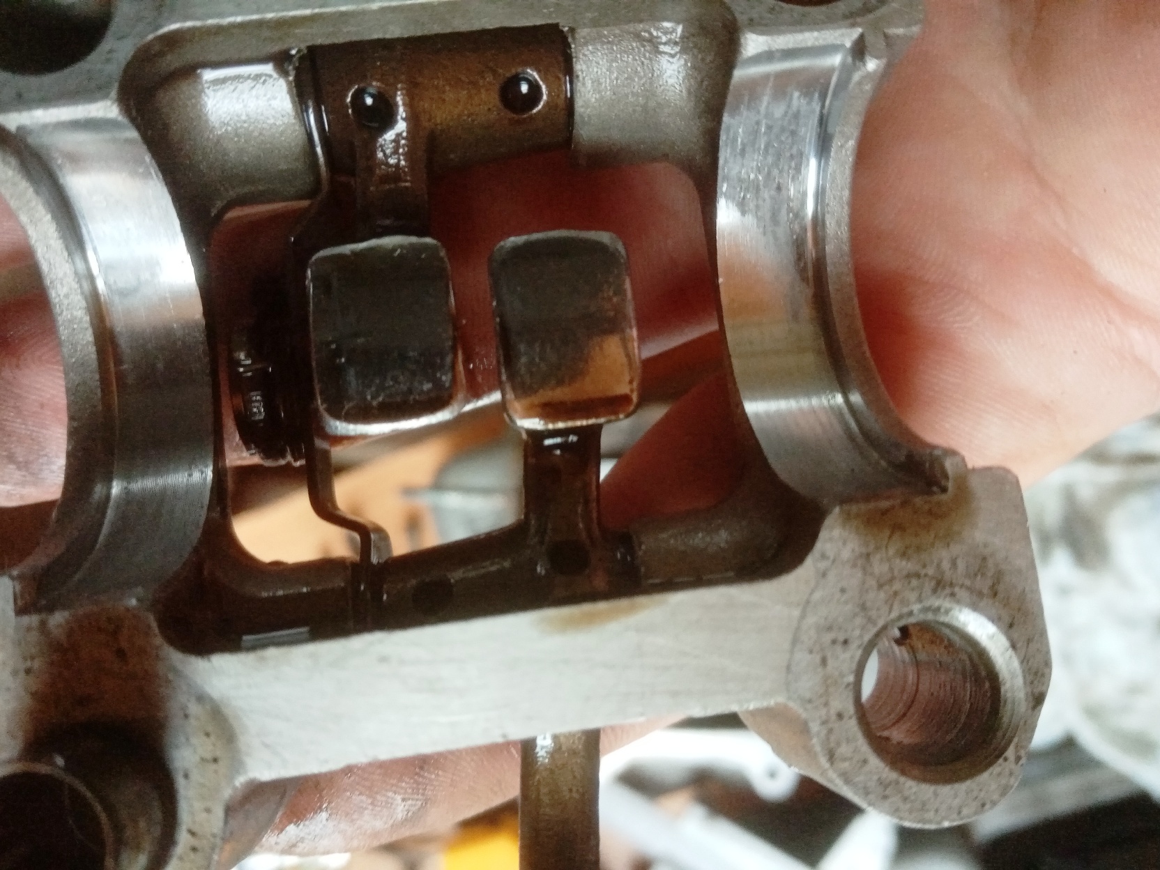

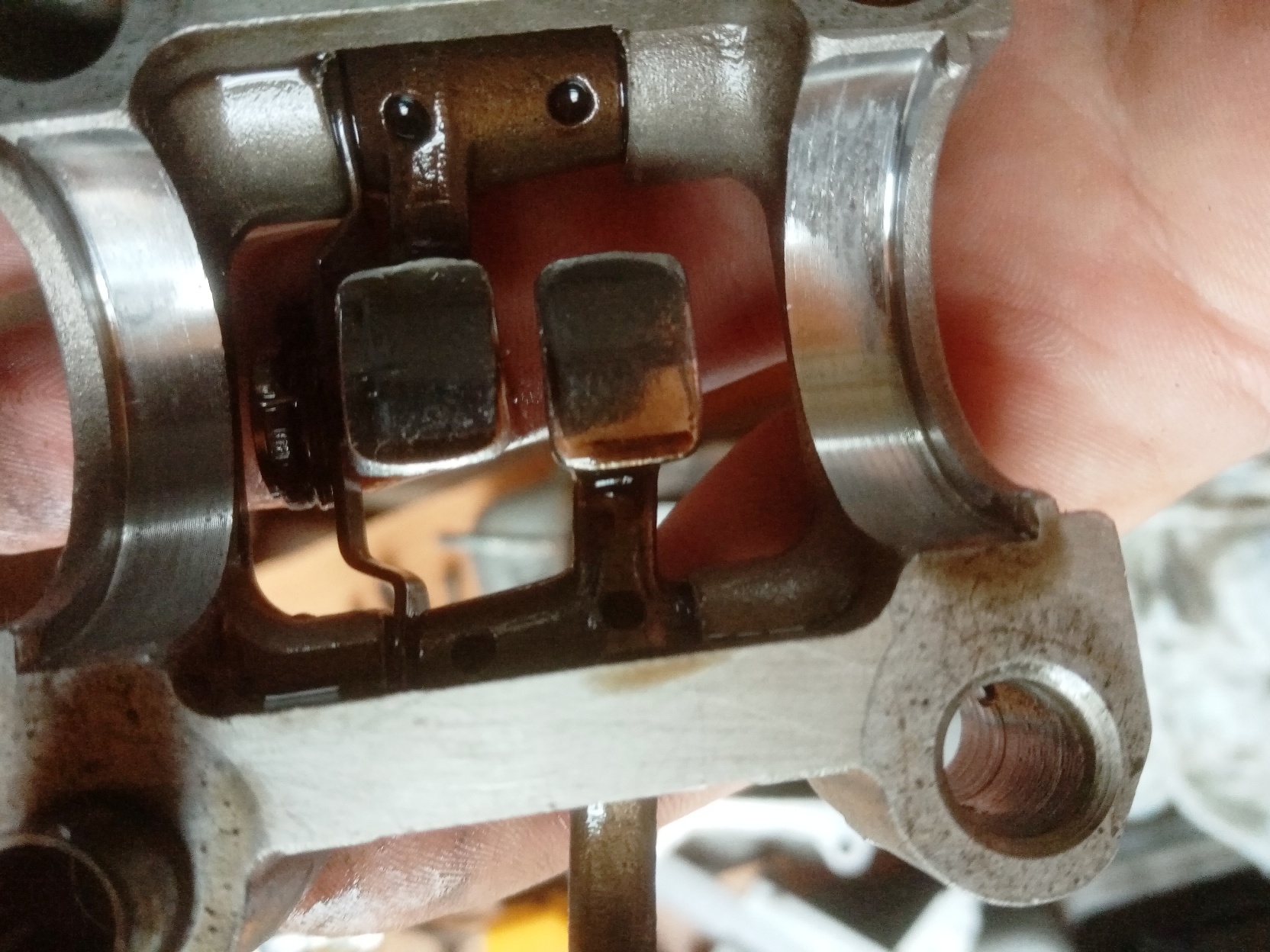

Теперь другие неприятности:
- погнута одна из шпилек выпускного "коллектора". Плюс были подслизаны грани гаек.
Вокруг фланца выпускного заметны некоторые следы выхлопа.

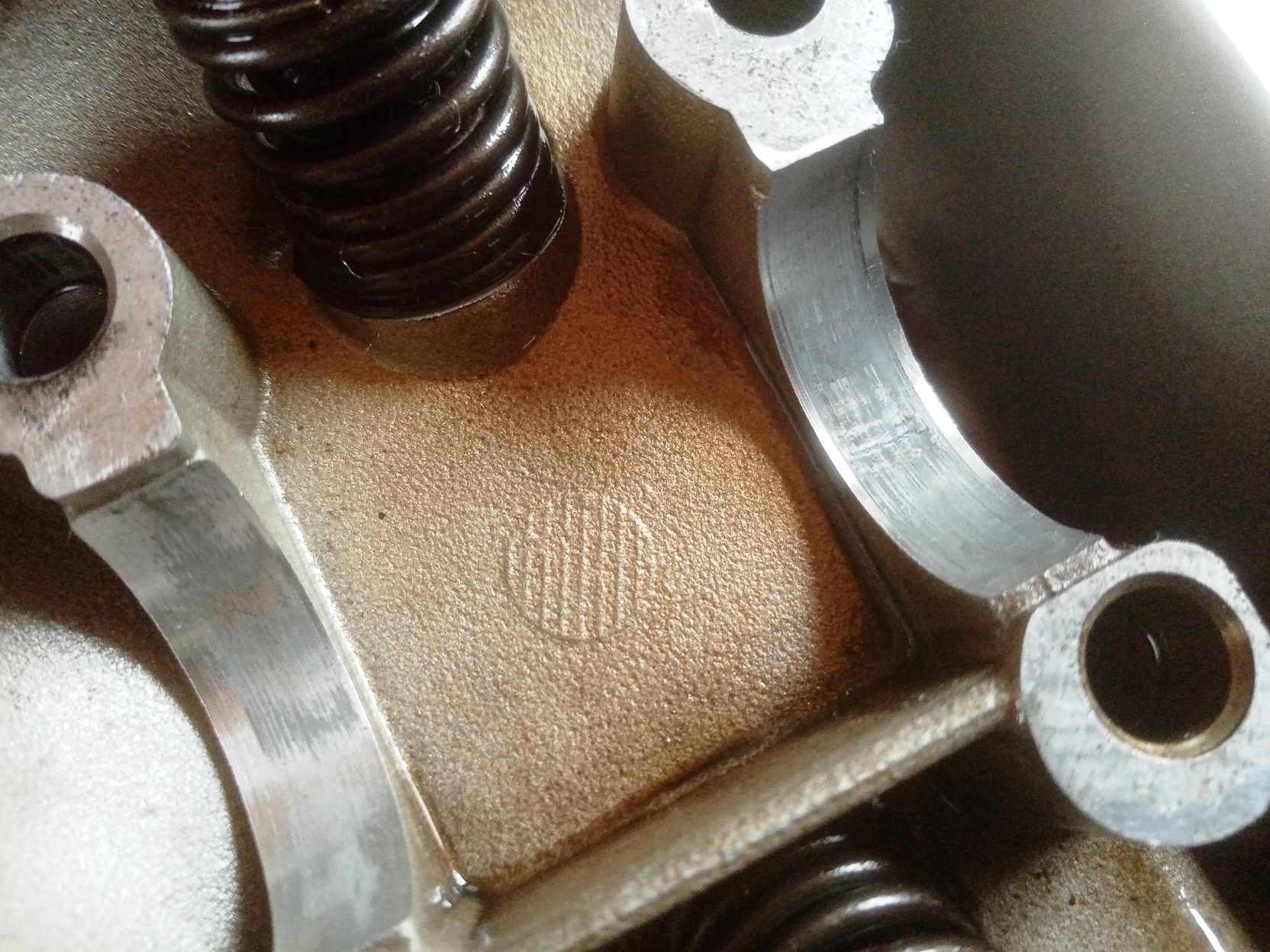

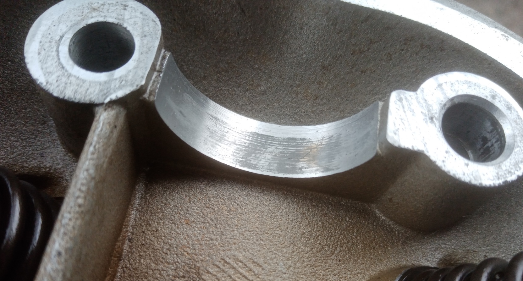

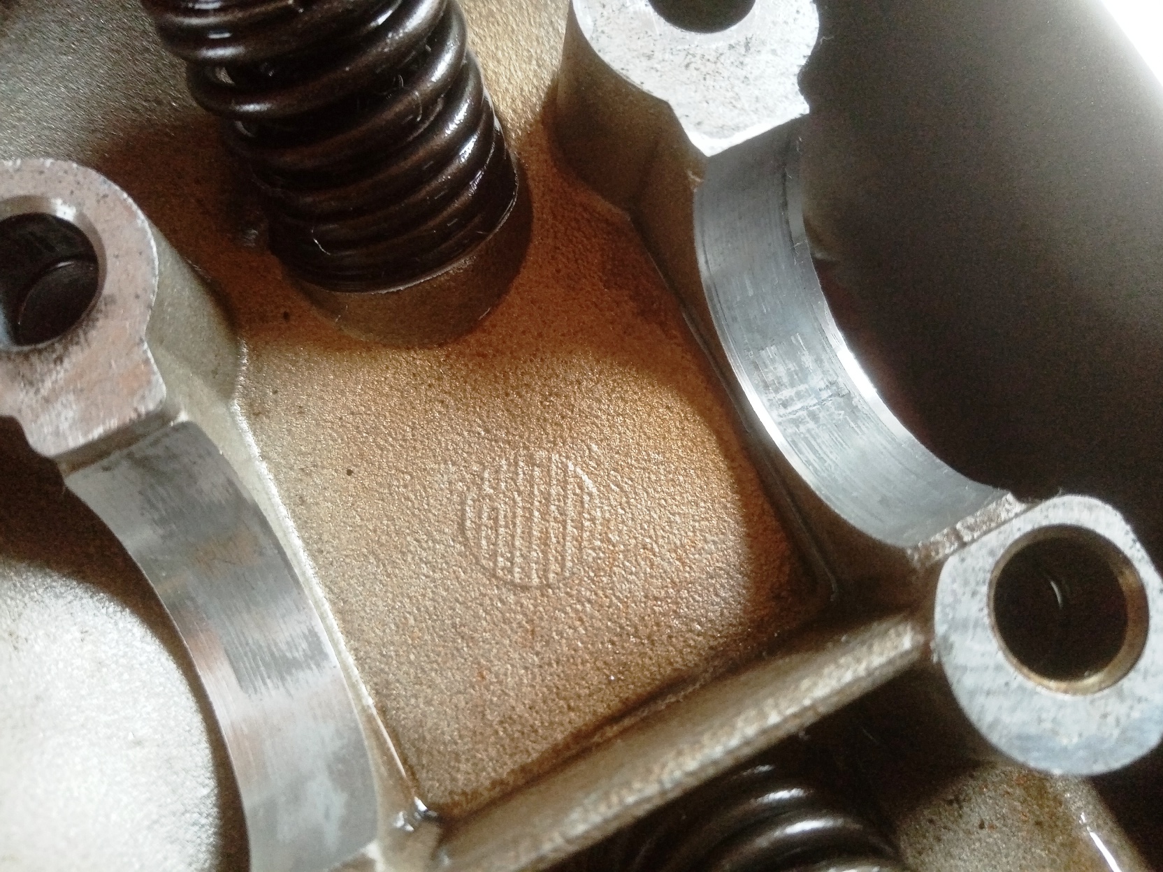

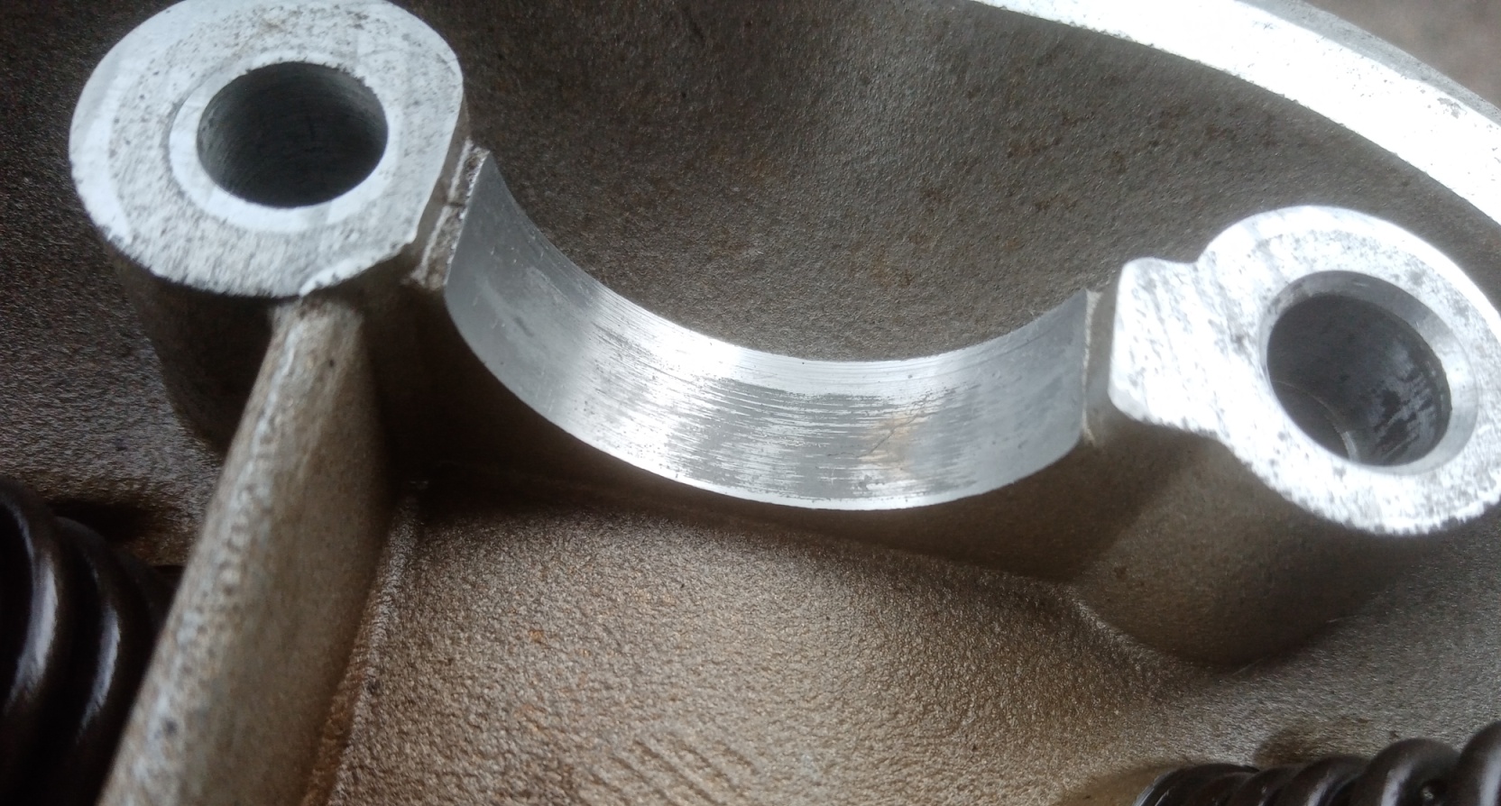

- посадки подшипников распредвала имеют дефекты.
На голове:
IMG_20200606_181609.jpg [ 816.67 KiB | Просмотров: 9288 ]
IMG_20200606_192831.jpg [ 498.67 KiB | Просмотров: 9288 ]
И на бугелях блока коромысел:
IMG_20200606_181637.jpg [ 624.22 KiB | Просмотров: 9288 ]

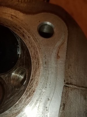

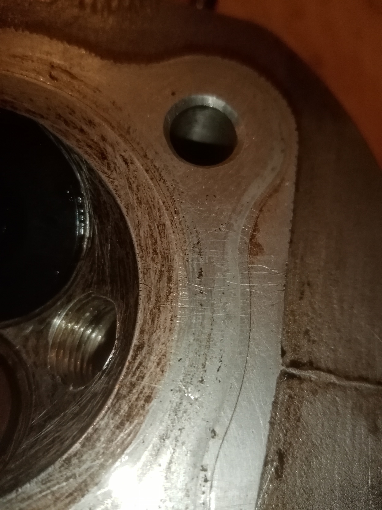

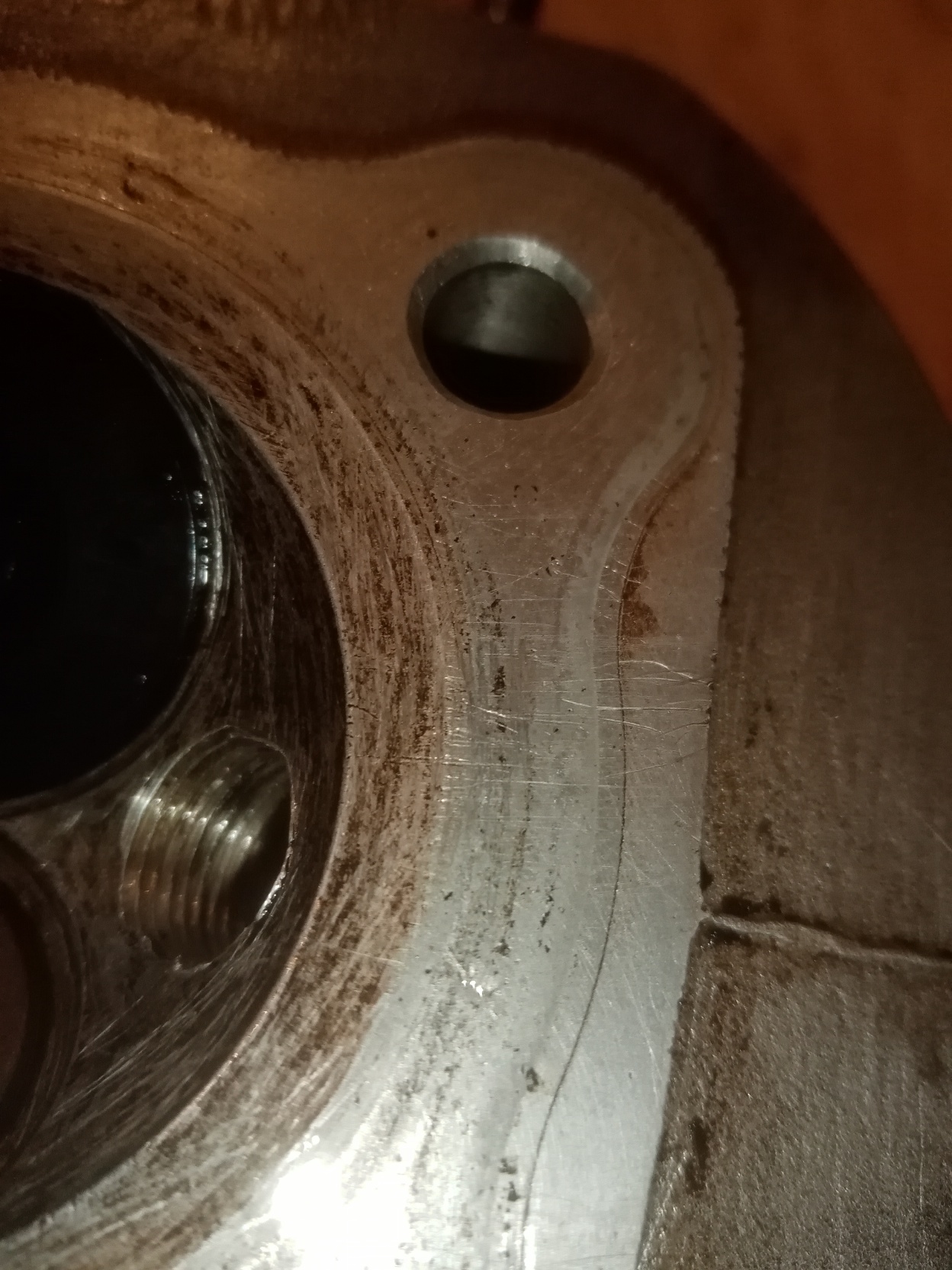

- плоскость фланца, входящая в прокладку, имеет поперечные царапины:
IMG_20200606_191746.jpg [ 551.21 KiB | Просмотров: 9288 ]

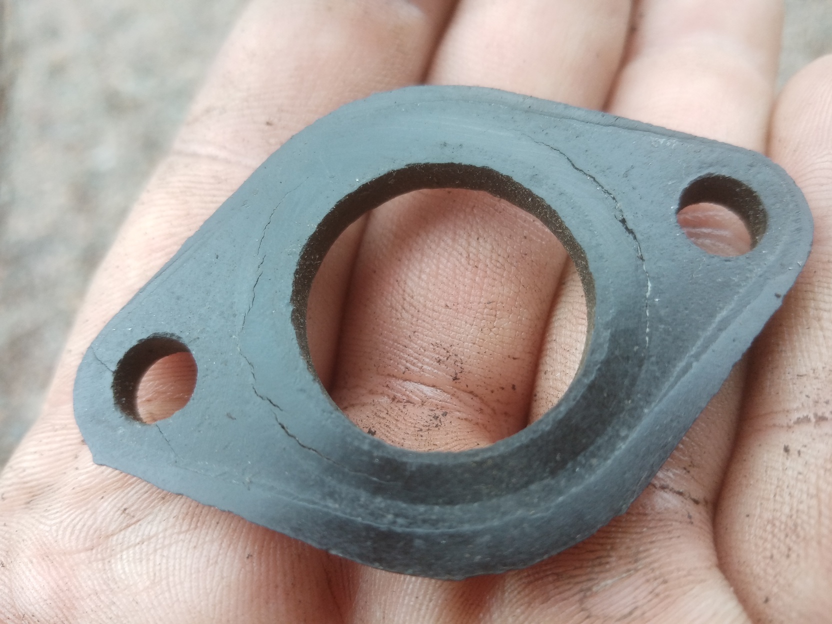

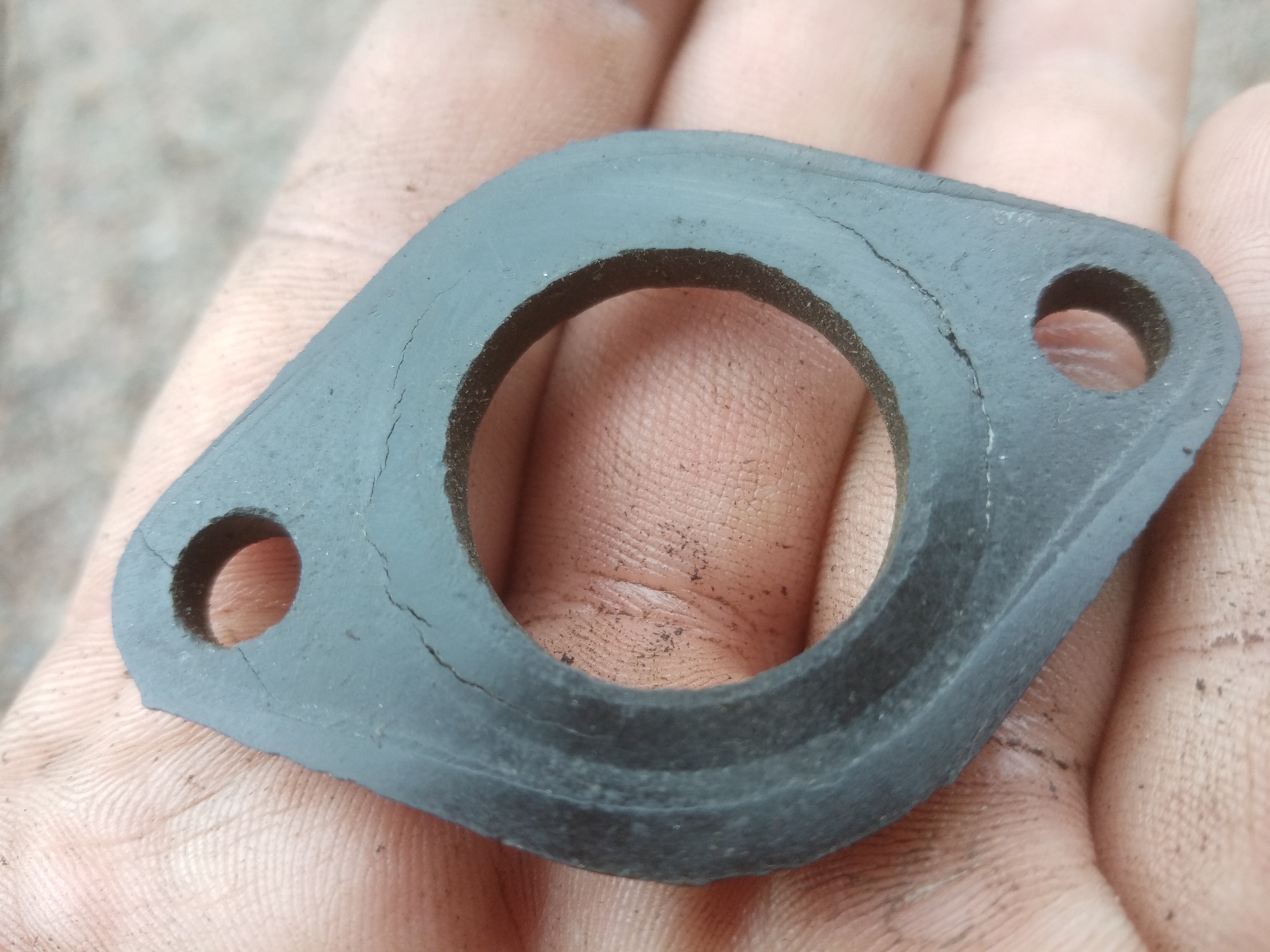

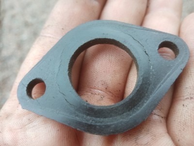

- прокладка карбюратора имеет трещины:
IMG_20200606_192403.jpg [ 518.08 KiB | Просмотров: 9288 ]
СообщениеДобавлено: 06 Jun 2020, 23:14
Сообщений: 1168
Скутер: GXomegaS150
Стаж: ∞∞∞
Меняйте головку и постель распредвала,а лучше и ЦПГ сразу махните;на этих моторах цилиндр не доживает до ступенчатой выработки от верхнего компрессионного кольца,поэтому цилиндр может наглаз выглядеть очень красиво,а через какое то время скоропостижно скончаться.Субьективно ещё по состоянию хон-зеркала можно сориентироваться,но судя по усталости посадочных мест подшипников,вряд ли цилиндр близок к идеалу.А сам распредвал в каком состоянии?
