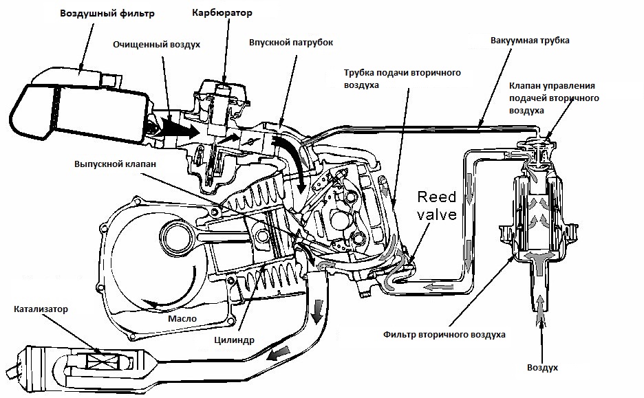

Возник вопрос по глушителю. Про "отросток" душилку все понятно.
Что за еще одна тонкая трубка выходит из глушителя?
Очень похоже на ЕГР...но в скутере..
Описания в интернете так и не нашел.

Это и есть ЕГР.

В моем понимании ЕГР должен идти куда-то на впуск. Или я не прав? У меня шланг уходит через какую то хрень прикрученную на глушителе в переднюю часть скутера в пластиковую коробку.
К сожалению что бы рассмотреть всю эту конструкцию нужно снимать пластик.

Так снимите и посмотрите.А лучше эту хрень тоже заодно снимите и выбросьте.

GXΩ писал(а):
Это и есть ЕГР.
Вот зачем путать народ.
Это PAIR(pulse secondary air supply system)

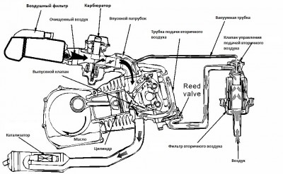

awolka
billed0495.jpg [ 194.95 KiB | Просмотров: 5712 ]

Спасибо. По 4т все понятно.
По 2т не очень,но разберусь.
Еще раз спасибо.
Уличный воздух в выхлоп подмешивает?
Или я туплю?
