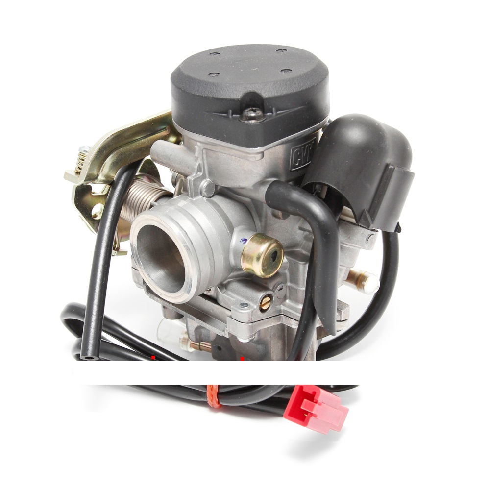

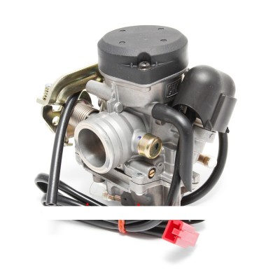

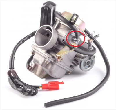

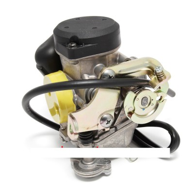

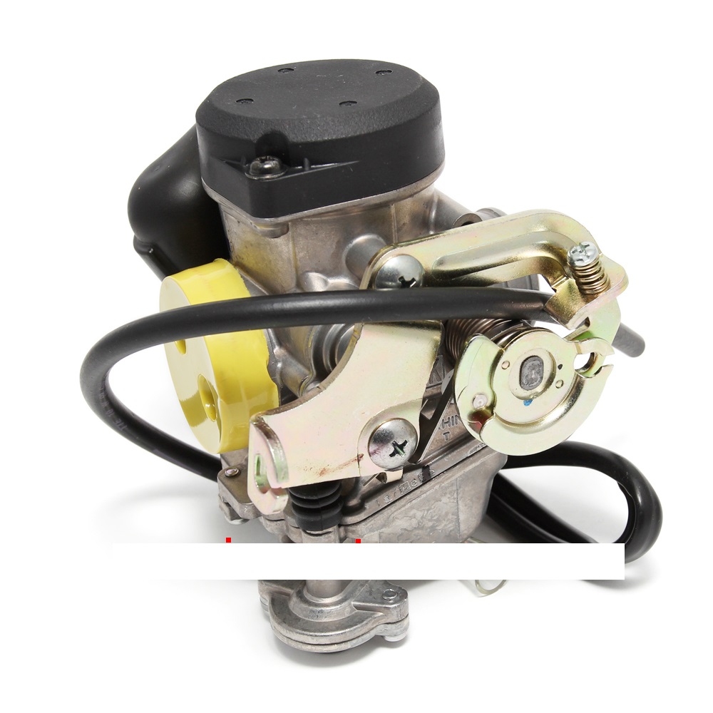

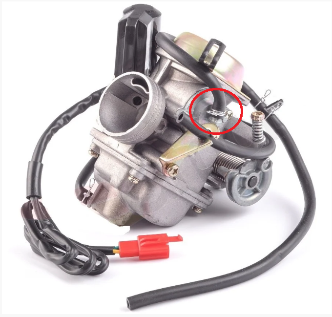

Добрый день,являюсь владельцем скутера PGO T-Rex 125.Решил заменить карбюратор,родной стоял Keihin CVK 24,а новый Naraku CVK 24.На родном стоял ускорительный насос.На Naraku его нет,но есть клапан регулировки холостого хода(на фото в красном кружке),а на Keihin его не было.Вопрос вот в чём,я так понимаю его нужно просто подключить к вакуумному шлангу и всё,там переходник стоит,один конец от вакуумного клапана ,второй в карб и третий в патрубок.На Keihin ,было просто от клапана к патрубку.Карбюраторы немного разные,можно ли ставить новый или лучше поискать идентичный Keihin?
Размеры впускного тракта на Keihin внутри 24мм снаружи 34мм,на Naraku внутри 24мм,снаружи 32мм.В общем впускной патрубок 34мм.Вопрос в том,нужно ли меня весь патрубок под 32мм?(по Naraku пока нашёл только 30мм,в принципе можно натянуть ,сидеть будет плотно) или же просто поменять хомут,затянуть и забыть?В данный момент затягивая родной хомут на максимум карб не особо плотно сидит...
Буду очень благодарен за совет.

По шлангу всё правильно думаете,по впускному патрубку лучше китайский прикупите;он то никуда не денется,обожмётся,но хорошие вещи лучше приберечь.Ведь не факт,что Нараку оправдает ваши ожидания.

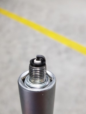

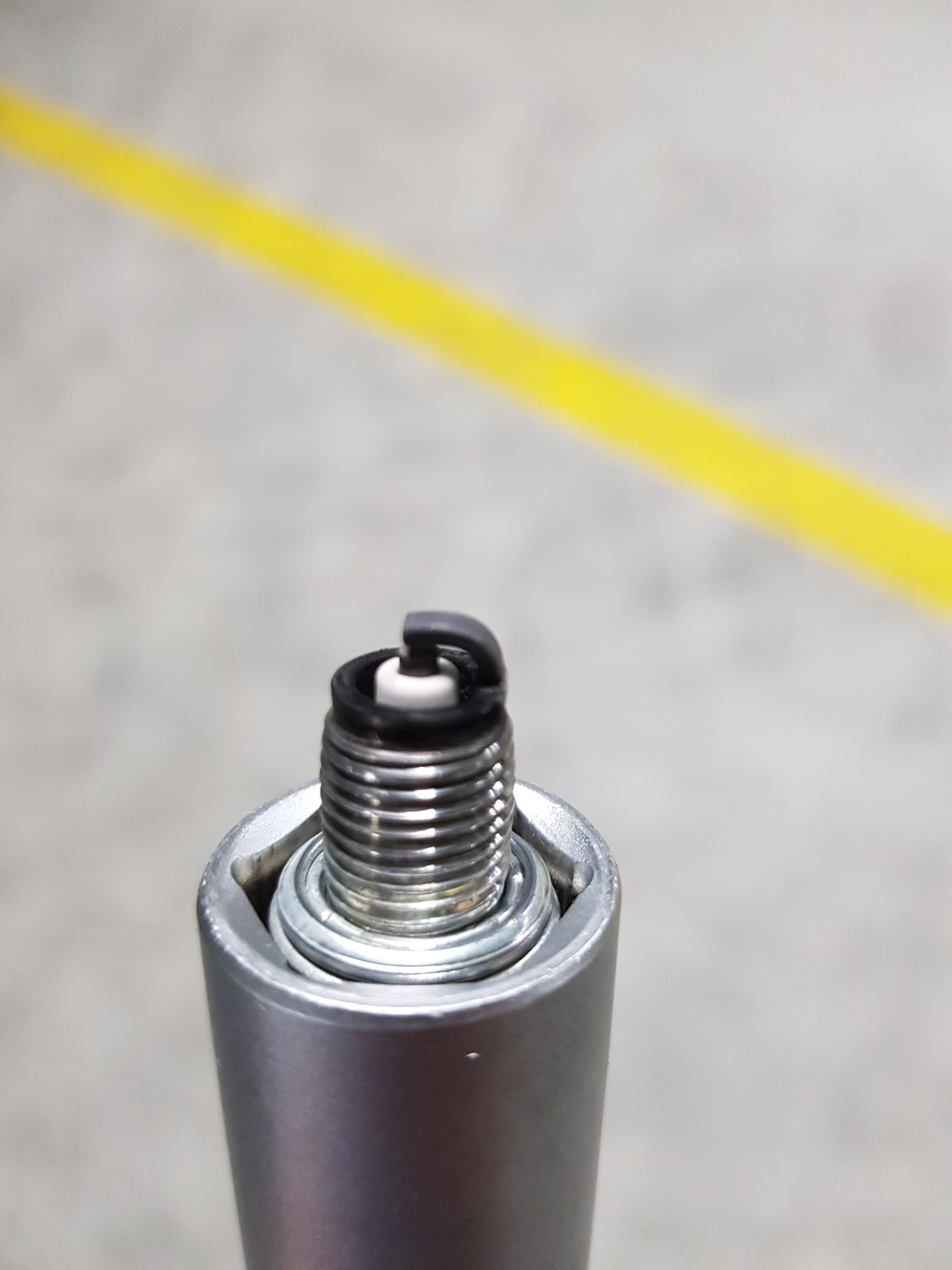

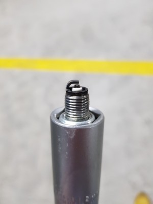

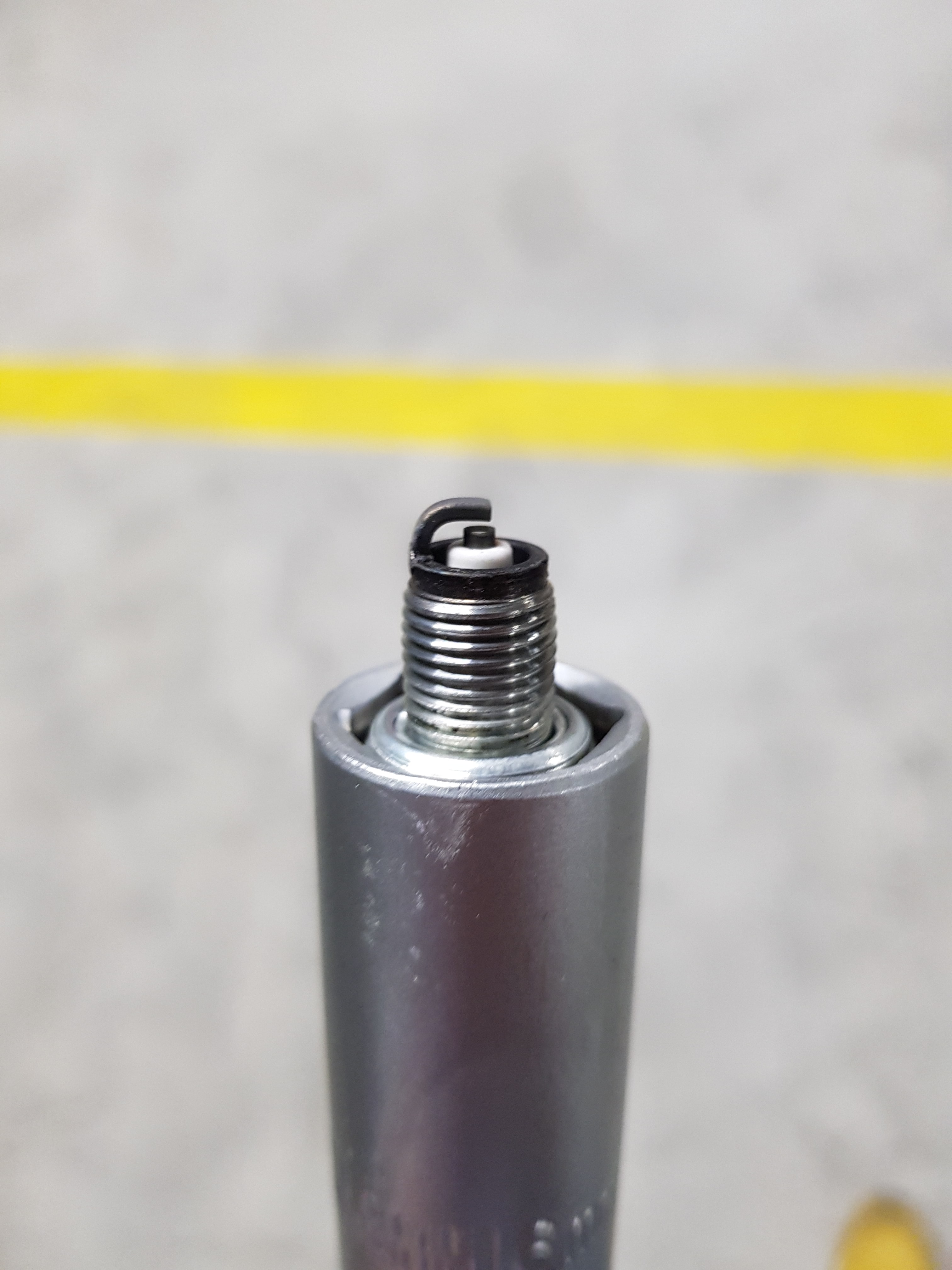

И второй момент я вместе со всей историей с карбом,так же поменял электроклапан(у родного был провод перебит,решил заменить).После замены проехал 20км,снова заводить с кика(После стоянки около 2часов) ,заводился сложно раза с 10.Открутил свечу по приезду домой,вся черная была.Обеднил смесь,свечу покинул запасную,проехал 5км,та же история,заводиться никак не хотел.Тут я понял что новый электроклапан амно,поставил старый.Со старым клапаном на холодную обороты подскакивают до 4000,до прогрева и падают до 2ух на холостом.На новом такого не было.
Качество смеси на 1.75 оборота,игла в этом карбе без шайбы.Заводится на холодную с кика со 2-4 раза.На горячую заводиться сразу.Свеча вот такого цвета.Цвет немного смущает,думал может не до конца зажал,поджал чутка,но все же хотел бы услышать Ваше мнение.

По стартеру.Снимите его с борта и на автомобильный АКБ подкиньте,потом на свой скутерный.Если на автомобильном крутит,а на скутерном по прежнему нет,то скончался АКБ,а если наоборот,то стартер умер.За одно будет повод его обслужить или отремонтировать.Ремонтируется очень просто.
По карбу.Шайба и резинка на винте качества нужны.Если вы их не потеряли,значит они залипли в регулировочном отверстии.Винт качества не нужно каждый раз крутить,когда цвет свечи не нравится-это ничего не даст.
1,75 оборота-это ни о чём;нужно оптимально настроить смесь ХХ и всё.Всё остальное-иглы,каналы,жиклёры.
По свече.Если у свечи малый пробег,то нормально.Если чувствуется недостаток мощности,то можно жиклёр ГДС побогаче подкинуть.
Оба карбюратора имеют мембрану воздушной отсечки, у Keihin CVK 24 она просто "спрятана" за держатель троса газа и вообще имеет другой размер. Пробовал я ставить китайскую копию Keihin VE 24 (он же PD24) на G-MAX 125 - полный отстой. Мало того, что он скучнее в работе и сложней в установке - настроить его тоже было сложно. В итоге обратился к дилеру - мне поремонтировали мой Keihin и я уже 58000 имею пробег общий.
