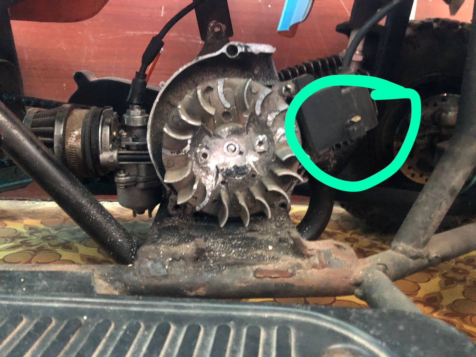

Зелёные на картер мотора, белый и красный(от чеки) на вывод катушки.
Я правильно понял что оба провода на эту клемму?

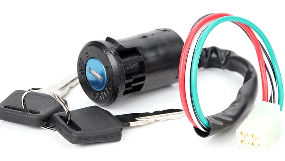

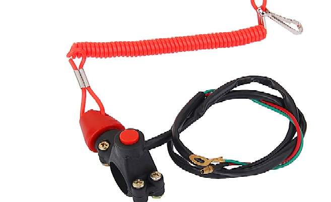

вот такой замок и чека , вот это все между собой соединить чтоб работало

Да, правильно, на замке при выключении замыкаются зелёный с белым, на чеке при нажатии кнопки и снятии чеки замыкаются зелёный с красным, тем самым обесточивая катушку.

Резюмирую как понял
Зеленый от чеки и замка на картер
Белый (замок) Красный (чека) на катушку
остывшие два от замка красный черный не задействуются.
Большое спасибо за разъяснение, долго искал не кто не мог подсказать ссылаясь что должен быть коммутатор и гена, тему пока прошу не закрывать.
