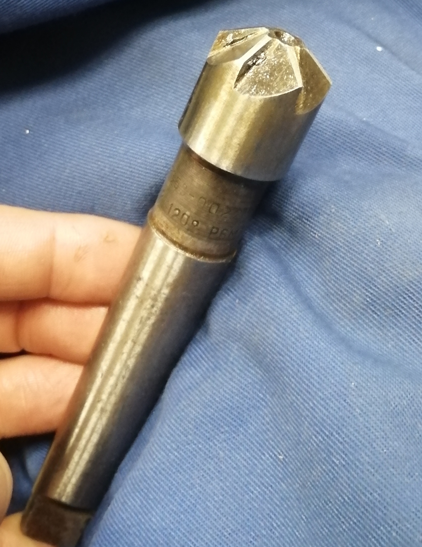

Народ, всем привет!
Перебираю полуушатаный дрыгатель 139qmb, тоже возник вопрос прирезки клапанных сёдел. Купить новую, обратится в сервис - это пока не про меня, ибо нищий.
Как я понял, в седле должны быть 3 фаски: 30, 45, 60 градусов. Та, что 45 - является рабочей фаской, к которой прижимается клапан. Она должна быть около 1мм шириной.
30-ти и 60-ти градусные фаски - нерабочие. Вот их я и собираюсь прирезать, а 45ю притереть.
Так как нищеброд, покупать шарошки, конечно не буду. Но есть два машинных зенкера, в которых, естественно нет оправок 5мм, которые вставляются в направляющие клапанов. Соответственно фаски будут обрабатываться криво-косо.
И вот вопрос - на сколько важно качество поверхности этих фасок и их пространственное расположение?
Так же рабочая фаска, соответственно, будет не равномерной ширины - плевать или нет?
IMG_20220624_094141.jpg [ 974.82 KiB | Просмотров: 8754 ]

Metroplex писал(а):
И вот вопрос - на сколько важно их пространственное расположение?
Важно.
Критически важно.
Но возможно и без притирки всё само пришлёпается, когда нибудь...

AVK-73, а почему вот эти вот две нерабочие поверхности важны? Искал инфу на этот счёт, но шото всё шо есть - это про то как сделать прирезку-притирку. Может что-то в умных книженциях про дрыгателестроение и можно прочитать, но у меня только книги рецептов рождественских пирогов и что-то там про XXVII съезд КПСС.
Ят прост своей тупой тыквой выдумал, что 45-градусная фаска дико важная, а те две - эт так, и кое как сойдёт.
 Заголовок сообщения: Re: прирезка клапанов
СообщениеДобавлено: 24 Jun 2022, 22:20
В сети
Сообщений: 1630
Так 45-я получается в месте схождения тех фасок. Если они будут смещены друг от друга, то и 45-я будет плавать по диаметру, что ни есть хорошо.
Ну если сможешь в 0,1мм точности уложиться, то думаю что будет работать.
