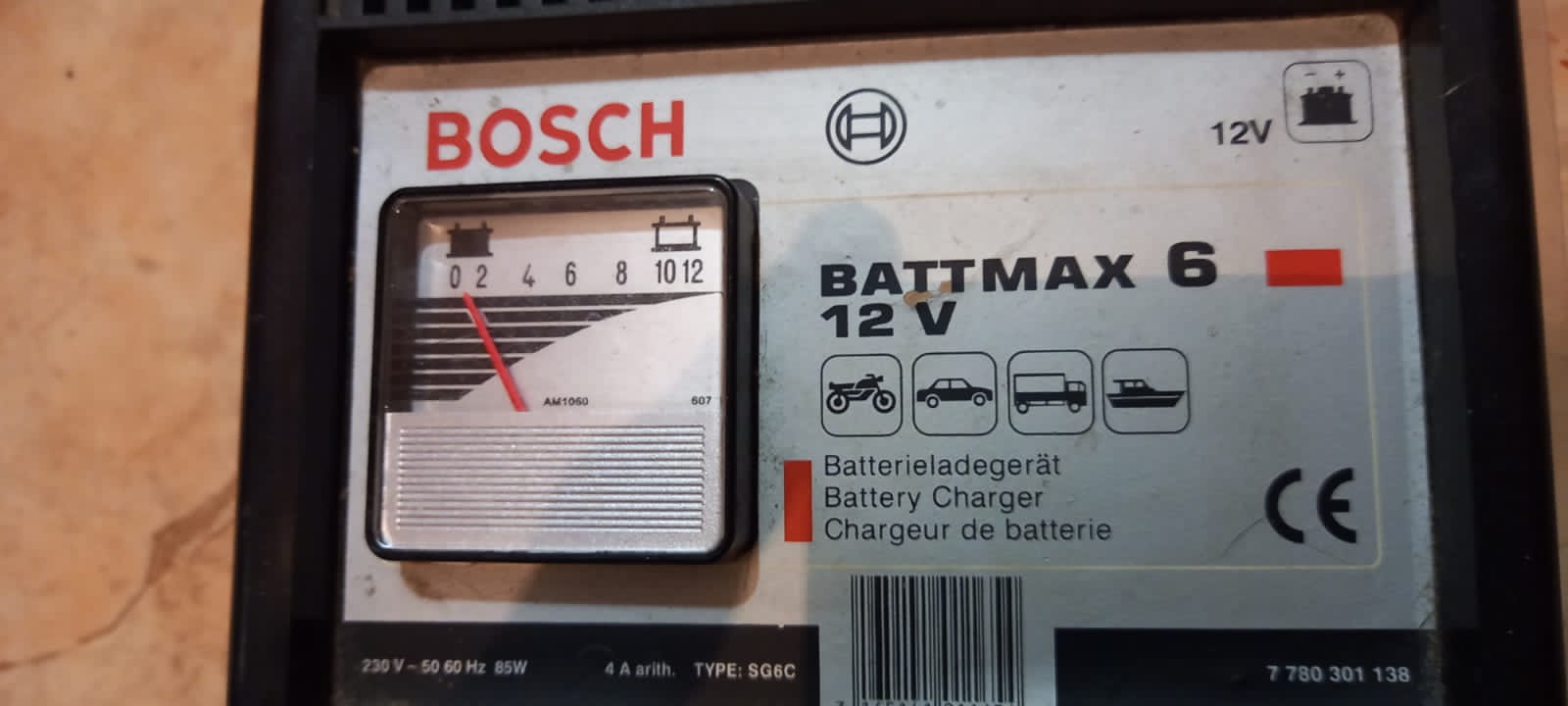

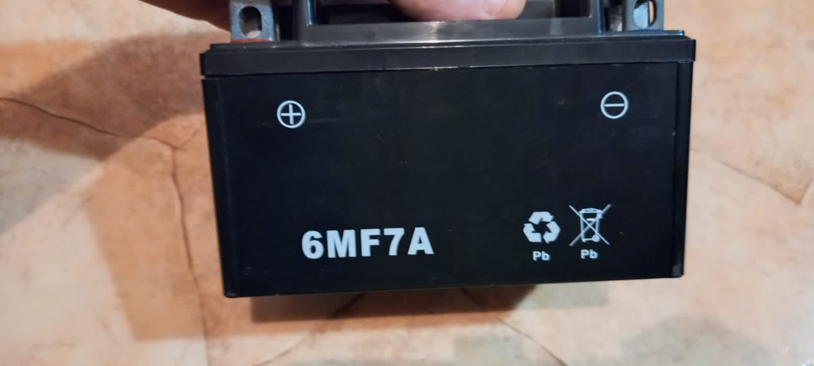

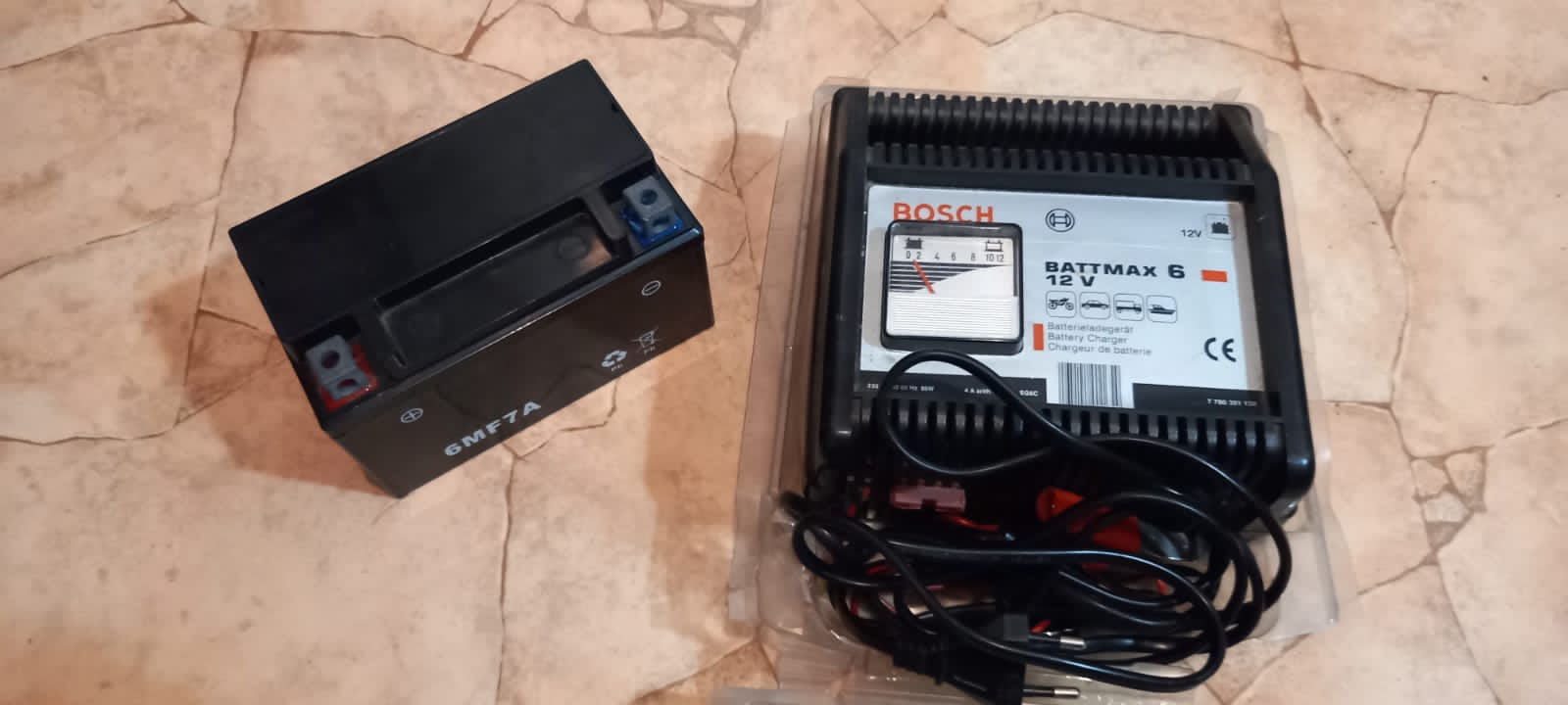

Подскажите, можно ли заряжать аккум на скутер автомобильным зарядником?
Спасибо
Вот таким зарядником

Можно.
Лучше через 5- 10Ватт 12в лампочку, подольше, но и аккум дольше проживёт.
