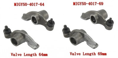

Здравствуйте, может кто подскажет, купил новую ГБЦ,в ней клапана длинные, хотел поставить свои, не могу засухарить, как будто короткие.В чем может быть проблема, длинные клапана открываются при настраивании зажигания и упираются в поршень.Скутер 4т,139QMB
коромысла 139.jpg [ 48.66 KiB | Просмотров: 5897 ]
