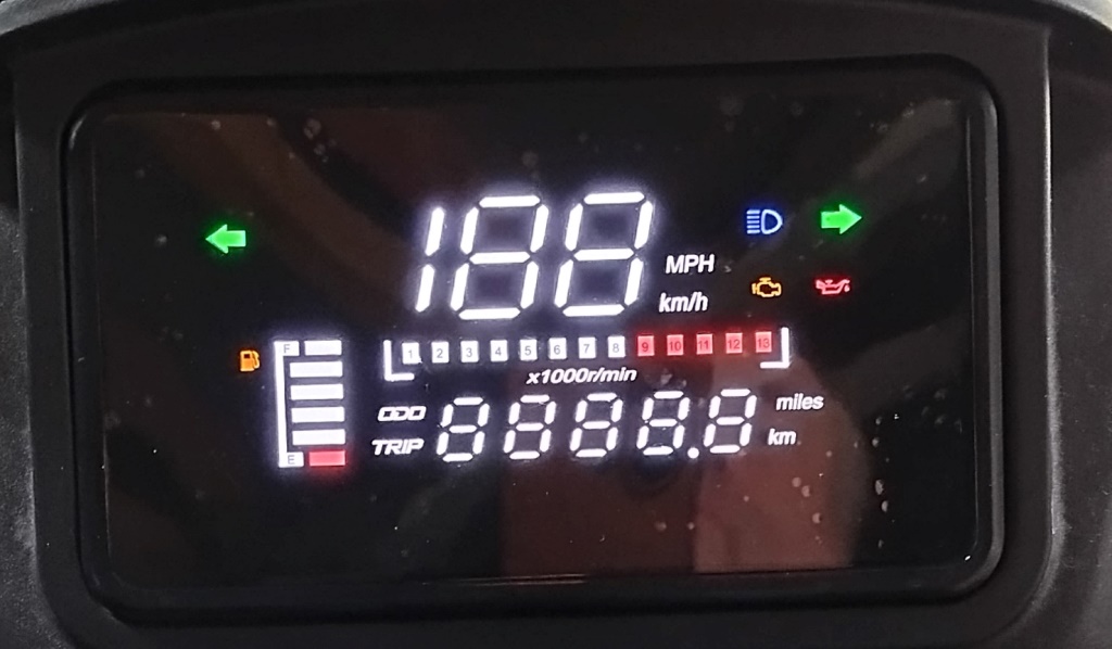

Приобрёл скутер Leopard S-Tiger 49сс в реальности 150сс, не смог понять с чего слизан.

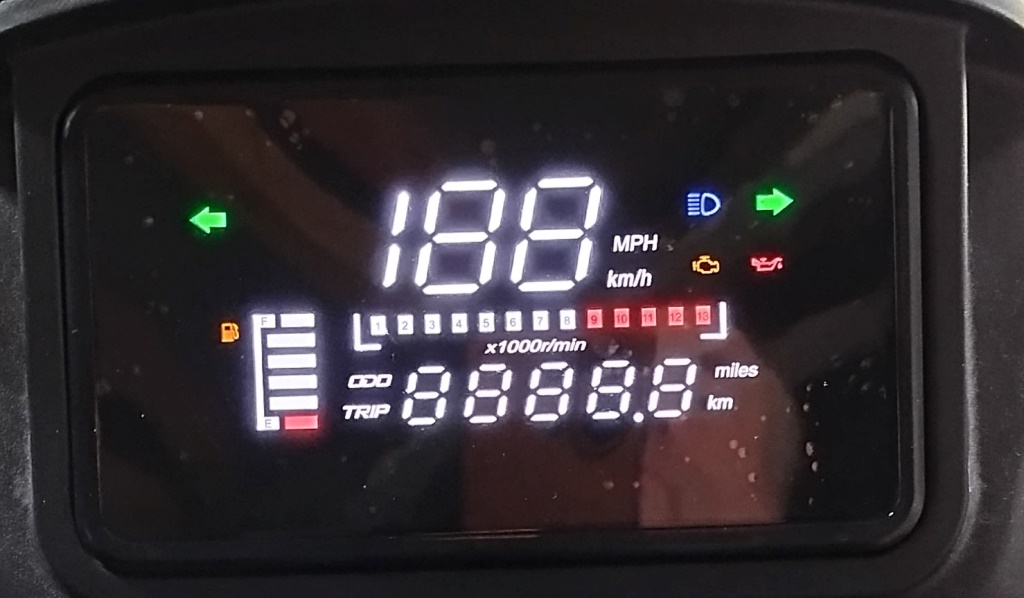

Но вопрос в том, можно ли на нём как то убрать ограничение на панели приборов,
чтобы он показывал реальную скорость, а не до50км/ч ?, пусть даже не за спасибо !
А может есть где и приобрести новую панель с нормальной прошивкой.
Ни каких мануалов, не нашёл по нему от слова, совсем.
Так же, создалось впечатление, что я один такой счастливый обладатель данного скутера.

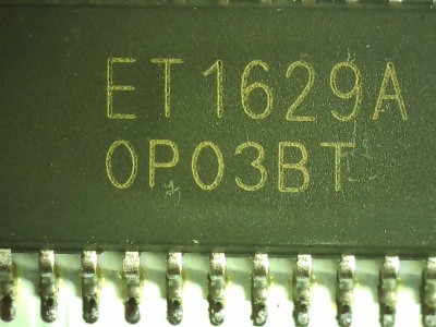

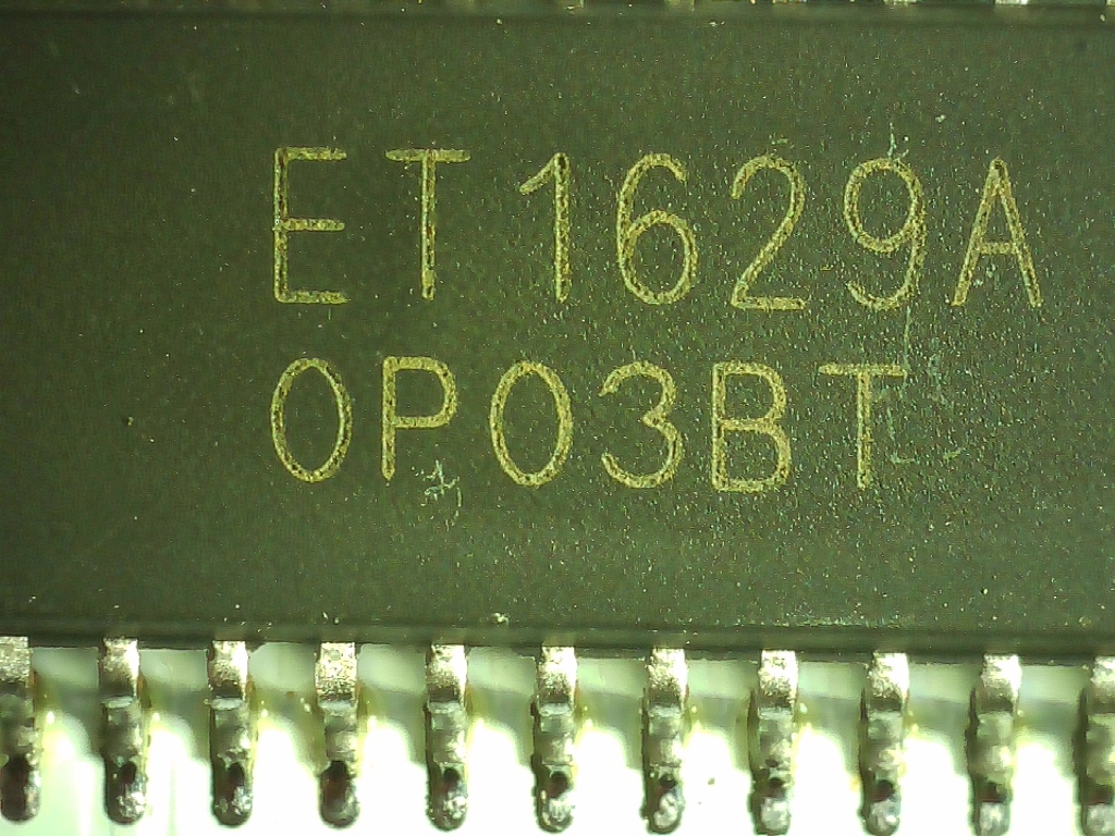

Искал, но не нашёл такую.

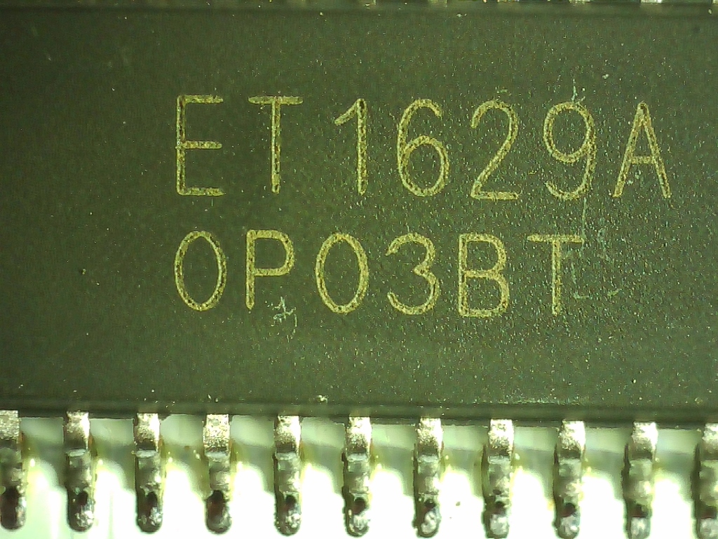

PICA0004.jpg [ 472.39 KiB | Просмотров: 9334 ]
PICA0002.jpg [ 495.39 KiB | Просмотров: 9334 ]

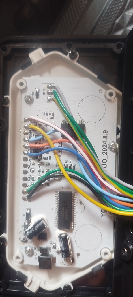

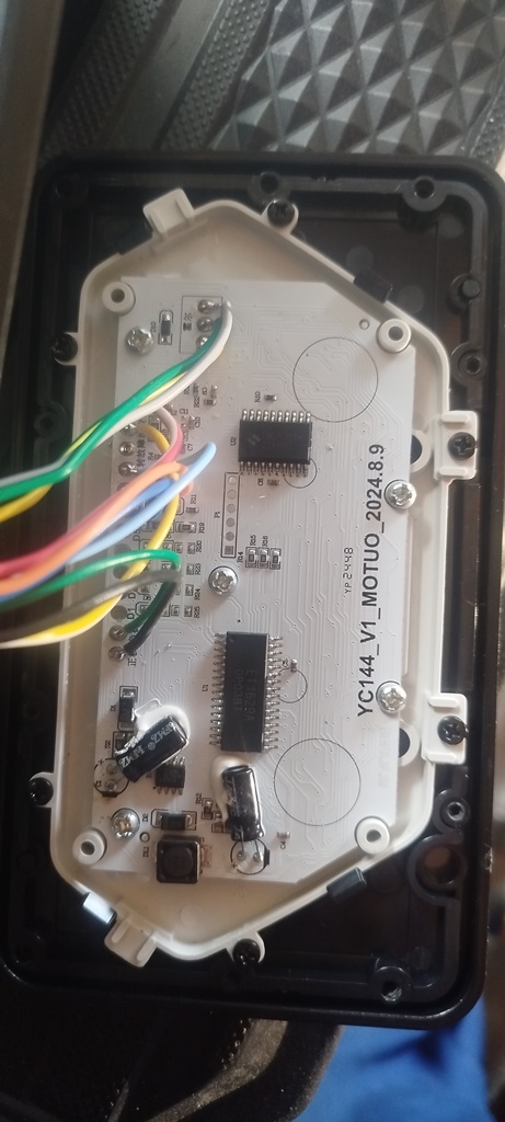

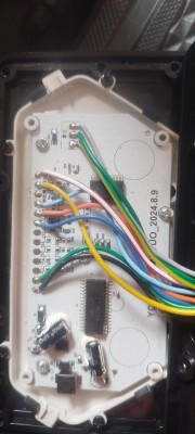

IMG_20250621_182148.jpg [ 145.63 KiB | Просмотров: 9448 ]
IMG_20250621_182205.jpg [ 147.72 KiB | Просмотров: 9448 ]
IMG_20250709_183158.jpg [ 140.34 KiB | Просмотров: 9448 ]

TM1629A LED driver control circuit
вторую не понятно,
На приборке наверняка есть кнопка сброса-программирования...
вторую не понятно,

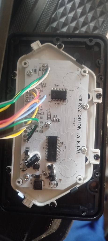

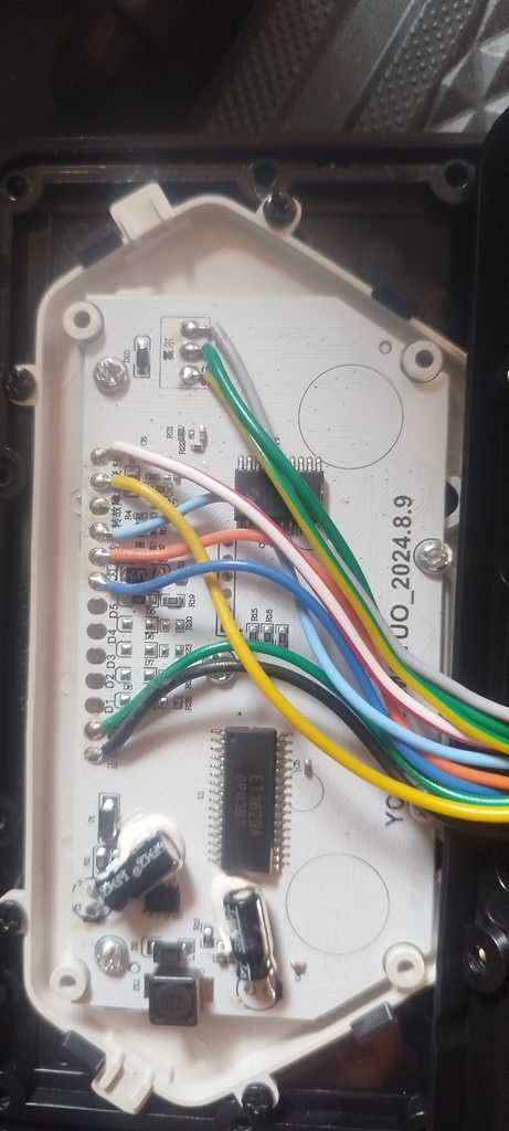

Нет на приборке никаких кнопок, я её и снимал в надежде на обнаруживание кнопки.
На выходных, сниму ещё раз и сделаю фото микросхем, может помогут с прошивкой кто.
Программаторы могу попросить на работе, нужна лишь схема подключения к панели приборов.
За ссылки, спасибо !

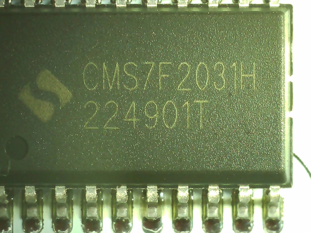

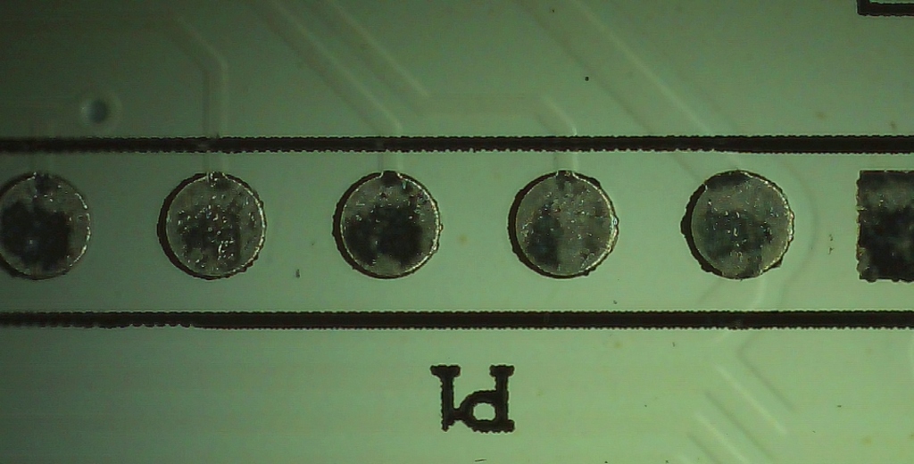

Снял и измерил её габариты, получилось длина 156мм, высота 90мм, глубина 30мм.
По ссылкам выше, не подойдут. Не хотелось бы колхозить !

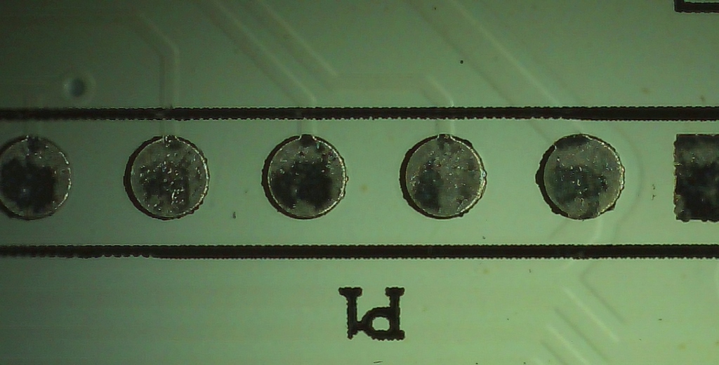

Есть и площадка для программирования, но чем и как, вот вопрос !
PICA0007.jpg [ 208.48 KiB | Просмотров: 9330 ]
Может есть ещё варианты ?

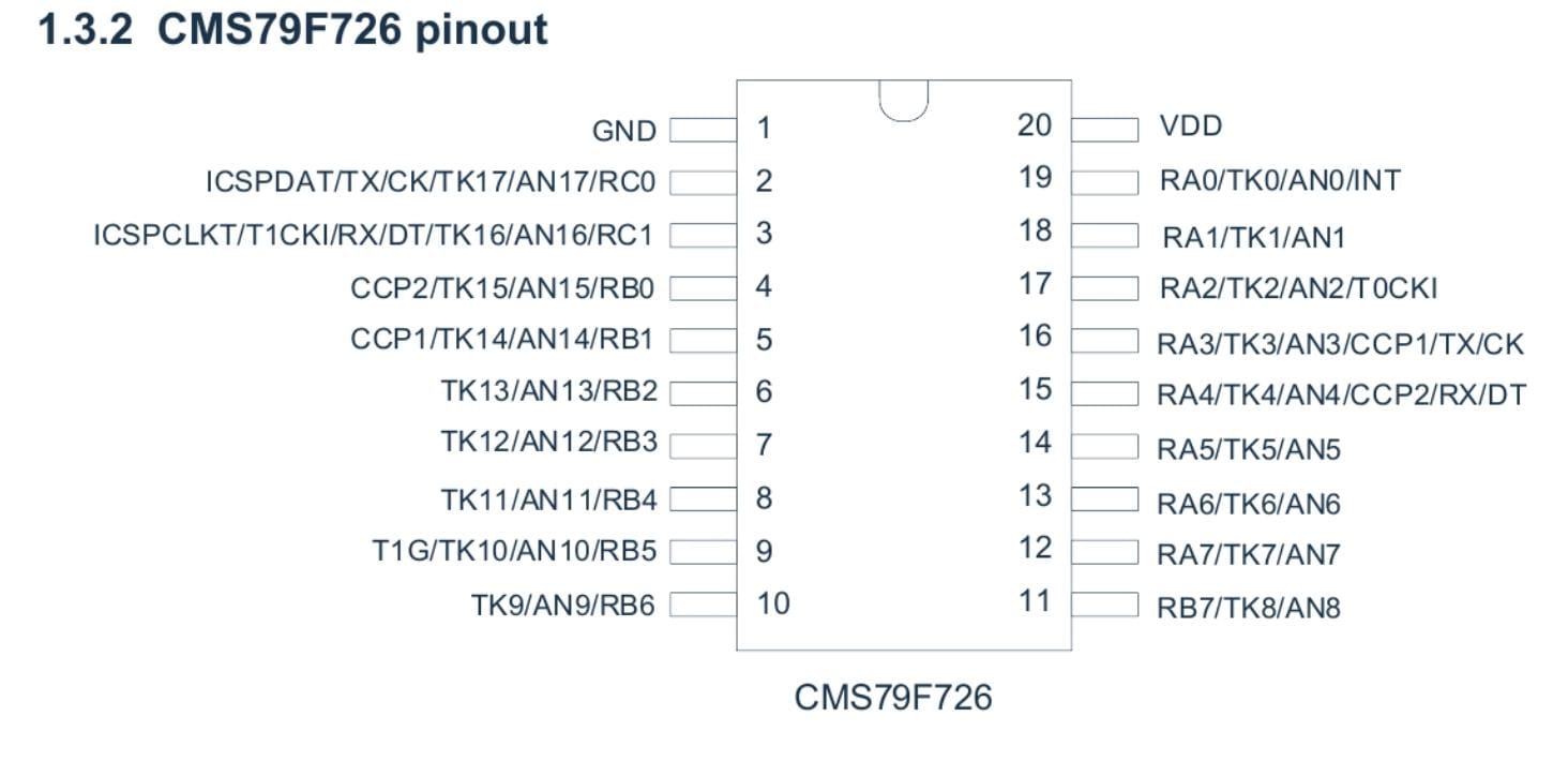

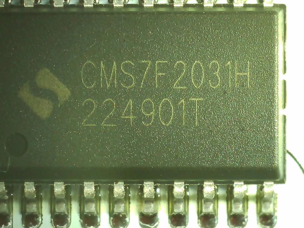

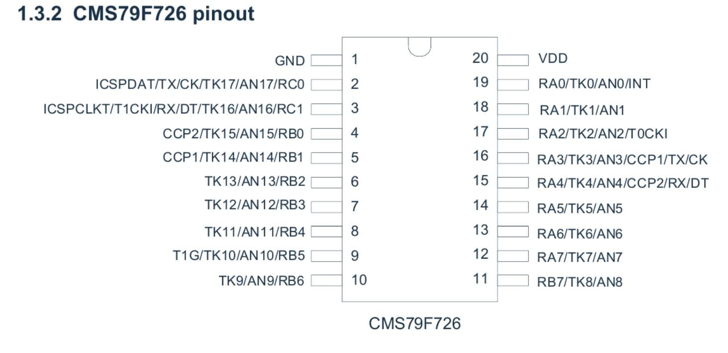

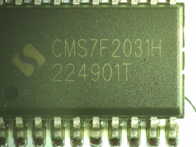

Инет не знает про микроконтроллер CMS7F2031H...
Пока нашёл CMS79F726 20pin : https://docs.yandex.ru/docs/view?tm=175 ... 6keyno%3D0
