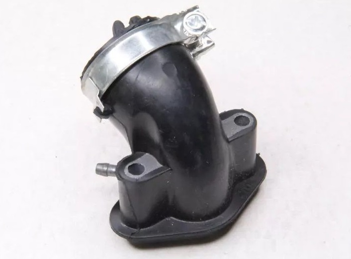

Проверь герметичность тут:
Патрубок карбюратора (коллектор впускной) 4T 139QMB.jpg [ 52.04 KiB | Просмотров: 7252 ]
