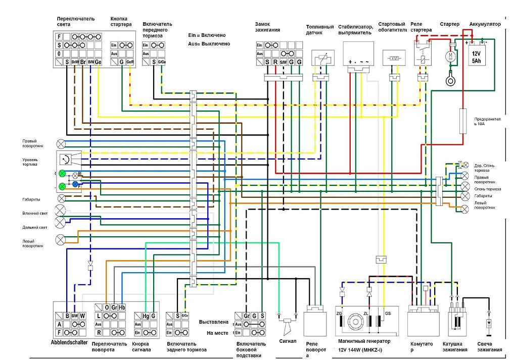

Вот перевёл:

konti1679 писал(а):
Вот перевёл:
В архиве PowerPoint этой картинки.
Все подписи было конечно необязательно переводить)) Кста, один фиг - в левом углу забыл 8-)
В общем и правда, походу, здесь свет горит постоянно при работающем моторе. Для скандинавов версия :-D
Так что резистора может и на полтосах не быть. Что в общем-то логично: по пдд нефиг ездить без света. >:o

Внешний вид клюва впечатляет :) И без сомнений - куча сопротивлений :) Не поспоришь :) Значит Китайцы и тут меня обманули - ну нет на моем Баотиане таких детальков. Ни на схеме нет, ни под клювом - нет :( Потому и начал задавать вопросы, хотя.... свет у меня горит не постоянно при заведенном двигателе - могу и выключить :)

Позвольте кое-что уточнить. Во-первых, как найти балластный резистор. Он включается вместо фары, когда она отключена, поэтому надо найти выключатель (точнее, переключатель) фары и пройти вдоль второго провода, который ведёт НЕ на фару. В его конце обнаружится этот резистор. Далее, насчёт 70 вольт. Вхолостую бывает и побольше, если на генератор нет нагрузки и подгазнуть... Но поскольку цепь фары всегда нагружена (либо на фару, либо на балластник), то наличие такого напряжения - это верный признак неисправности (обрыва) в этой цепи. Так что если замеряется такое напряжение - ищите обрыв. Теперь про 11,5 вольт. При правильно работающем регуляторе зарядки его выходное напряжение - это импульсы, а не синусоида. А все тестеры-вольтметры отградуированы под синусоиду, поэтому не стоит удивляться, получив такие как бы неверные показания. Правильнее проверять зарядку не вольтметром, а амперметром, включив его в разрыв красного провода (более тонкого), подключенного к + аккума. Лучше всего включать амперметр вместо стоящего там предохранителя. На средних оборотах мотора он должен показать десятые доли ампера, на максимальных и при разряженном аккумуляторе ток может дойти до 1 ампера.

Вообще то начинать стоит с того , что за скутер.
От этого зависит какая электросхема.
На первой схеме(цветной) реле регулятора нет вообще. Там стоит стабилизированный выпрямитель, выход которого через пирдохранитель 10А жеско связан с акб и балластный резистор там нужен как менту в бане кобура.
Если там на выходе появилось 35 вольт, то первое что случится,-хана пирдохранителю. А 35 вольт там может появиться в одном случае, этот случай называется -хана стабилизатору.
Сигналка ещё жива?
Вопрос к топикстартеру,-Сколько проводов и какого цвета отходит от статора?
Вторая схема англицкая, перевел бы кто а?
