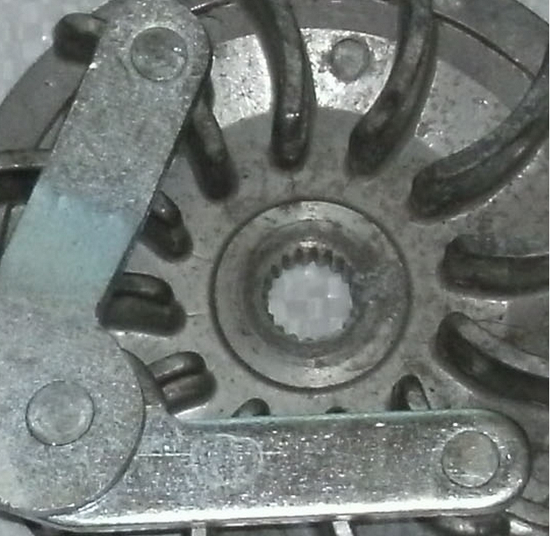

А вот это: "Съемник универсальный раздвижной" за 200 рублей.
Но вот воспользоваться им пока не получилось... крыльчатка вариатора пластиковая и не имеет отверстий. Попробовал заклинить шестигранником... не хватило сил открутить... там явно не 44 ньютона метра... Поищу в магазинах крыльчатку подходящую к моему съемнику, а затем обращусь на какое нибудь СТО. Там у них должен быть специальный шуруповерт для таких случаев.
Это "съемник" чтобы зафиксировать сцепление, которое иногда обзывают "задний вариатор".
В принципе тоже вещь полезная, я недавно подобный купил в хоз. магазине. До этого мучился со сложной конструкцией из разводного ключа и стального прута...
Съемник вариатора фиксирует не крыльчатку, а неподвижный шкив, на котором зубья для запуска двигателя электростартером.
Вот тема: viewtopic.php?f=3&t=16895
И первый попавшийся съемник: http://scootermag.ru/product/syomnik-va ... ku-139qmb/
Но за такую цену, я лучше дальше буду пользоваться ключом 10 на 12....
Первый раз гайка была затянута очень туго, нужна хорошая головка и вороток, и пришлось звать помощника. Он ключом блокировал неподвижный шкив, а я ложился на седло и плавно тянул вороток вверх. Кстати WD-40 может облегчить процесс, только нужно выждать минут 15.
Потом уже обходился один, просто не затягивал гайку слишком сильно.
Добрые люди в магазине нарисовали такую картинку

Что то подобное можно изготовить из железного уголка.
Примерно по такой картинке сворачивали лопасти крыльчатки. Так что будь аккуратен. Первый раз срывать гайку тяжело.

ДОМОВОЙ писал(а):
andrey_isk
Там сейчас вообще пластиковая крыльчатка)

andrey_isk
И у меня пластиковая. Сьемник себе сделал по той ссылке, что давал. Проблем нет. А про картинку так написал, что были случаи на форуме, сворачивали. Ну это так, что бы знал, что может такое быть.

mad_plumber писал(а):
отворачивает без съемника
Это конечно вообще чума) Для домашнего использования. А вот на трассе (при обрыве ремня например) могут возникнуть некоторые сложности.
Поискал крыльчатку в интернете... обнаружил для себя, что металлическая крыльчатка (к которой съемник подойдет) бывает только на 152 и 157 моторах. Причем там крыльчатка является частью наружней щеки вариатора. А на 139 моторах только пластиковая крыльчатка... Похоже придется съемник сотворить...
Любопытно... подходит ли вариатор от 157 мотора на 139)))
Несколько позже:
Ключ длинной 60 см и шестигранник (чтобы заклинить) помогли мне победить вариатор)))) И то тяжело было....

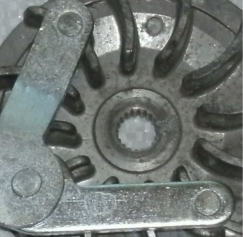

agelex писал(а):
Но все равно продолжаю заправлять 95-й, хотя объективных причин для этого нет...
Я заливаю 95-й по причине: Заправляю им и машину. Во время одной заправки наливаю в бак и канистру.
agelex писал(а):
С каналами не заморачивался - сунул палец, вроде не цепляет, решил что сойдет...
Мне не нравится форма каналов отличная от круглой (это форма впускного патрубка например) и наличием внезапных выступов и прочих подарков качественного литья.
Рассухарил клапан и внешний вид фасок намекнул на необходимость притирки.
agelex писал(а):
Кстати, у меня ЦПГ 82cc не влазила в картер, пришлось половинить двигатель и растачивать: http://www.china-scooter.ru/forum/viewt ... 60#p537260
А вот это уже жесть... замерю сегодня штангенциркулем новый цилиндр и замененный ранее старый. Во избежание сюрпризов.
