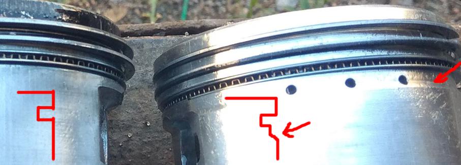

Hors писал(а):
И что это даст?
так может их очень много не?
На новом 4 дырки под кольцом и три ниже.
На старом только 4 под кольцом

nordmoto писал(а):
Ставь нормальные маслосъемные кольца и не пудри нам мозг. Фантастики не бывает.
Я их и ставлю. Кольца новые. Читай выше.

Buragoz
Дырки точно ни при чём, миллион таких поршней работают без проблем.
Предположение такое: слишком глубокая проточка, много металла снято. Ибо кетай.
Тогда кольцо будет сидеть хрен знает как.
Ну тут только замена поршня.

Hors писал(а):
А это фото к чему?
 Заголовок сообщения: Re: Полный АХТУНГ 157qmj
СообщениеДобавлено: 02 Jun 2017, 23:57
Сравнить, проточка под м.кольцами, 0.25мм на сторону. Над кольцами 57мм, под 56.5мм.
