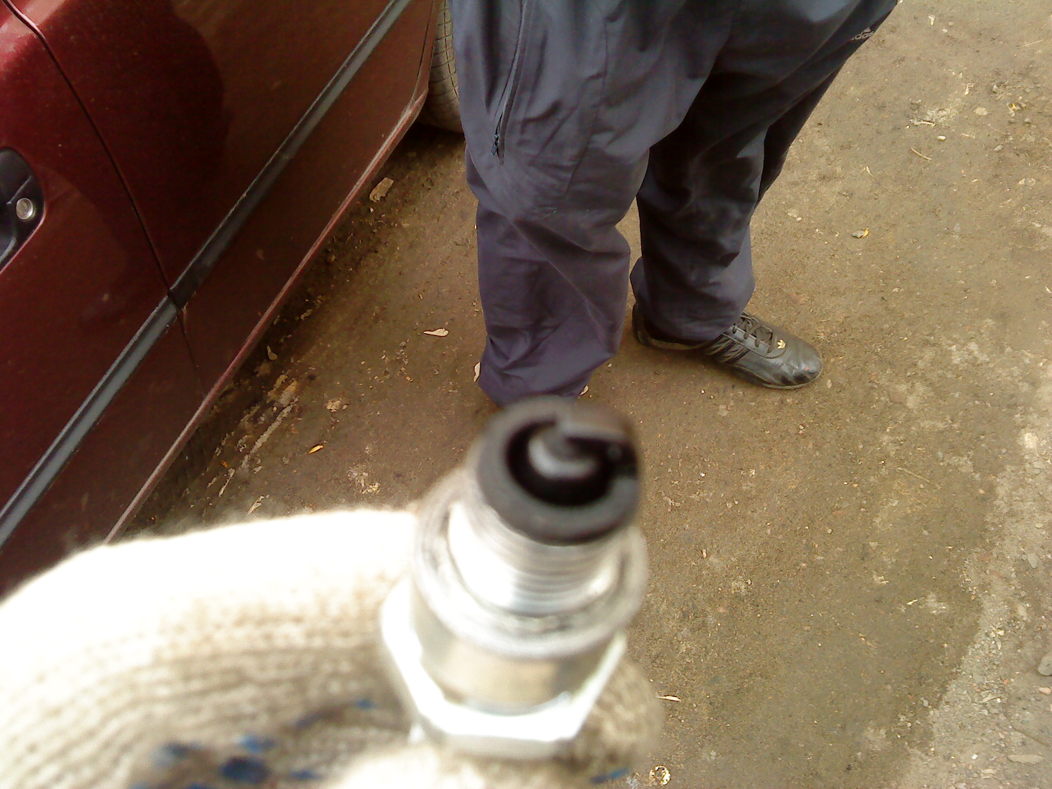

Вот такая вот у меня свеча после 200км проезда приблизительно !

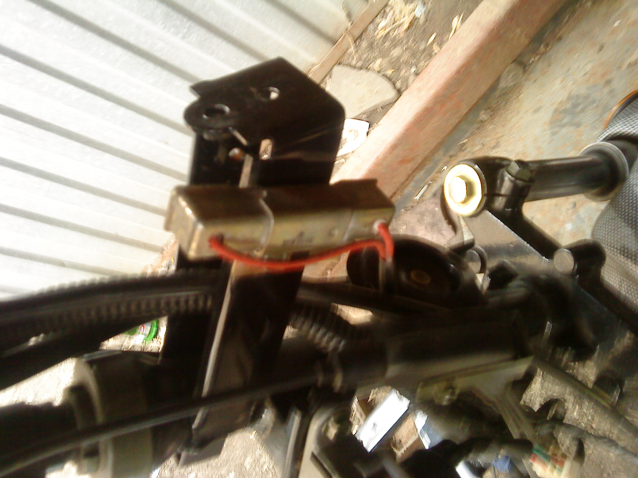

и что это за 'tvtyn такой к которому 2 красных провода подходит ???

свеча богатая кажется, а хрень с проводами это нагрузочный резистор. он поглощает энергию генератора когда выключены фары
