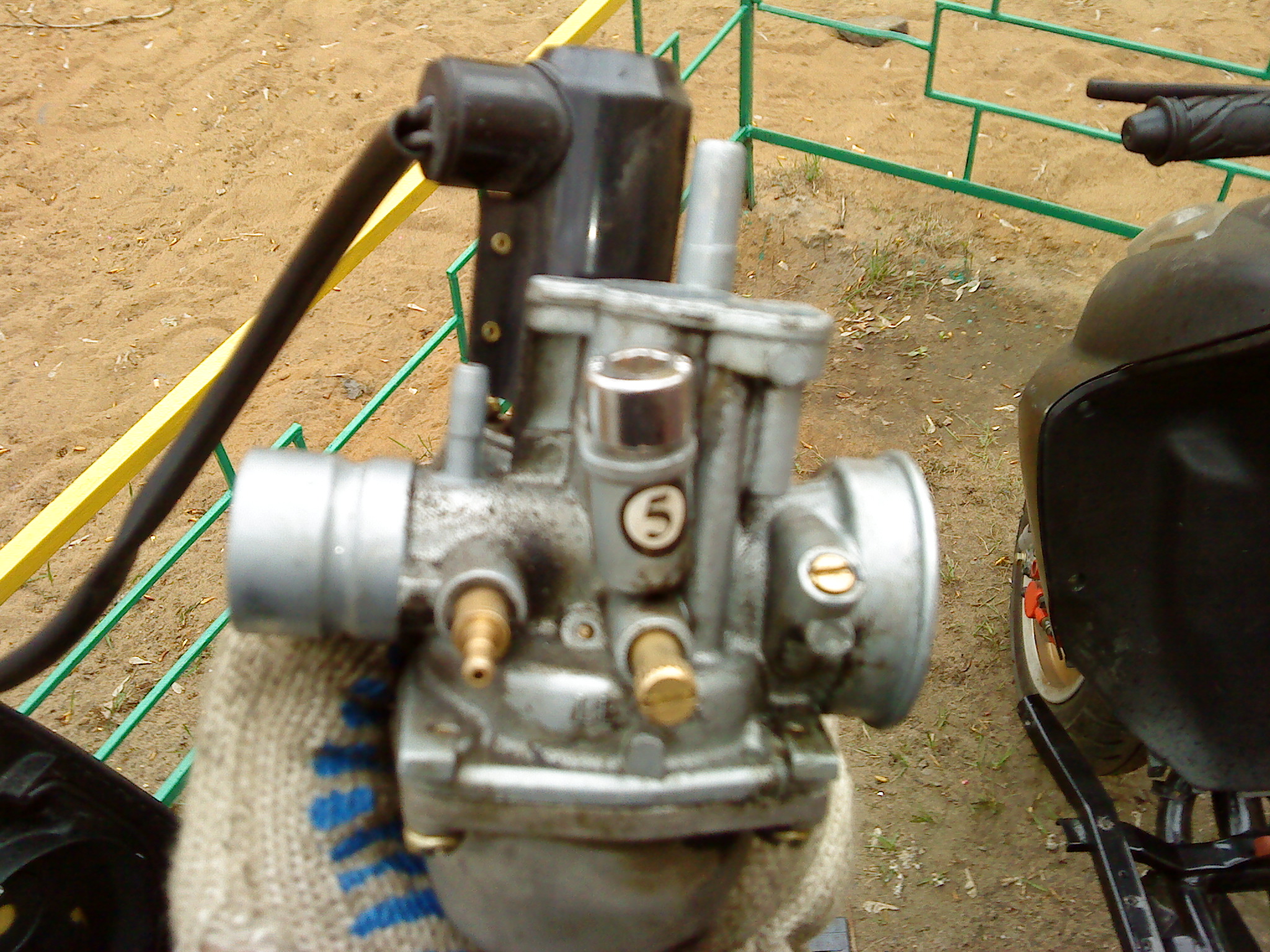

предохранителя вообюще не было....купил на 6 ампер в радиомагазе...сойдёт ??? вроде всё стало норм работать без акума ездаил и на тормоз нажимаю и стрелка уровня бензина опускаться начинает...это так и должно быть ??? а на карбе у меня вообще написано LEADER...вот фотки:

Ну вот, а что раньше горело?, фара то горит????? Карб стандартный стелсовский, вот если фара на заведенном не горит то кирдык генератору (сгорел или провод какой отвалился), тогда и вот эта черненькая штучка с проводами на карбюраторе не греется, вот после прогрева и тащит хуже и меньше едет, проверь фару.

Неее на заведённом фара горит.....ближний,дальний свет-всё работает....правда когда включаю то обороты холостые малясь падают и светит не во всю силу,но газку поддам и загорается как надо,и на ходу тож норм всё светит !!! А что эта штучка чёрненькая должна греться ???

штучка должна греться, за 3-5 минут почувствуешь рукой, если не греется вот и твоя проблема, а все из за того что без АКБ ездил, напряжение в сети скута не выравниволось, а шли скачки могло и сгореть.
