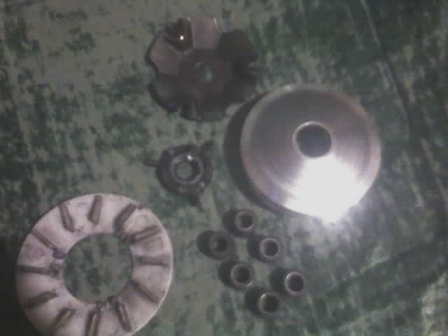

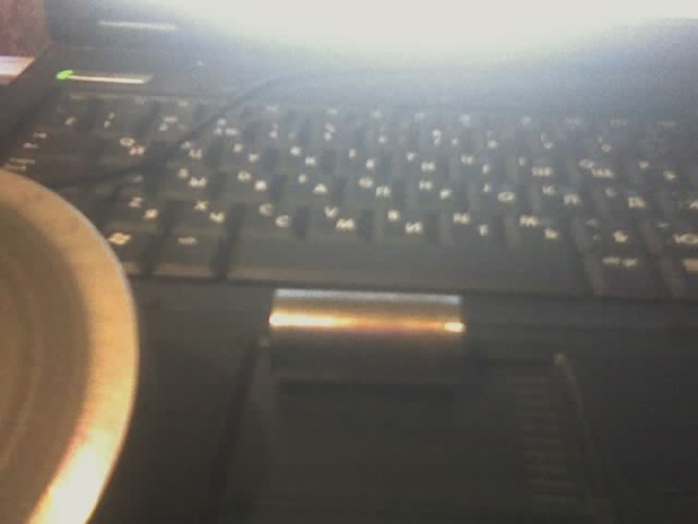

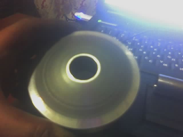

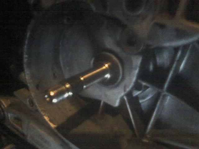

Вот теперь фотки.
Комментарий к файлу: Вот.
24-11-10_0545.jpg [ 23.04 KiB | Просмотров: 2813 ]

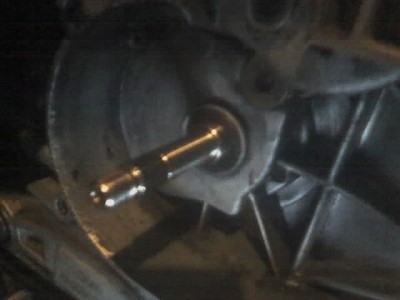

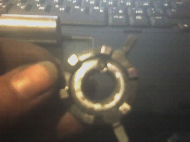

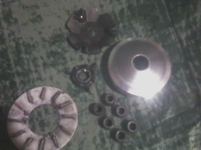

Вот ещё фото
24-11-10_0544.jpg [ 19.18 KiB | Просмотров: 2812 ]

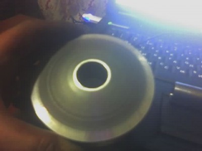

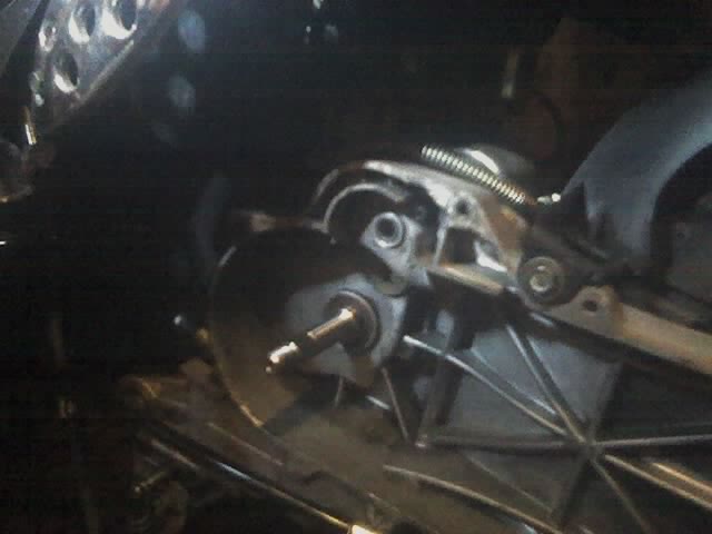

*DONT_KNOW* *DONT_KNOW* *DONT_KNOW*
24-11-10_0543.jpg [ 16.92 KiB | Просмотров: 2811 ]

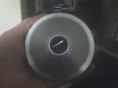

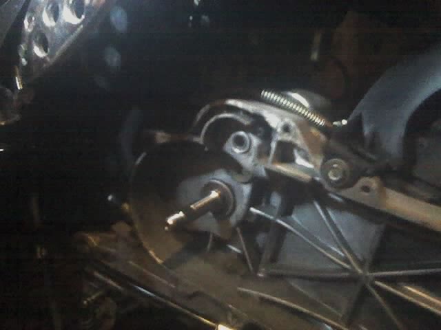

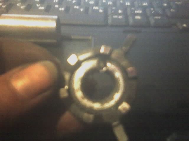

24-11-10_0541.jpg [ 25.55 KiB | Просмотров: 2811 ]
24-11-10_0542.jpg [ 24.14 KiB | Просмотров: 2811 ]

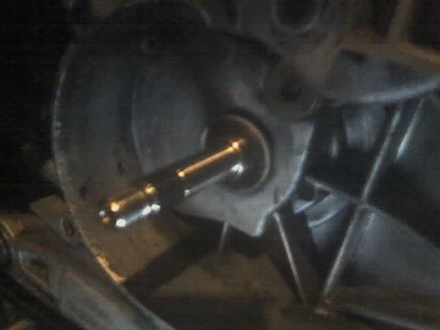

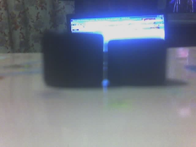

24-11-10_0540.jpg [ 24.05 KiB | Просмотров: 2811 ]

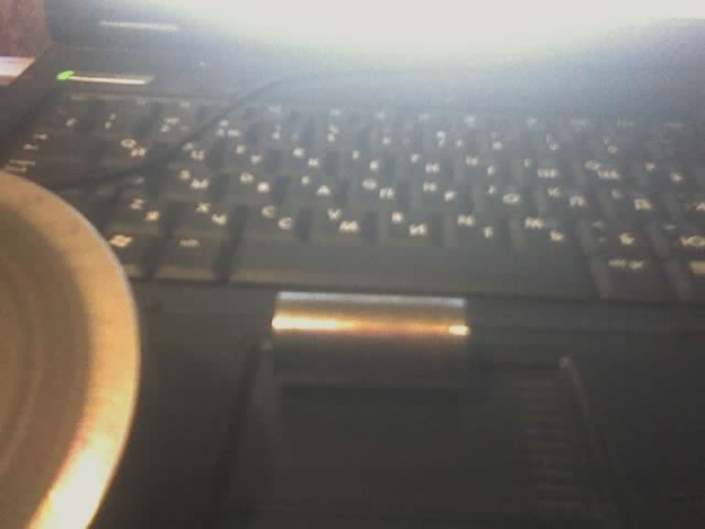

24-11-10_0539.jpg [ 27.61 KiB | Просмотров: 2810 ]

 Заголовок сообщения: Re: И опять про поршневую.
СообщениеДобавлено: 06 Feb 2011, 21:10
Сообщений: 730
Стаж: ¿
Если ролики круглые и щеки вариатора без особого износа- стоит проверить ремень на соответствие его ширины и длины норме. Для этого надо знать модель двигателя (написана на нем как правило с левой стороны)
СообщениеДобавлено: 06 Feb 2011, 21:14
натуся
Собери варик на валу без грузов, прикрути гайкой, но не затягивай.
Сдвинь щёки вариатора руками, и удерживая их в таком положении, положи между ними ремень.
Если он отсанется на максимальном радиусе шкива - то можно подобрать ролики большего диаметра.
Если он окажеться примерно на той высоте, на которой остались отметины - то придётся или менять вариатор, или подрезать подвижную щеку и подбирать грузы большего диаметра(либо подрезать шеку, втулку, ставить компенсаторную шайбу под опорную пластину).
Ещё, как вариант - подобрать ремень шире.
СообщениеДобавлено: 06 Feb 2011, 21:23
Сообщений: 597
Скутер: IRBIS RZR-157QMJ
Стаж: 3года
vlad-k привет!А теперь по теме:ролики круглые(по 6 гр.)без износа,шкив привода кикстартера и ведущий диск вариатора (щёки) тоже без ощутимого износа,ремень 723 17.5 28(такой был магазина),двигатель 139QMB.Я и сама ума не приложу в чём может быть дело.

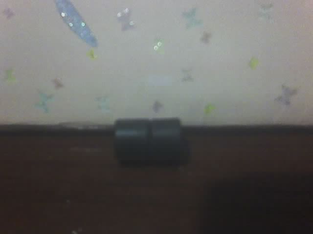

СообщениеДобавлено: 06 Feb 2011, 21:56
Сообщений: 597
Стаж: 3года

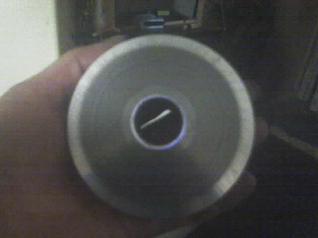

натуся
Их не повесу больше ставить надо, а по диаметру больше.
А они по диаметру одинаковые,только по высоте разные и по весу.

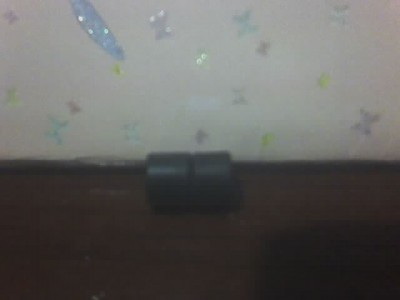

24-11-10_0657.jpg [ 12.1 KiB | Просмотров: 2802 ]

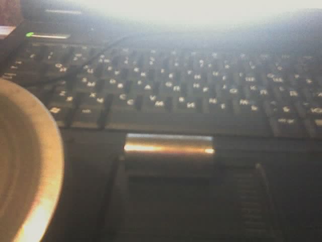

СообщениеДобавлено: 06 Feb 2011, 21:57
Сообщений: 597
Стаж: 3года

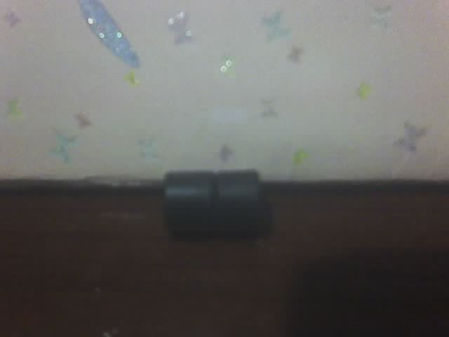

Разные только по весу и высоте.
24-11-10_0658.jpg [ 16.83 KiB | Просмотров: 2801 ]
СообщениеДобавлено: 06 Feb 2011, 22:01
натуся
Это тлько они одинаковые.
Сушествуют и другие ролики, от других скутеров.
Или искать грамотного токаря, подрезать втулку, ставить компенсаторную шайбу под упорную пластину.

Подожди,втулка это которая стоит сзади ведущего диска вариатора?Или ты имеешь ввиду блестящую трубку?
24-11-10_0544.jpg [ 19.18 KiB | Просмотров: 2796 ]
