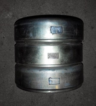

 Заголовок сообщения: Re: Бортовой Журнал MOTOBI BT49QT-12
СообщениеДобавлено: 06 Jul 2014, 11:03
Смотрю беушные тертые, может провернуло!? :)
СообщениеДобавлено: 06 Jul 2014, 11:06
Сообщений: 3175
шпоночных пазов не видно ...надо было туда какуюнибудь спицу воткнуть для точности...
СообщениеДобавлено: 06 Jul 2014, 11:30
Сообщений: 1629
если шпоночные пазы совмещены, то на верхнем зажигание позже чем на нижних.
