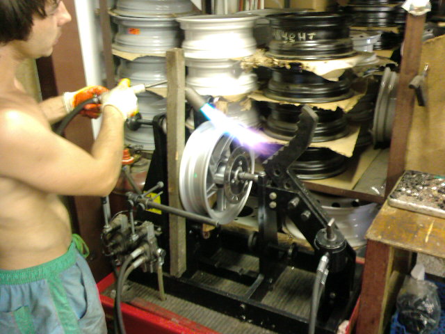

Здравствуйте товарищи!!
Сделал диски r-12 от sym orbit 50
шиномонтаж + правка дисков (два диска) = 1 350рублей!!!
http://www.nakozlovke.ru

Это называется - правка!
Сначала диск нагревают, потом гидравликой вытягивают !!!

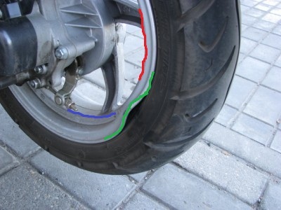

Решил вот поднять темку. Зима настает, времени много будет, поэтому разговор о правке дисков думаю актуален. Тем более, что это наша общая болезнь, никто не застрахован от того, что у нас пытаются называть дорогами.
Сразу оговорюсь, речь о литых дисках. Стальные можно колотить в своё удовольствие, это неопасно.
На мой взгляд при рихтовке диска важно сразу оценить целесообразность затеи. Если полка ушла более чем на 10мм, лично мне уже стрёмно говорить о рихтовке. Если отогнуло буртик, то можно лупасить сколько угодно и чем угодно.
.jpg
.jpg [ 42.77 KiB | Просмотров: 3902 ]
Зеленым обозначен буртик, красным полка, и синим обод (назовем его так)
Если погнуло обод, диск в помойку. Это значит повело спицы, это уже чревато, рискуем головой если спица лопнет.
Про полку и буртик своё имхо я уже сказал выше.
На мой взгляд основное влияние на подпрыгивания оказывают именно полки диска. Именно их целесообразно вытягивать. И по моему на наших китайцах они алюминиевые. Слишком уж легко гнуться.
Хотелось бы всем миром изобрести приблуду, которая бы позволила вытягивать полки. И желательно не снимая колесо. Типа раздвижных винтов скреплённых вместе и опирающихся на торец вертикальной стенки тормозного барабана.
Думаю, она выдержит. Ибо точно снятый диск "отлупить" затея непростая. Да и не люблю я "молоточно-кувалдные" виды ремонта.
Добавлю, что все вышесказанное относится к радиальным биениям (биения вдоль воображаемой линии радиуса). Про осевые (биения вдоль оси посадки диска) я вообше молчу. Вручную это по моему нереально. Да и вернется назад полюбому.
