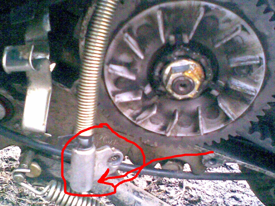

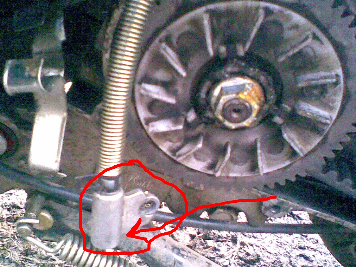

Скутер не заведется,если не отвернешь винт вакумного шланга и не сольешь бензин. Бензин слит- скутер заводиться! ЧтО ЭТО МОЖЕТ БЫТЬ!!!

Проверяй поплывок и иглу, у тебя перелив.
Это шланг для слива конденсата и г..на всякого что на дно карба оседает.

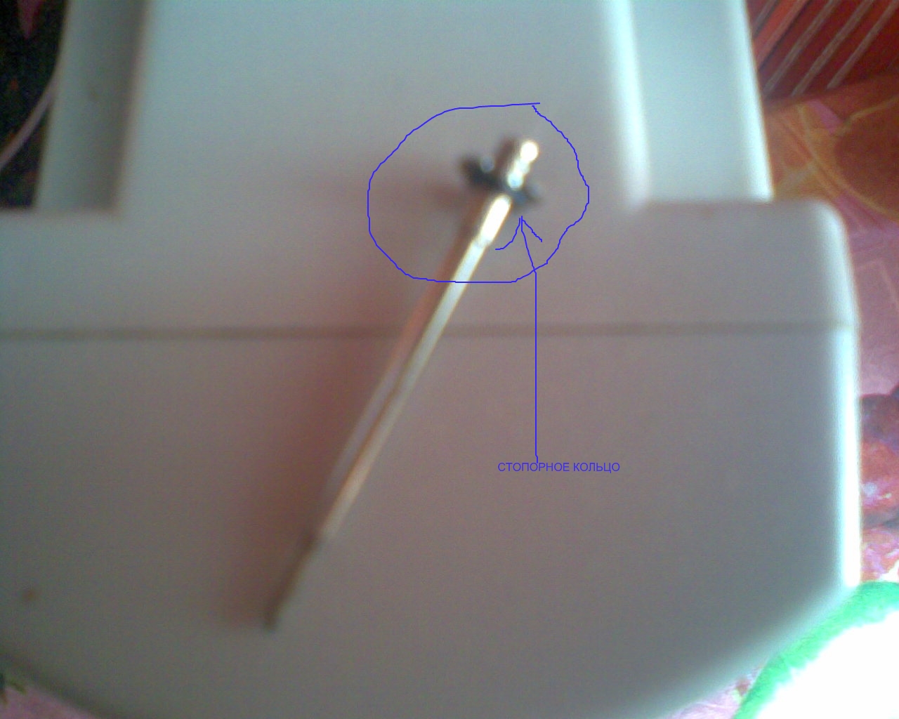

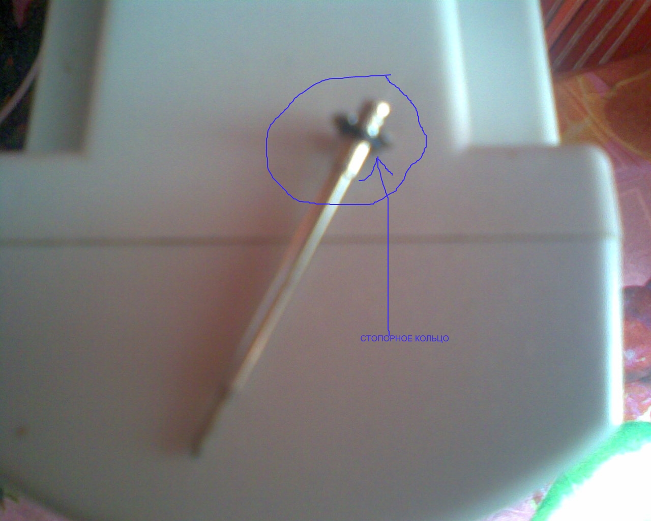

Можно ли уровень топлива в поплавковой камере отрегулировать положением стопорного кольца на игле(фото)?
нет так уровень в поплавковой камере не отрегулируешь!
