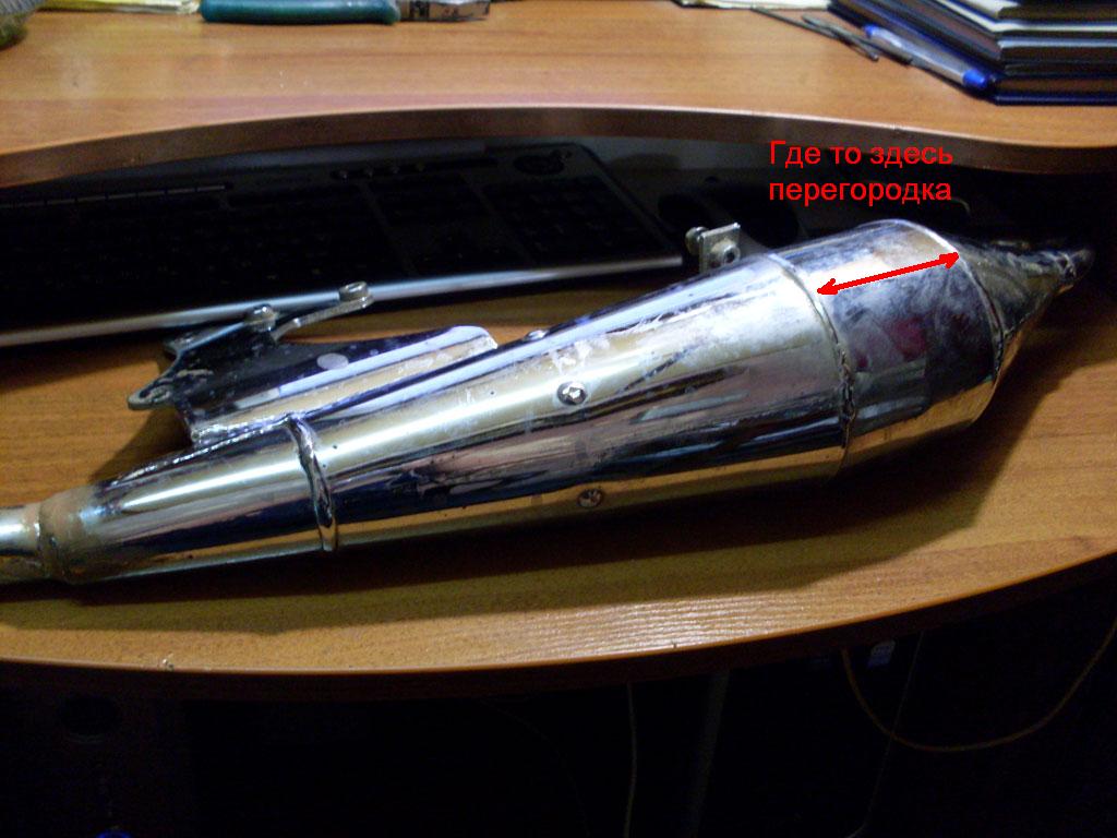

Ну народ, помогите, что есть в этом саксе стоковом, должен быть пустой, но нашел вот это
2.jpg [ 128 KiB | Просмотров: 4191 ]
Видны 3-и заклепки нихилые, значит есть какая то перепонка? может прогорела?или оторвалась?
Там ситечко прогорело, а точнее пайка отошла, вот и гремит.

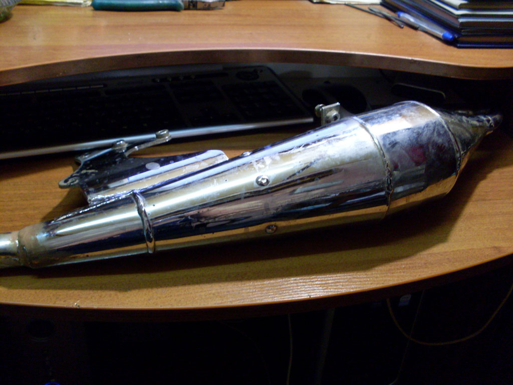

Агде ситичко стоит? Я посувал шланг с обеих сторон и уперся в районе красной стрелки.
На картинке с того форума оно стоит на входе в резонатор или на выходе, а здесь в районе прямой трубы. И к чему заклепки тогда?

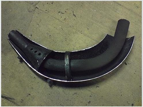

http://www.dyr4ik.ru/forum/viewtopic.ph ... 2&start=15 вот такая фотка есть от triger 50сс у tactic 50сс неизвестно нада пилить и смореть,кто менял глушаки на технигаз может разрежут старый порадуют фотами

Спасибо большое, но неоно, сфоткал на всякий случай, чтоб далеко не лазить.
treger.JPG [ 29.57 KiB | Просмотров: 4171 ]
да в таком корпусе глушитель, а вид понты. :-o
Наш хоть на резонатор правильный похож. :)
