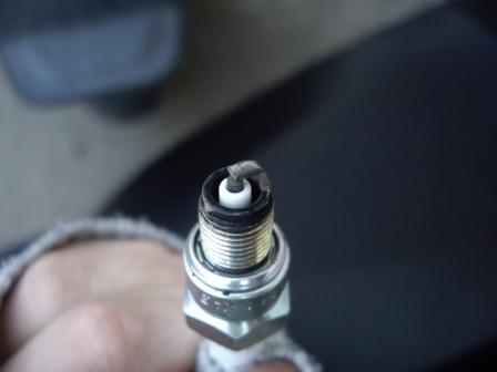

Разобрал карб. Достал иглу. В ее верхней части 3 риски. На средней шайба с вырезом. Под ней произвольно одевается еще одна шайба с резин. уплотнителем. Снял шайбу, переставил на деление выше. (т.е. опустил иглу).
Изменений не обнаружил. Едет 60-70. За 50 км покатушек пол бачка нет (2л). Перед выездом поставил новую свечу (в итоге, края резьбы черные, электрод белый(серый), сама свеча сухая). фото свечи.
Что скажете?

У тебя смесь бедная,а это ни есть хорошо,надо лечить.
На моём так было после первых покатушек (как достал из коробки),отрегулировал качество смеси,и свеча стала нормальной (кирпичного цвета).
