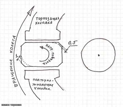

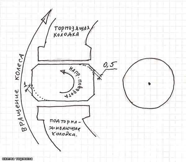

Замени колодки (Может уже пора? и кулочок у тебя "раком" встает )
или поменяй их местами (точки упора изменятся)
Ну а это сделать обязательно - Смазать ось кулочка и сам кулочок,
немного скруглить грани кулочка
Вообщето там все просто как 2х2. Сними и хорошенько осмотри сам кулочок и колодки в местах упора кулочка(ИМХО скорее всего там проблема-задирчик).
Ну и пружинки на колодках должны быть ОЧЕНЬ жесткие

И я пилил шток,но мне кажется смысла в этом мало, что изменилось с точки зрения механики?
d530e6330c1d.jpg [ 40.71 KiB | Просмотров: 3185 ]
