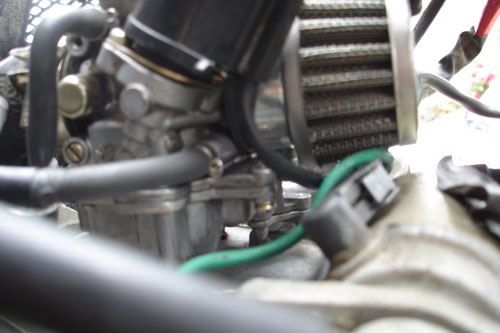

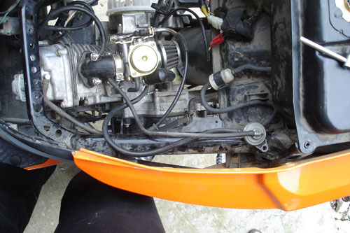

Так вот, подлючено так из out, идет в карбюратор в середину, из впускного коллектора в вакуумник вниз, в поплавковую камеру не идёт ничего, винт поплавковой затянут до упора. На полном газу начинает громко реветь и сбрасывет скорость. Винт обогащения смеси выкручен на 2,5 оборота.
DSC06745-111.jpg [ 49.33 KiB | Просмотров: 1205 ]
Комментарий к файлу: вид сбоку
DSC06746-111.jpg [ 29.5 KiB | Просмотров: 1191 ]

А где кожух охлаждения? :-o
И выкинь этот парашный нулевик - он дырявый весь, пыли насосал 100% и если он давно стоит, по поршневой пришел ппц. И 99% из-за него карб дурит.
+1.Согласен сто паровозов!А по теме-попробуй продуй вакуумник-мож срань какая попала и застряла *DONT_KNOW*
