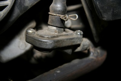

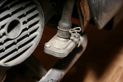

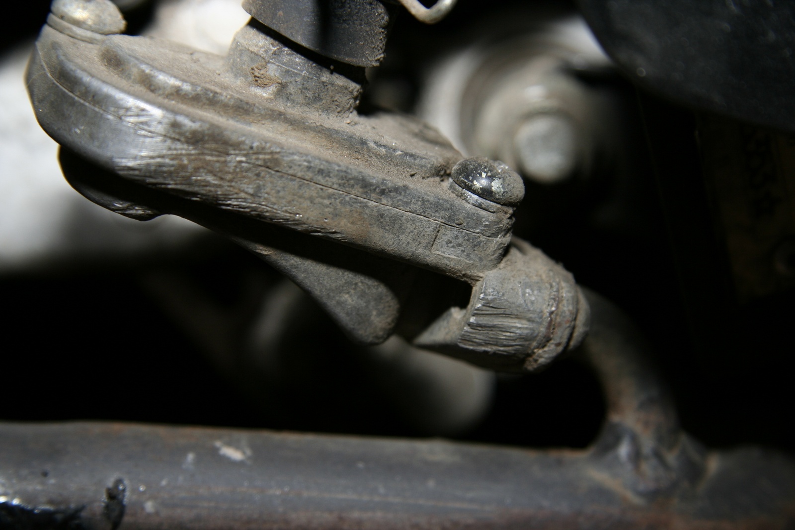

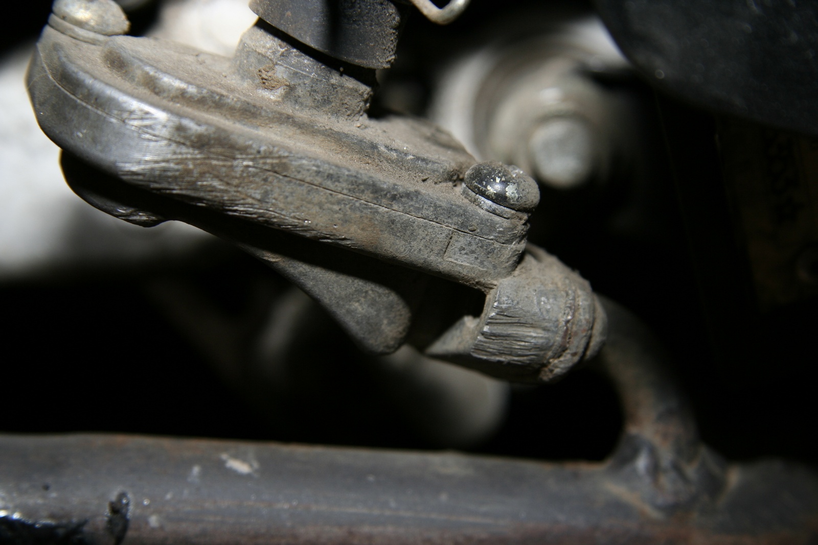

LazyLynx писал(а):
Там на выпускной трубе хитрый клапан какой-то, может надо его срезать и дырку заварить? А то может он противодавление создает в выхлопной или еще чего...
Сомнительно. А можно на фото этого клапана взглянуть?

Вот:
_MG_4669.jpg [ 283.83 KiB | Просмотров: 3465 ]
_MG_4668.jpg [ 326.83 KiB | Просмотров: 3464 ]
_MG_4665.jpg [ 334.98 KiB | Просмотров: 3465 ]
=^_Укатайка для рысей_^=
 Заголовок сообщения: Re: Греется движок? Как проверить без использования инструмента?
СообщениеДобавлено: 01 Jun 2009, 21:50
Сообщений: 926
Откуда: УрФО
Скутер: Honling QT9, 150сс
Интересно, никогда таких штук не видел :)
А если два винта открутить, что там внутри? Вообще похоже на простой обратный клапан.
Винты там прикипели. Отвертка срывает шлиц. Керосином можно попробовать замочить, но лениво возится.

похоже на то. Если эта трубка (верхняя) просто отходит от крышки ГРМ, то :
Трубку железную, вместе с клапаном - заткнуть нафиг. Трубку резиновую - мудрить некую мкость на ее конец для сбора паров/брызг масла. Кто-то фильтр топливный ставил для этих целей и трубку повыше поднимал... Но для тестов можно и открытой оставить
Понятно, не зря "Lazy" :-D
Думаю это простой клапан, чтобы воздух в трубу попадал, а выхлопные газы в обратном направлении не шли. И все же не должна эта штука влиять на работу мотора *DONT_KNOW*

клапан... хммм.. у меня такой же, и симптомы отключения его, путем снятия шланга - те же. Вообще - похож на клапан дожига выхлопных газов. Они через него подаются в воздухан, а оттуда опять в камеру сгорания. Остальной кислород идет из воздухозаборника. Мне кажется, что данный клапан никак не влияет на ухудшение работы двигла... Хотя... да не, не может он влиять...
