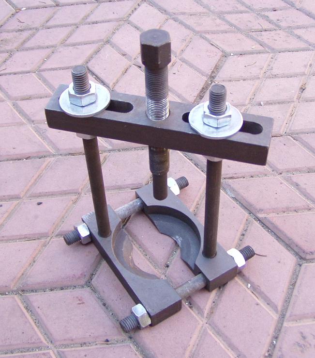

Да, это была проблема. Тем более, что ни один съёмник подшипники не захватывал. Пришлось раскошелиться на сепаратор. Работает по принципу съёмника. Кто не знает, что это за "зверь" фото выложу позже.
Сепаратором все шестерни и подшипники снялись легко. Только прежде чем снимать шестерни надо насечки поставить, чтобы установить в том же положении, особенно звездочку цепи ГРМ.

Ага,выложите фотки а то у меня уже одно колено лежит из за подшипников, а почем он стоит кстате?

У нас на авто рынке эта байда 150 гривней стоит :-o Я сам офигел от цены, но вещь удобная.
Комментарий к файлу: Сепаратор
P6293046.JPG [ 73.63 KiB | Просмотров: 2648 ]
