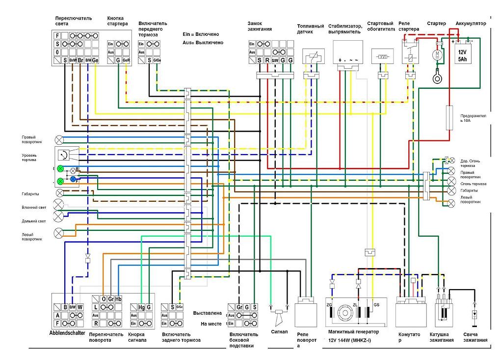

А к реле -регулятору у тебя желтый провод подсоеденен?На стабилизатор приходит четыре провода:зеленый,красный,белый,желтый-соответственно:масса,+12 и две переменки от генератора.Лови схему:
Unbenannt3.jpg [ 136.33 KiB | Просмотров: 1838 ]
P.S.Схема конечно приблизительная,но подходит к любому полтиннику,за исключением мелких ньюансов *THUMBS UP*

Вот за схему спасибо. Респект и уважуха.
Поддерживаю!!!!!!! *YAHOO*
