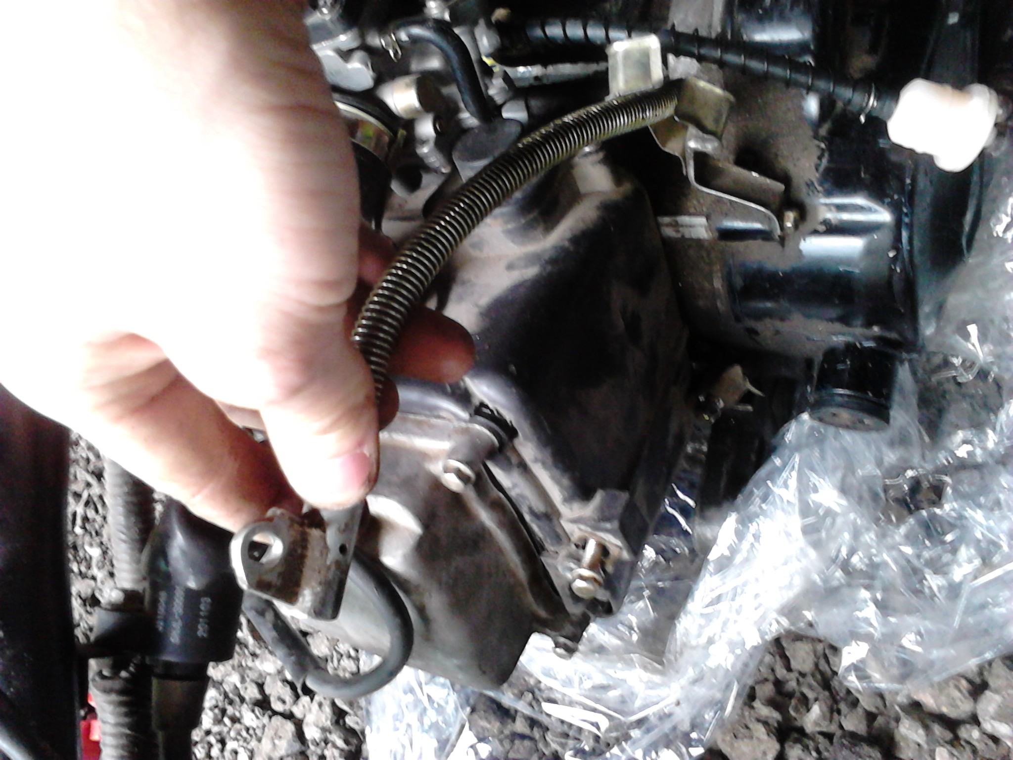

Соглашусь с последним коментом, но тем не менее еще один шланг остается под вопросом. Надеюсь фотка прикрепится. Находится он в самом начале мотора. А еще не пойму что за шланг - он имеет во всю длину пружинку плотную, на конце металлический набалдашник под шлиц, винт там есть))

Это дренаж попловковой камеры.
Этот шланг для слива отстоя с поплавковой камеры, на конце шланга винтик отворачиваешь его и сливаешь топливо из поплавковой камеры.
