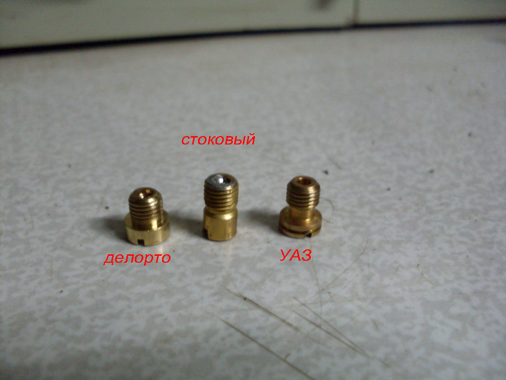

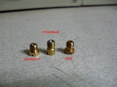

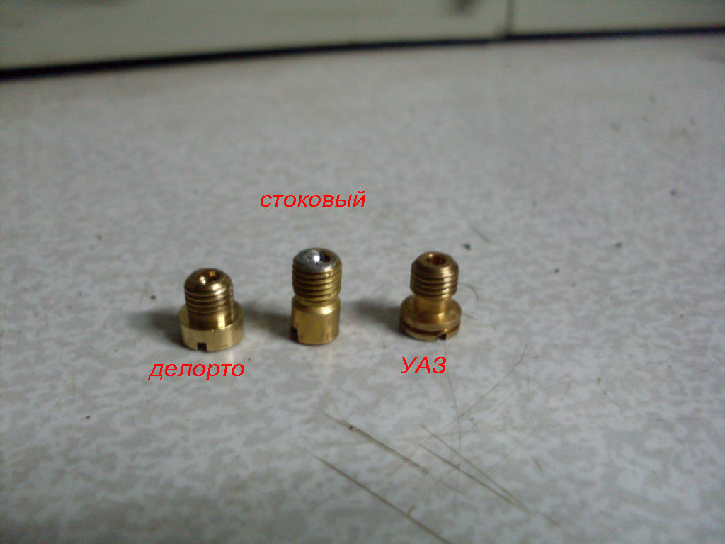

Кстати, в ремкомплекте к УАЗовскому карбу есть жиклер на 55, ремкомплект стоит 30-50р.хоть обсверлись.
14.jpg [ 96.59 KiB | Просмотров: 6527 ]
Извиняюсь, это в Стелс 2т.
