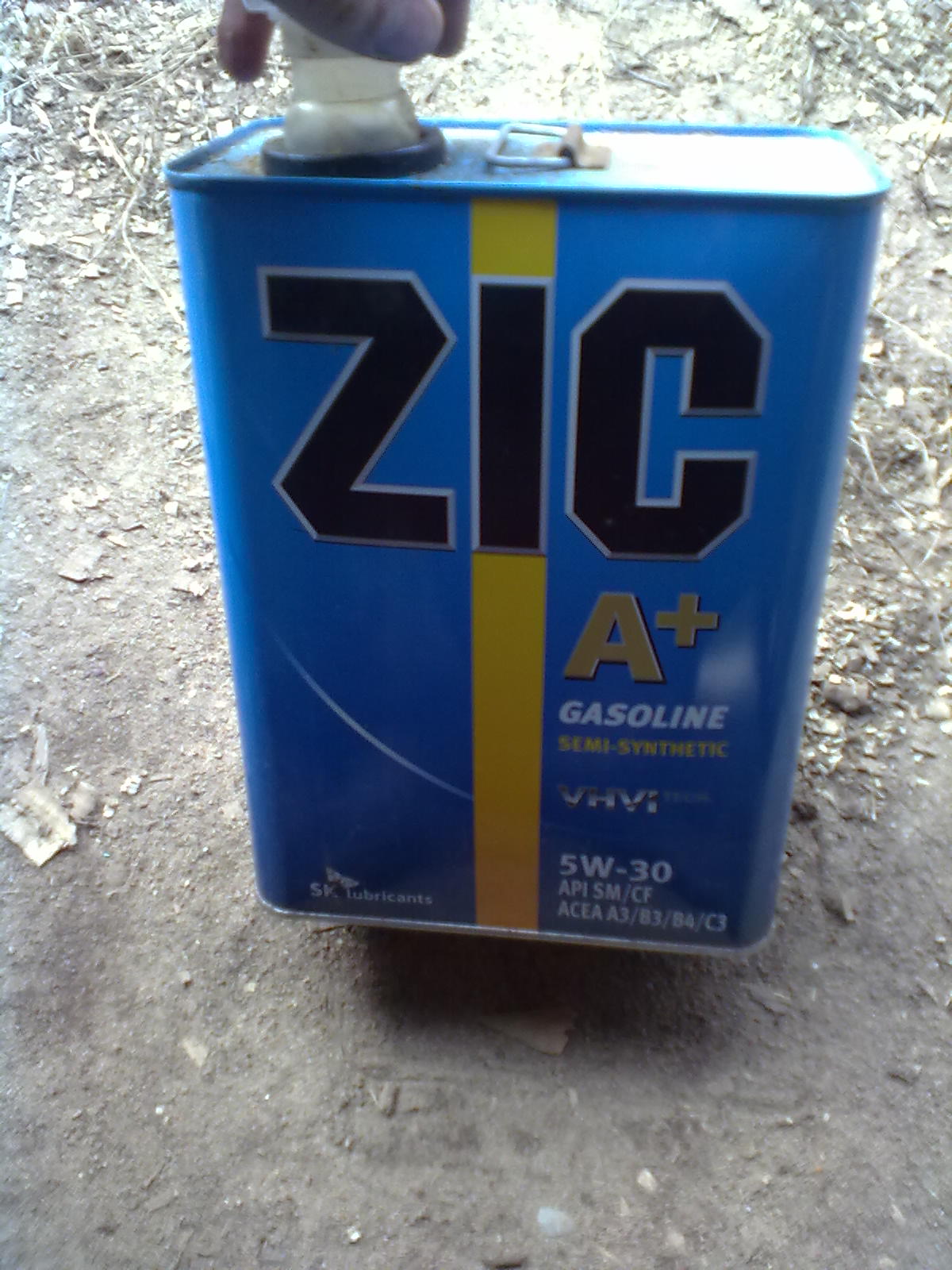

 Заголовок сообщения: Re: Разборка 139QMB!
СообщениеДобавлено: 20 Apr 2011, 13:38
Зарегистрирован: 19 Apr 2011, 21:53
Сообщений: 16
Скутер: bm joy. honda lead

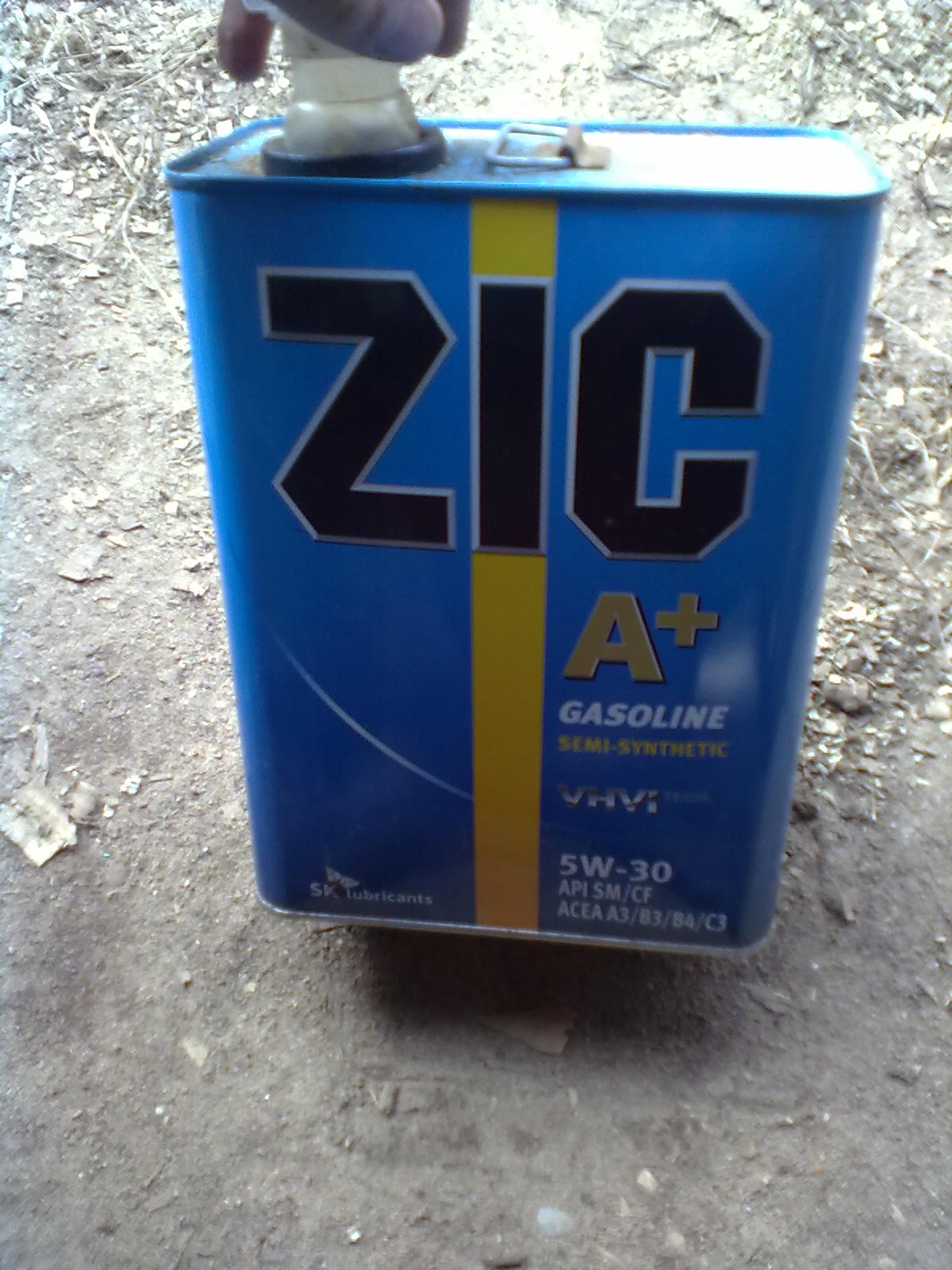

масло zic 5 w-30
Комментарий к файлу: вот такое
19042011045.jpg [ 242.41 KiB | Просмотров: 23487 ]

Боюсь это "качественная" ЦПГ.
