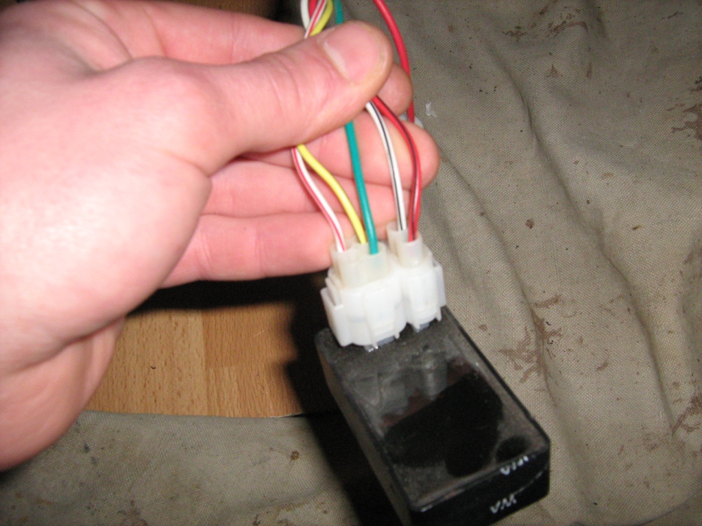

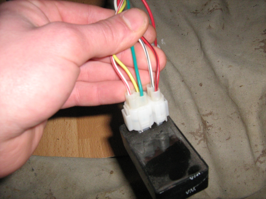

Теперь у меня просьба ко всем владельцам такого же скутера: сфотографируйте, пожалуйста, провода на коммутаторе! Мне нужно их правильно припаять. Правда, я их уже припаял :-[ (подсмотрел на GX Stinger), но там есть различие в одном проводе - на Stinger он красно-белый, у меня зелёно-белый. Остальные 4 провода одинаковые.
Вот чья-то фотография с этого форума, на stinger`е именно так:
file.jpg [ 351.35 KiB | Просмотров: 4565 ]

вот у тебя коммут вид со стороны клем , надеюсь понятно нарисовал:)
| [О О ] [O]
| [O O ] [O]
| [1 2 ] [3]
| [4 5 ] [6]
1 - с датчика зажигания
2 - на катушку зажигания
3 - блокировка на массу от замка зажигания
4 и 5- масса
6 - питание от обмотки зажигания

Lingon, спасибо! Теперь я уверен, что припаял всё правильно :)

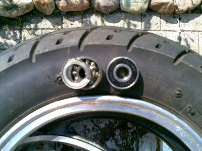

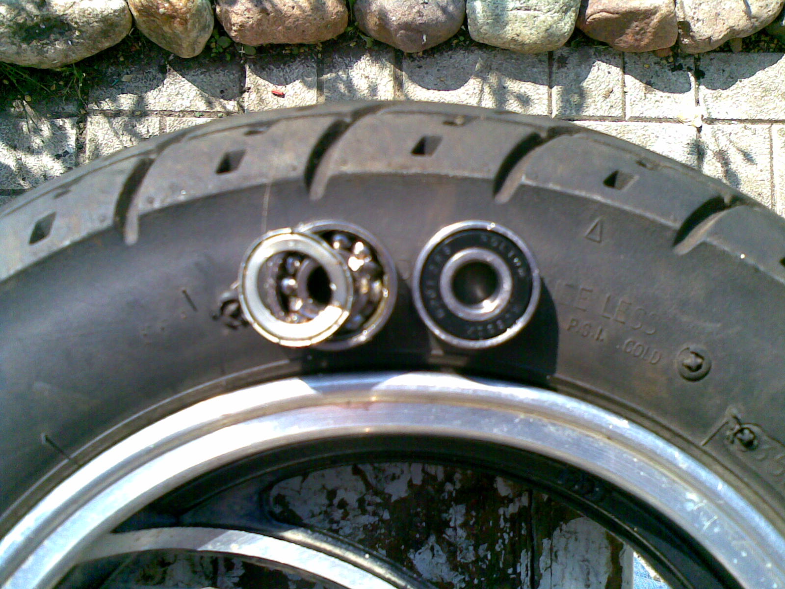

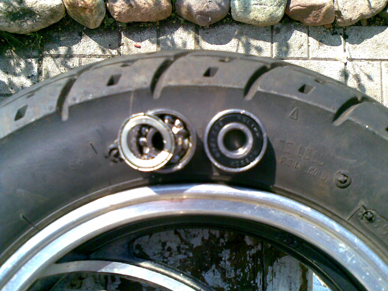

Решил глянуть подшипники переднего колеса. Я их, конечно, снял (при этом сломав) :-[
В первом же автомагазине купил новые. Вот фото (справа новый, от ВАЗ):
Комментарий к файлу: Сломанный родной китайский подшипник и подшипник от ВАЗ
02092009(001).jpg [ 310.21 KiB | Просмотров: 4569 ]
Здесь описание процесса: http://china-scooter.ru/forum/viewtopic.php?f=21&t=6695

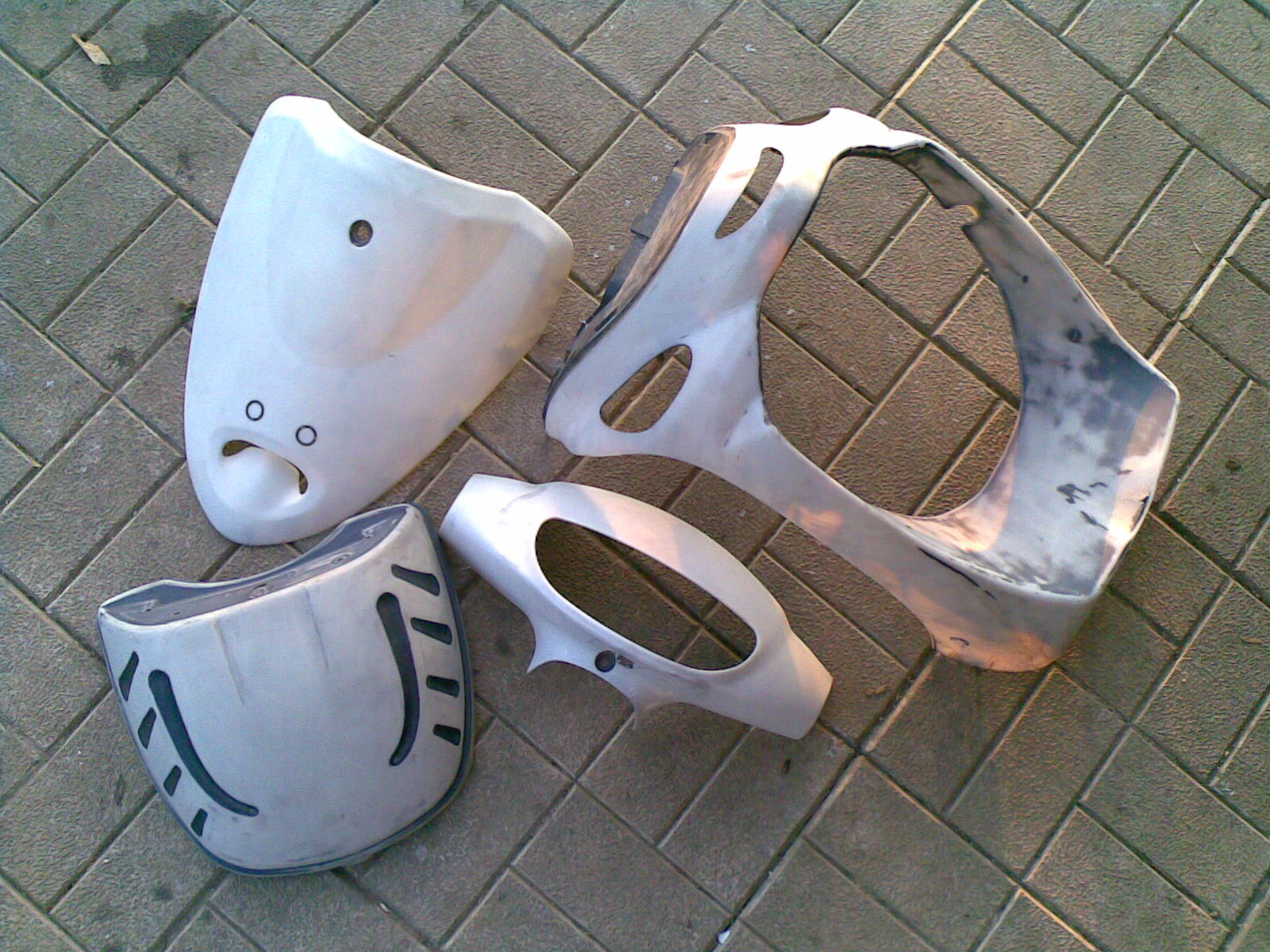

Зашкурил вчера некоторые пластмасски:
02092009(004).jpg [ 364.85 KiB | Просмотров: 4568 ]

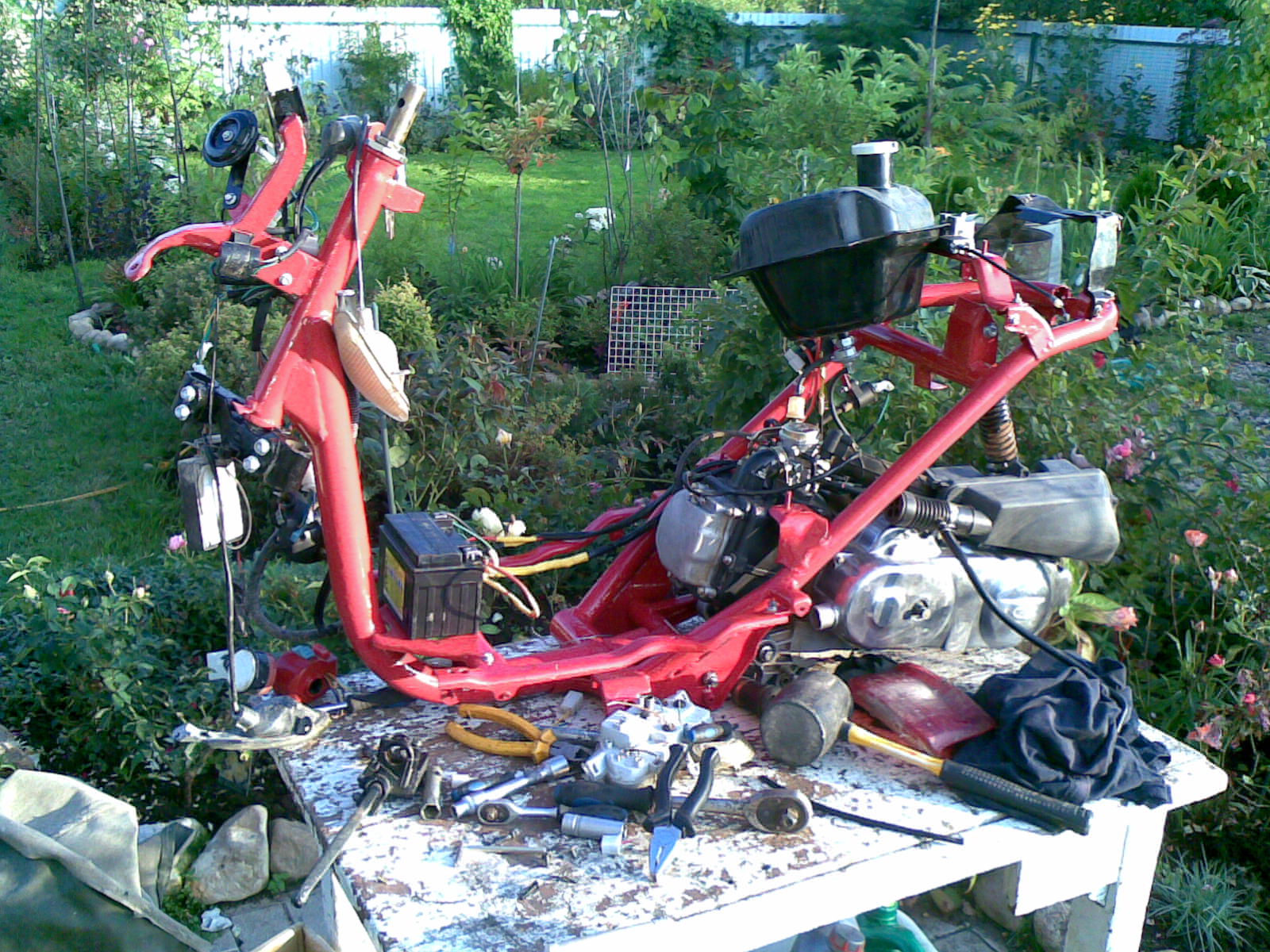

У-у-у-у-ра-а-а-а!!! Я его завёл! *YAHOO*
Я правда, что-то напутал и, например, кнопка стартера в процессе запуска никак не учавствует (ключ тоже) :-[ Но, это дело поправимое 8-)
Короче, я так счастлив, я так счастлив!!! *YAHOO*
А звук у 72-кубового 1-цилиндрового мотора без глушителя классный, я вам скажу :-D
В общем, вот что из себя сейчас представляет мой скутер:
03092009.jpg [ 438.47 KiB | Просмотров: 4582 ]

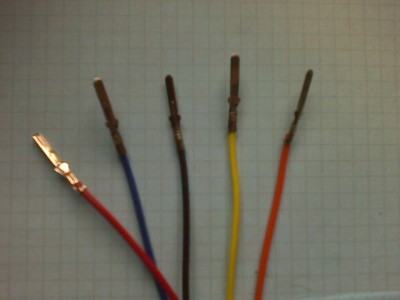

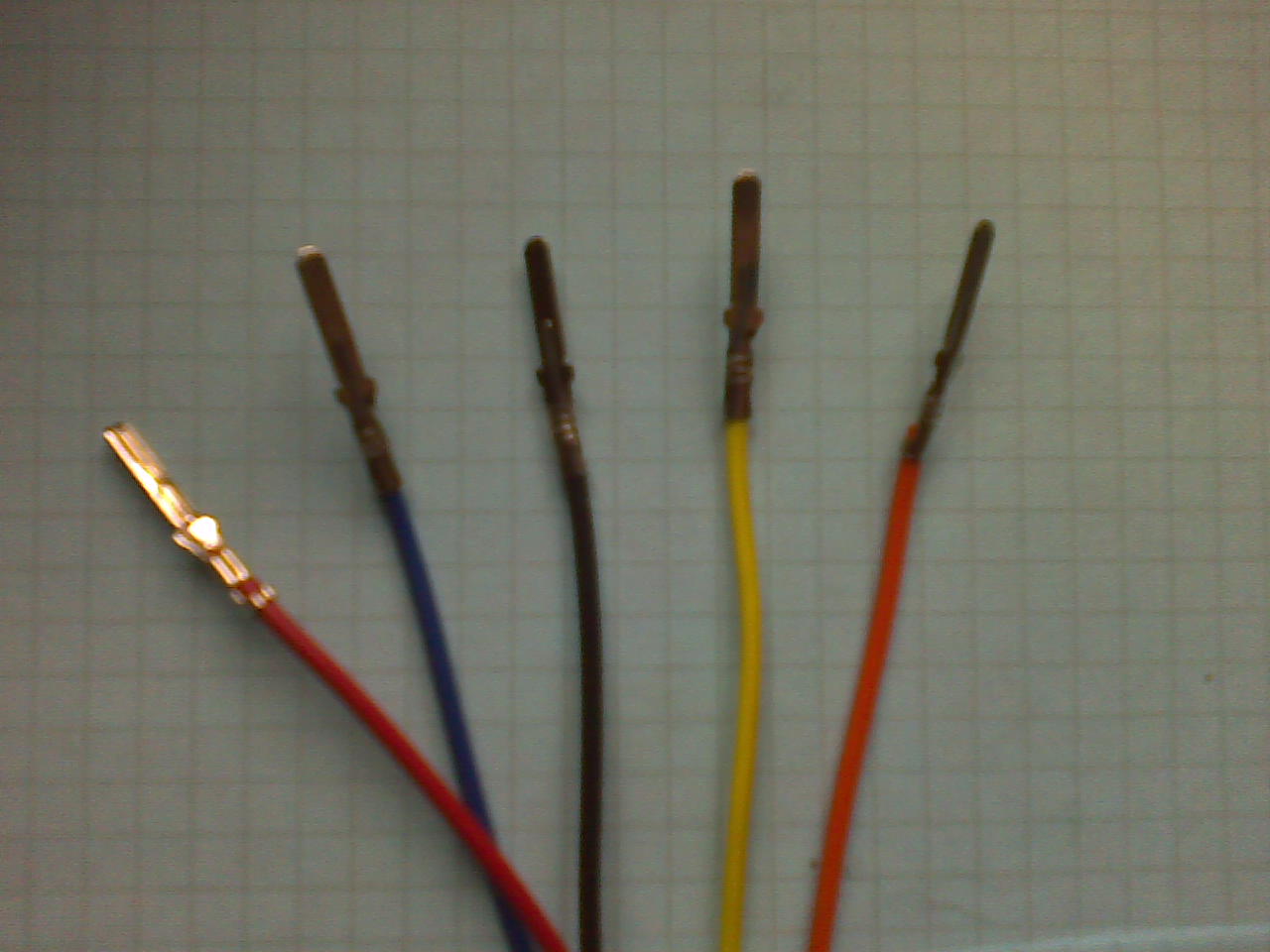

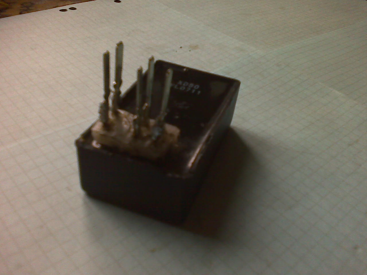

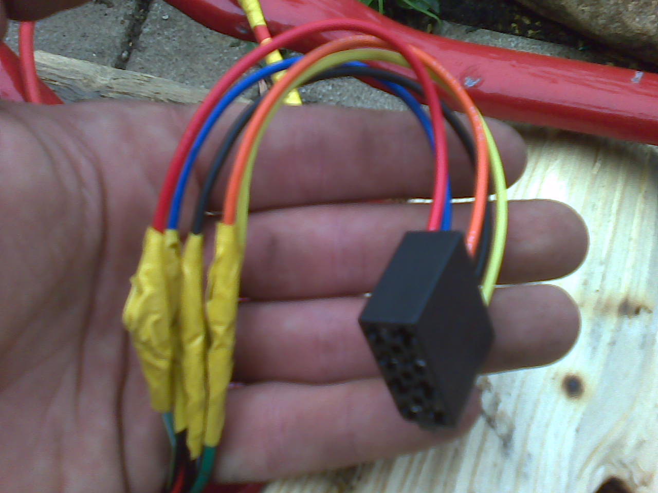

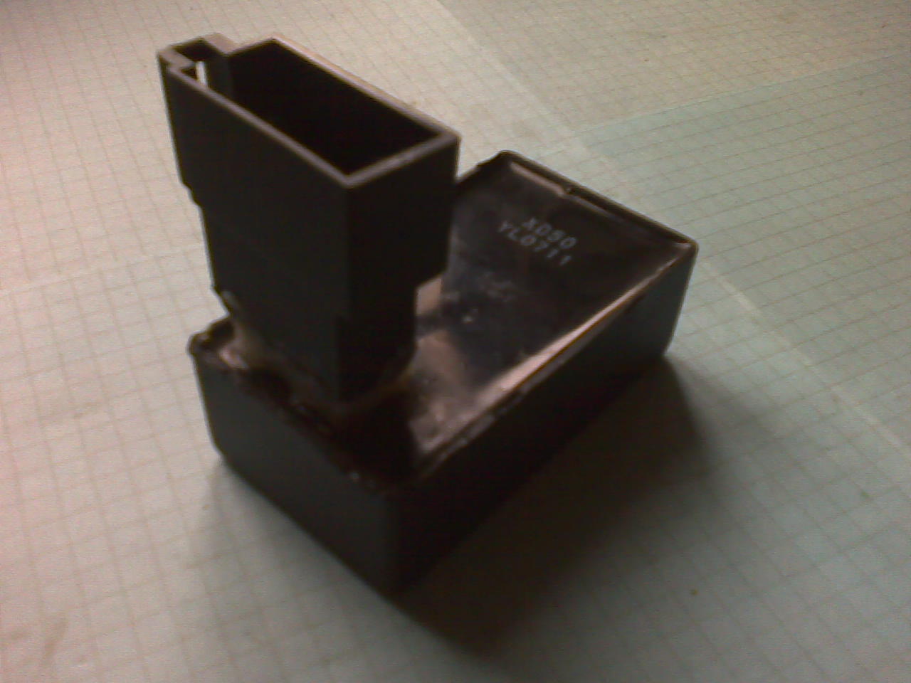

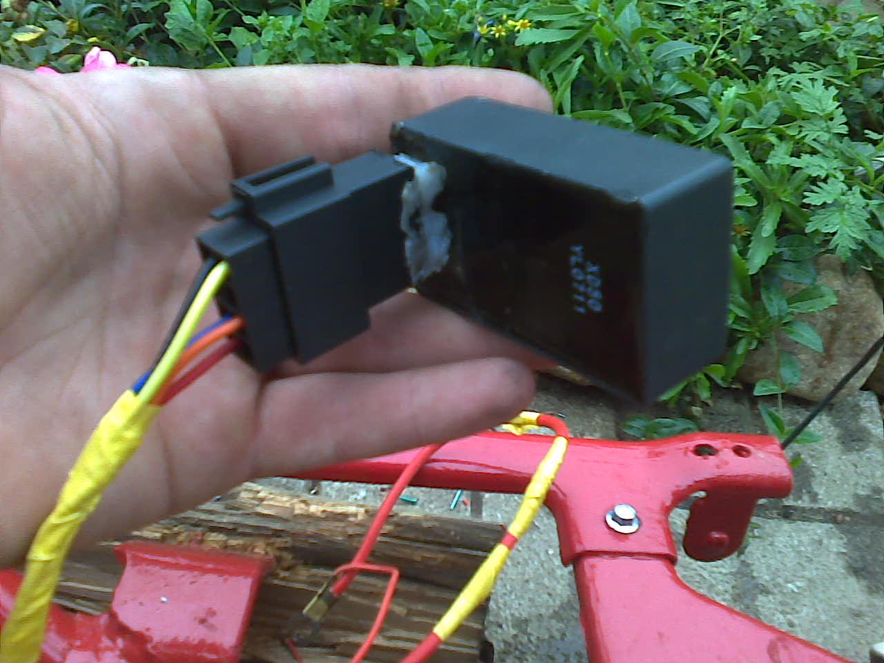

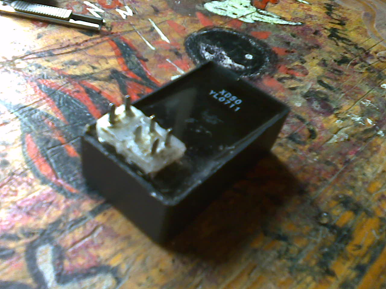

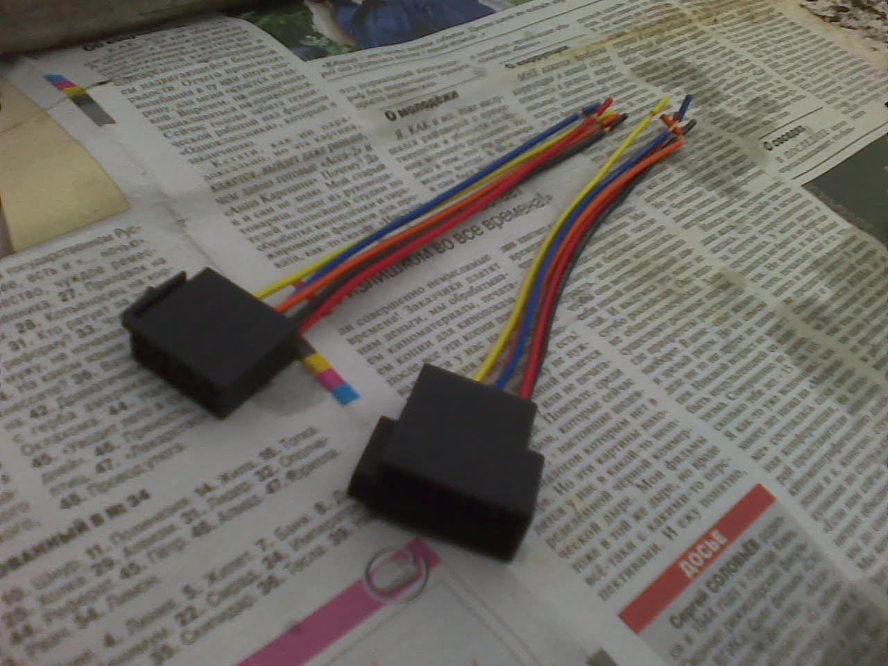

Итак, теперь проблема с коммутатором. Суть проблемы: собака съела пластмассовый разъём, втыкающийся в коммутатор. Вроде всё просто, но такой разъём хрен где найдёшь! Ну ничего, что-нибудь придумаем...
1) Едем в магазин запчастей для отечественных авто, покупаем разъёмы с проводами (как мне сообщили, это провода для подключения автомагнитолы):
0025.jpg [ 107.67 KiB | Просмотров: 4563 ]
2) От разъёма на коммутаторе убираем лишнию пластмассу (удобнее паяльником плавить) так, чтобы остались только контакты:
0026.jpg [ 111.92 KiB | Просмотров: 4563 ]
3) Из одного нового разъёма аккуратненько вытаскиваем все провода с контактами (нужно иголкой или часовой отвёрткой загинать усики внутри разъёма на каждом контакте):
0030.jpg [ 96.43 KiB | Просмотров: 4563 ]
4) Далее откусываем непосредственно провода (нам нужны лишь контакты) и припаиваем новые контакты к контактам на коммутаторе:
0031.jpg [ 94.41 KiB | Просмотров: 4564 ]
5) Теперь одеваем колодку, из которой мы вытаскивали провода, на получившиеся контакты на коммутаторе (не забываем отогнуть усики!). Держится монолитно, но для пущей прочности немного подпаиваем его снизу к остаткам старого разъёма:
0033.jpg [ 96.77 KiB | Просмотров: 4564 ]

6) Всё, что нам осталось, это правильно скрутить-припаять-заизолировать изолентой другой новый разъём к проводам, идущим на коммутатор из проводки:
0034.jpg [ 105.18 KiB | Просмотров: 4522 ]
А вот и конечный результат:
0036.jpg [ 111.45 KiB | Просмотров: 4522 ]
Получилось довольно крепко и вполне презентабельно. Я доволен :)
