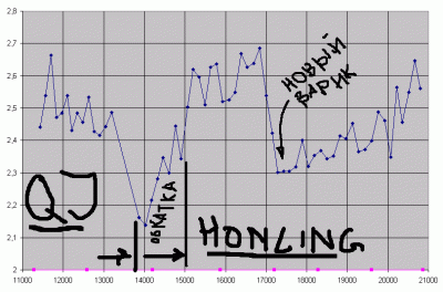

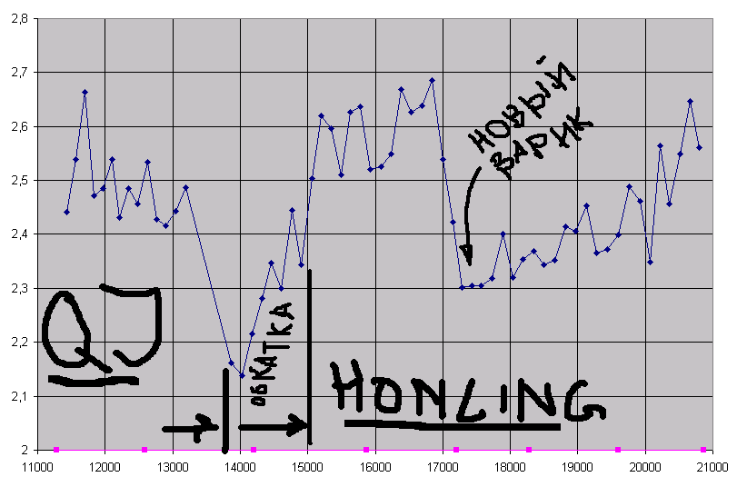

С вашего позволения вставлю свои наблюдения за расходами. Из привычки к регулярности в этом году записывал все заправки в ПДАшку, и за примерно 10 000 км набралась статистика, на которую наложились некоторые интересные события.
Прикладываю график "расход на сотню vs. пробег". Маршрут был всегда одним и тем же: город, загород, асфальт, ветер по-разному. История в графике такова:
Слева по 13500 км - родной мотор QJ 4т, честный полтос, практически на издохе подшипников, но с нормальной ЦПГ. Обороты не знаю, подвывал где-то к 9000 об/мин., ехал 60-62 км/ч максимально. Расход стабильно 2,5-2,6 л/100, разброс в пределах ветра и точности бензомера на колонке.
Когда на сакральных 13666 км QJ кончился, он был заменен на нечестный (62 куба) Хонлинг. Видно, что по мере обкатки и роста оборотов расхлд вырос с 2.15 до 2.6 л/100. Причем в отдельные моменты до 2.7 почти. Неудивительно: ремень короткий 669, обороты высокие, аж выл. Замер дал 9250 мин-1 на максималке 65 (GPS).
Далее, через 3000 родной варик пришел в непотребный вид - проточился до ступенек, отчего стал "залипать", и был заменен на "Motoforce" за целые 2600 рупий и к нему ремень Power Link 691 мм. Обороты моментом упали (не мерил, но на слух заметно), максималка подросла до 67-68, стартовая динамика не изменилась, разгон стал более плавным и равномерно-чувствительным к ручке. Заметно, что какое-то время вариатор прирабатывался, пока мотор не выдал рекордно низкий расход 2,3 л/100. Потом моторчику это надоело и пить по мере возраста он начал всё больше и больше, дойдя до типовых 2,5-2,6.
Выводы:
Хороший вариатор не только дольше работает (канавки на никасиле незаметны и сейчас, через без малого 4000 его службы), но с длинным ремнем еще и экономит топливо.
Внизу на оси пробега - точки промывки воздушного фильтра. Возможно, это кажется, но сразу после промывки расход чуть снижается, потом подрастает.
