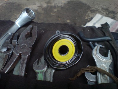

блин ездил в магазин сказали что именно такой нету и не будет :'( есть другая но у нее шире низ
вот она. Не кто не в курсе не разбирается ли она а то мб с той поставить резинку?

FIz1k писал(а):
VVV писал(а):
Не может, а обязательно поставить новую.Никаких дырочек в ней не должно быть!!!
из за нее он может ехать только 30 км ? и не разгонятся?
А что это за мембрана? Откуда? На Хондовских карбах у меня такого не было. А этот ещё не разбирал. Ваккуумный ускорительный насос чтоль?

Эпикуреец писал(а):
FIz1k писал(а):
я не в курсе вообще =) сам бы хотел знать для чего она служит. Блин чё терь делать карбюр новый шоль покупать? *STOP*

Из этой статьи следует, что мембрана которую ты сфотографировал (с дырочкой) занимается самым главным делом, она иглу главного топливного жиклера (золотник) поднимает в зависимости от разряжения в коллекторе и этим дозирует количество бензина в смеси. Поэтому логично предположить, что ее разрыв (дырочки всякие) будут беднить смесь (она не будет подниматься так как раньше)
Поправьте, если что не так ,уважаемые знатоки.

konti1679 писал(а):
Вот наконец то мой опыт кому то понадобился
viewtopic.php?f=3&t=13889
т.е я могу купить другую с большим диаметром и поменять с той хорошую резинку на свою?
P.S Эпикуреец
Спасибо что разьяснил. для чего она нужна.
