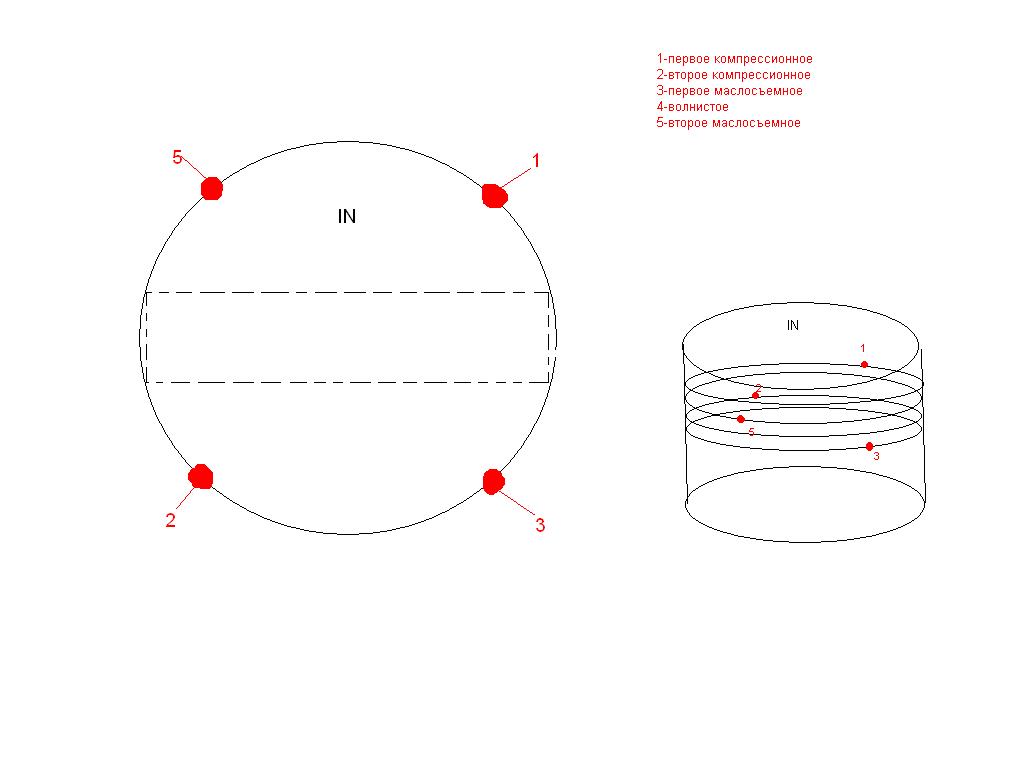

я хочу в выходные поршневую поменять на 47мм так как лучше кольца разводить? на 120 или 180? и про маслосъемное кольцо то которое волнистое ничего не написано его как надо ставить?разрезом куда?
 Заголовок сообщения: Re: Разборка и определение состояния деталей ГРМ и ЦПГ
СообщениеДобавлено: 20 Apr 2010, 09:01
Ставь все на 180, хуже не будет. Имхо.

тоесть так?
Комментарий к файлу: а как 4 то ставить?
.JPG
.JPG [ 39.19 KiB | Просмотров: 5043 ]
СообщениеДобавлено: 20 Apr 2010, 20:08
Именно так. Каждое следующее на 180 от предыдущего. И не морозься. Это не андронный коллайдер.
