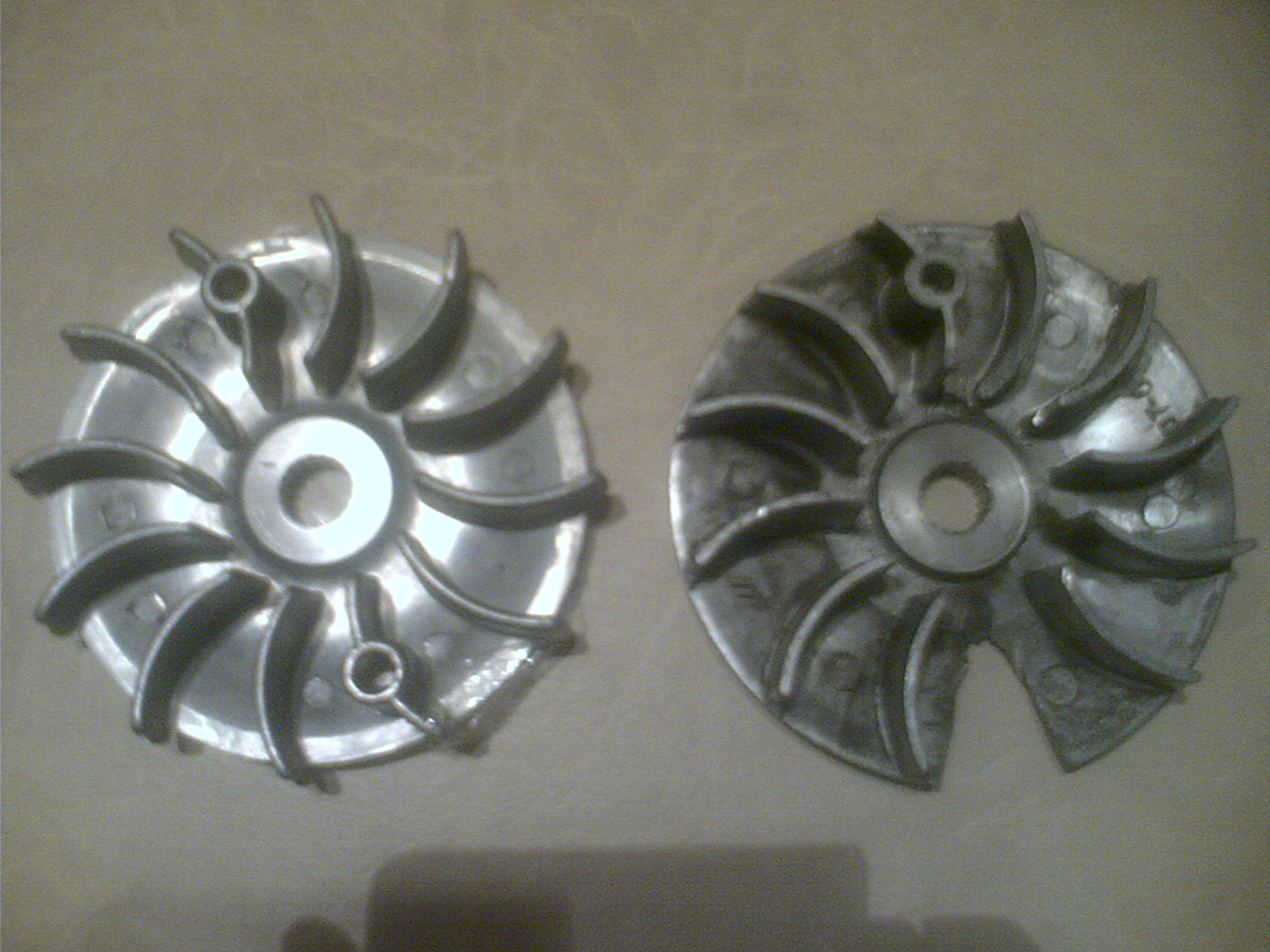

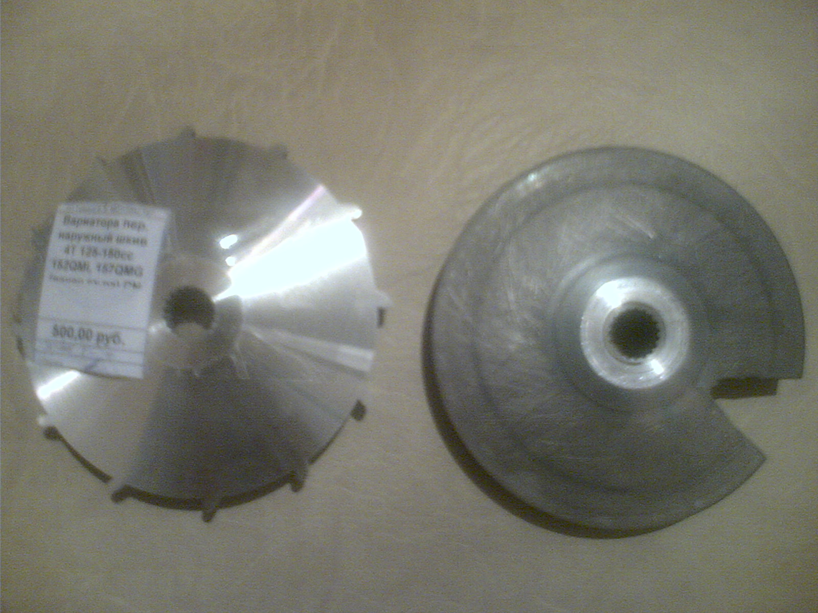

я её аккуратно простучал стаместкой и все пучком)),но вот новая проблема:купил сегодня новую щеку,точно такуюже но только у неё шкив меньше малость вот фока:

новый шкив слева на обоих фотках,с право старый,вот я думаю из за того что он малость меньше неможет ремень вылететь из шкива на максимальных оборотах?????

пометил зону работы ремня, сравни, замерь... конечно не на фото.

скорее всего щёки одинаковые. Просто выступает крыльчатка. Померяй штангенциркулем.

Щёки абсолютно одинаковые. Оптический эффект за счёт выступающих рёбер обдува, за счёт этих рёбер никогда,ни какой стандартный ремень сойти со шкива не сможет.
