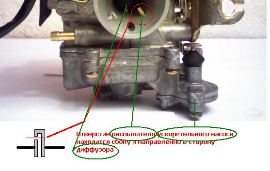

Трубочка распылителя, которую ты успешно запилил, думая, что конструкторы карбюратора маху дали, может быть востановлена своими силоми. Для этого надо постараться вытащить хвостик этой маленькой трубочки.Он сидит в теле карбюратора с натягом, но вытащить можно, если аккуратно завернуть в дырочку кусочек метчика (нарезая резьбу) и затем пассатижами можно вытащить этот обломок. Бывает, что во время закручивания (нарезки) метчиком, хвостик провернётся сразу и процесс вытаскивания ускоряется. После этого остаётся подобрать нужную трубочку, отрезать нужную длину и поставить всё на место. Этот хвостик -важная деталька, преднозначен он для равномерного распыления эмульсии в диффузор при работе двигателя на ХХ , иногда изменяя высоту выступающей трубочки (совсем немного) добиваются улучшения работы двигателя на холостых оборотах.
 Заголовок сообщения: Re: Помогите разобраться в устройстве карбюратора
СообщениеДобавлено: 07 Dec 2009, 19:21
VVV, чуть поправлю, при ХХ, через "хвостик" направляющую дозирующей иглы, топливо не поступает.
Для этого служат каналы системы холостого хода.
Так же, если резко не вращать ручку "газа", не работает ускорительный насос.
Лукавите.
Думаю, вы знаете что будет, если начнут резать, пилить направляющую.... куча тем с вопросами.
В остальном, как востановить работоспособность карбуратора, вы правы.
СообщениеДобавлено: 07 Dec 2009, 19:39
Честно говоря написал это опираясь на один единственный эпизод в ремонтной практике. Ребята пригнали скут с просьбой посмотреть, что с холостым ходом (обороты не плавали, но и не держали ,как следует , причём на винты качества и количества реагировали неадекватно....) Ну разобрал полностью, всё почистил ,продул, поставил на место, изменений нет, тоже самое, ну тогда- по большому кругу... Короче, совершенно случайно обратил внимание, что торец этой трубочки был замят (не знаю чем, но отверстия почти небыло. Надфилем спилил сверху может 0.5-0.8мм этой трубочки, открылось отверстие. Всё встало на место, холостой ход как часы. Может и совпадение (результат многочасового бодания с карбом), утверждать не буду, но то, что такое было это правда.

А у меня эта трубочка не имеет дырочки :-o Может в этом все дело, что у меня нет нормального ХХ? Я еще туда проволочку пехал, но безрезультатно и воздухом дул - то же нуль. Какая б.... ее заделала?
СообщениеДобавлено: 07 Dec 2009, 23:18
igork
karburator053.jpg [ 31.47 KiB | Просмотров: 2302 ]
