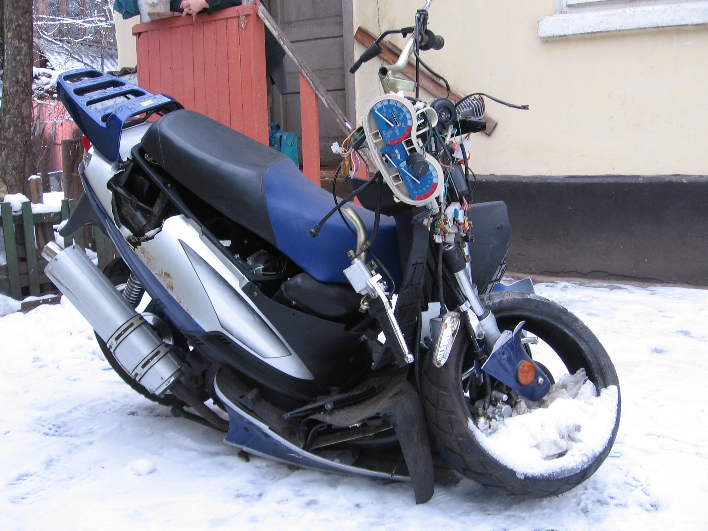

я вот одного не пойму-чего он без пластика стоял?
видно пытались чинить....ну раз так.и ладно!
Kalina
повесь аккум,проверь сеть,фары и прочее...
посмотри варик с ремнем...
(я бы и ремень снял перед тем,как заводить)
сними фильтр воздушный,свой,там похоже фнс стоит...повесь лучше обычный,в пластиковой коробке....
почисти карб....
сбрызни бензином карб и пробуй заводить-хочешь с кика, хочешь стартером.
он и без фильтра должен завестись и без глушака,если не совсем мертвый!
я свой разбитый так и заводил,после его полугода стояния на улице...
ток у меня все еще прикольнее было,я брелком от сигналки заводил....
минут 5 тыркал,плеснул бензина в карб,ну и после где-то пятого нажима-завелся,родной!
радости не было предела!
