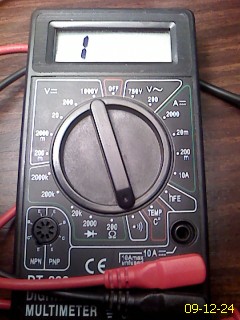

вобщем меряю я обычным китайским мультиметром модели DT-838 если это о чем то говорит. а как мерять ку 220н и нужно ли его выпаивать? мои замеры резисторов :обгоревший 57.8 ом ,который с другой стороны конденсатора 97.9ом ,и те три вертикально стоящих резистора 21.5 ,39.6 ,и когда мерял третий то на дисплее мультиметра появильсь какие то цифры и исчезли,в итоге как горела там цифра 1 так она и горит,и у самых малюсеньких такая же история с однеркой, хотя на вид они нормальные.Транзисторы и ку220н завтра замеряю.вроде пока все
Комментарий к файлу: вот мой не хитрый прибор ,и та преславутая однерка на экране

Ну вот, что и требовалось доказать. Резисторы оставь в покое, не виноватые они. Обгоревший можешь не менять он целый. Мерить транзисторы и тиристор нет особого смысла - дохлые они 100%
Меняй транзисторы, тиристор и пробуй включать. Все заработает.

Третий резистор на 3 кОм а тестер у тебя в режиме прозвонки. В этом режиме он мереет до 1 кОм. Переключи его в положение 20к и измерь заново. Должен показать 3 килоОма.
PS: В режиме прозвонки просто прозванивают цепи, а не измеряют сопротивления.

транзисторы смерял ,между базой и эмиттером 600 с чем то,примерно также и между базой и коллектором,а между коллектором и эмиттером показывает однерку вначале экрана в обеих направлениях,а как правильно надо теристор мерять?
