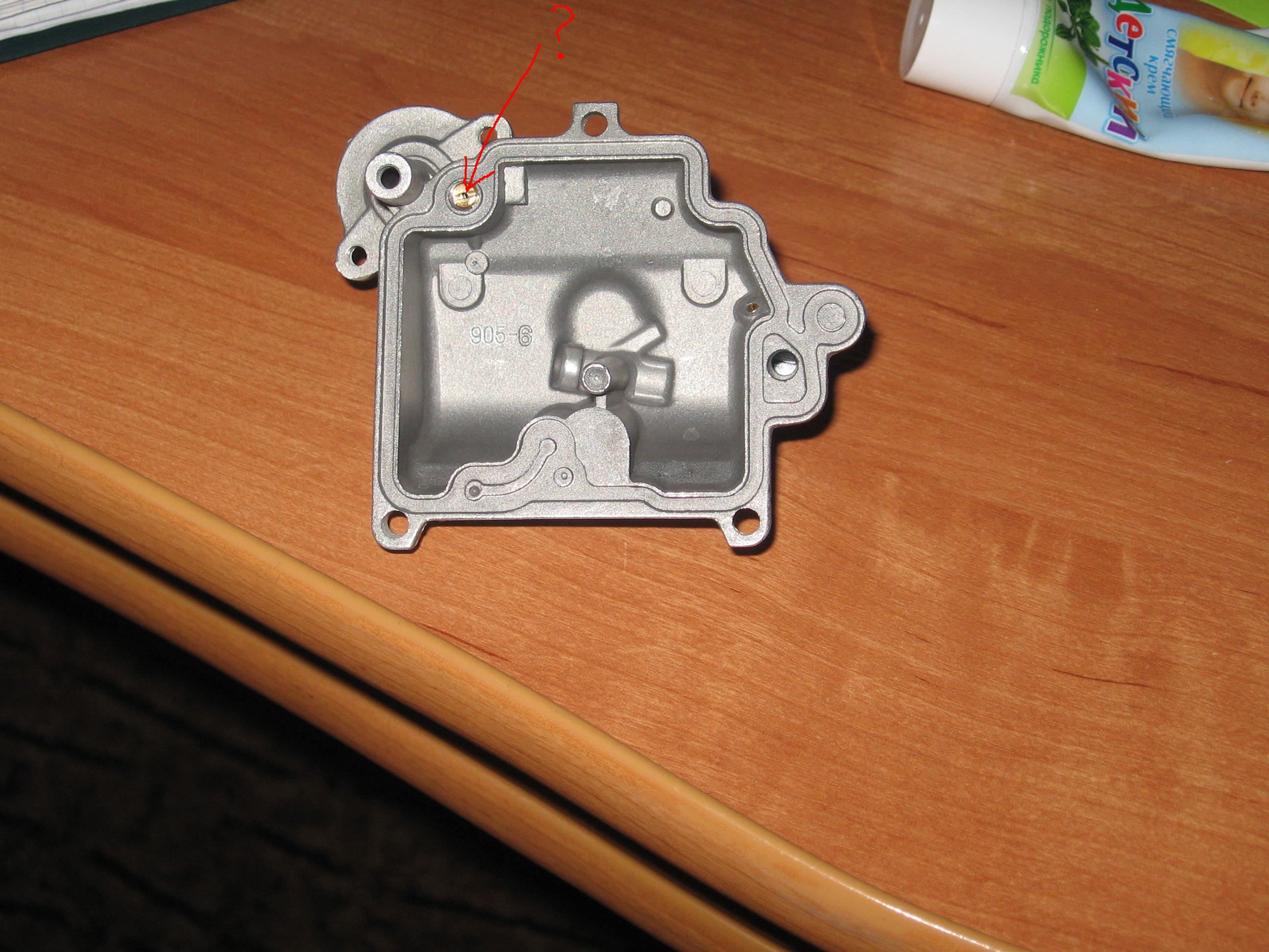

Да, еще кое-что: на сколько должен быть откручен этот жиклёр??? Меньше вполоборота, или я ошибаюсь???

Это жиклёр ускорительного насоса. Если ты его открутишь, то там стоит пружинка и шарик (шариковый клапан). Поэтому когда собираешь этот узел, то сам жиклёр закручиваешь полностью, никаких "вполоборота" откручивать не надо!

+1, это же не винт регулировки. все жиклеры закручиваются до упора

Все жиклёры внутри должны быть вкручены, без регулировок.
Он у меня почему-то так изначально был откручен
я вот как раз и удивился, почему этот был откручен
VVV, DjMaN,CHROME большое вам спасибо *DRINK*

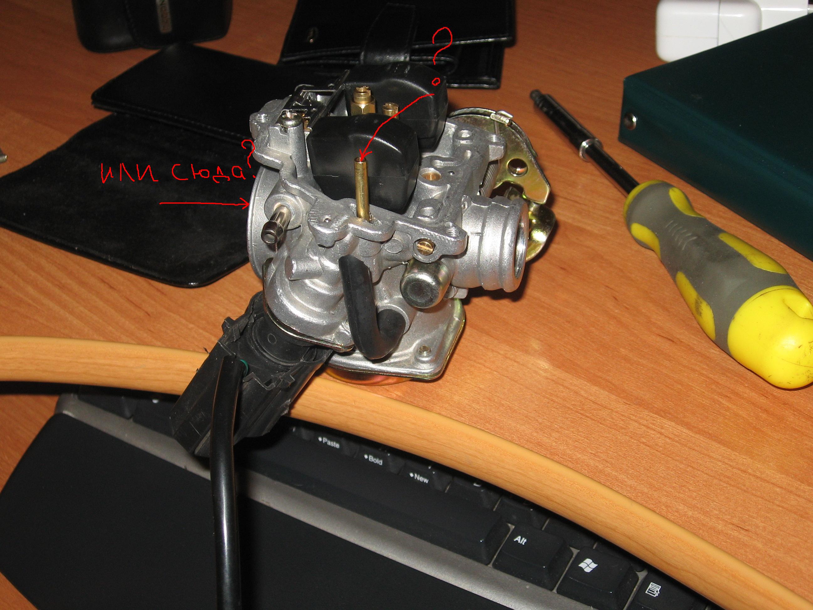

хм, не совсем понял в какой канал надо дуть
IMG_3527.JPG [ 515.23 KiB | Просмотров: 5270 ]
 Заголовок сообщения: Re: Пусковой обогатитель
СообщениеДобавлено: 13 Jan 2010, 20:08
Гуру стайлинга
Сообщений: 1472
Откуда: Питер
Скутер: Jonway Susana
Стаж: 12 лет
Вот там, где ты "?" написал, то пальцем заткнуть, а дуть в канал, где написано "или сюда?" там сбоку от дифузора каналы - найти тока нужно в какой дуть надо, ато я уже непомню, там не трудно вобщем...
Но думаю проще будет дуть именно в "?"
Я так вспомнил - это отверстие то наглухо закрывается и иглой и торцом цилиндра, так шо лучше туда дуть...
ок, спасибо, в выходные пойду разбираться :)
