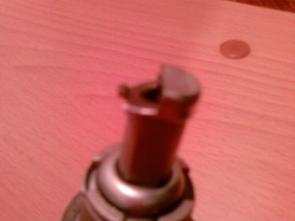

Привет всем!
Наконец то настала пора и появилось время заняться моим скутером! Сегодня отвез его в гараж к другу...
Проблема выяснилась: цепь ГРМ соскочила с направляющих и стесала половину натяжителя цепи, на фото все видно (сорри за качество фоток, фотик накрылся, фоткал с телефона)
Теперь вопрос: отчего такое могло произойти?

ах да, забыл сказать, что сам направляющий цепи (успокоитель) тоже сколот в месте контакта с натяжителем. Заводской брак?
 Заголовок сообщения: Re: Помогите распознать неисправность
СообщениеДобавлено: 29 Mar 2010, 08:39
И при этом скут работал "как часы"??? Ну ты тогда извини.... Твои часы должны были грохотать цепью так, что только глухой не услышит...
Не была натянута, отчего же ещё.

Эпикуреец
да, представь себе, никакого грохота/стука небыло. Мы вчера все оч удивились, когда разобрали, потому как люди, с которыми я езжу, тоже никаких посторонних звуков не слышали!
небыло натянуто что????
СообщениеДобавлено: 29 Mar 2010, 13:17
именно. У цепи есть натяжитель и успокоитель.
