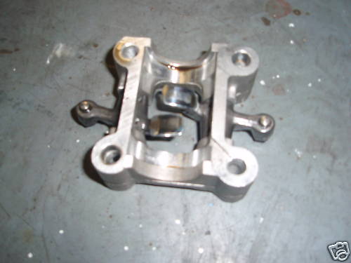

Поставил,
посмотрим как насчёт масла.
Заметил следы масленого голодания двигателя, распредвал и коромысла в задираx. Не спроста доливал 500 мл масла.
Получается мой распред NARAKU 2V капут, коромысла капут.
Bh3mpWQBmkKGrHqQOKkYEsmmLlje4BLLVfR4h6g_12.JPG [ 18.98 KiB | Просмотров: 4852 ]
 Заголовок сообщения: Re: Вот и я попал на цилиндр, свеча в масле.
СообщениеДобавлено: 23 Feb 2010, 00:14
конти
Попробуй залить Римет, хуже уже не будет
СообщениеДобавлено: 23 Feb 2010, 21:04
Выкидываю испорченный распредвал, и коромысла.
Ставлю стоковый распредвал назад и новые коромысла.
Детали заказал, пришлось брать новые, с целью на следующие 10000 км.
